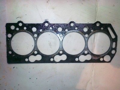

Тему перечитал- так и не понял какую мне брать прокладку? Снял ГБЦ -на прокладке нет никаких меток!
По внешнему виду-что за прокладка?

Спасибо. Но на старой прокладке нет никаких меток, а промереть нечем! На поршнях нет углублений под клапана и на головке клапана вровень с головой и прокладка интересная- на сливных отверстиях отдельно от прокладки ораньжевые силиконовые уплотнительные "кольца восьмерки". Что за прокладка? Может кто встречал такую.

LCB, у меня прокладка тоже была без меток. А выступание поршней я мерил колумбусом.
А твои "восьмерки", по-моему просто отклеившийся от прокладки герметик (или медь). Но они сейчас отдельно, а раньше держались на прокладке.

Эти "восьмерки"видимо идут отдельно. На прокладке в районе "восьмерок" большие дыры. Прокладка снялась а они остались. Может кто встречал такую?

Т.е., Дыры в прокладке больше размеров "восьмерок"?

Совершенно так-дыры в прокладке больше, см.фото прокладки.

LCB писал(а):Спасибо. Но на старой прокладке нет никаких меток, а промереть нечем!
толщина прокладки дается в установленном состоянии. т.е. толщина новой прокладки всегда больше. посему бери штанген, мерь толшину в 3-4 точках и покупай соответствующую.
LCB писал(а):Что за прокладка? Может кто встречал такую.
смысла нет искать такую же. бери стандартную. если хочешь, могу дать в лс номерок mls прокладки.
