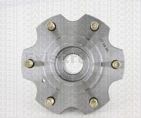

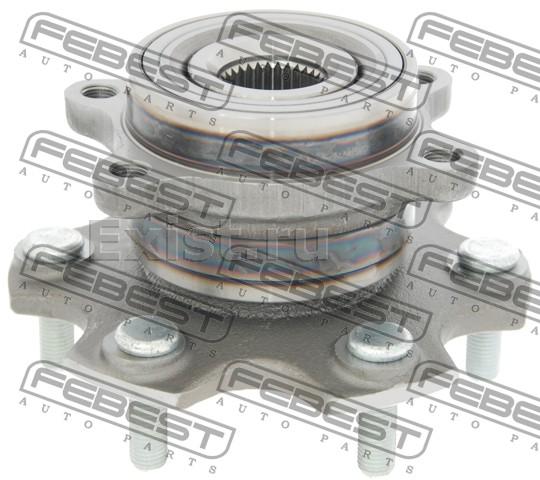

Должно подойти, но Надо проверять(ищите в применяемости в интернете, кто ставил):
Direct Parts 02425A Подшипник ступицы заднего колеса 3 654,03р.
Japan Cars H25041JC Подшипник ступицы колеса 3 960,41р.
Febest 0482-V75R Ступица задняя в сборе 4 971,96р.
Jakoparts J4715036 Подшипник ступицы колеса, комплект 7 339,66р.
Алексей

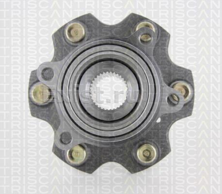

В эксисте нет инфы про подшипник отдельно, только комплект подшипника или ступичный узел.

сам подшипник вы не сможете выпрессовать. он зафальцован. в общем то неразборная деталь уже.
