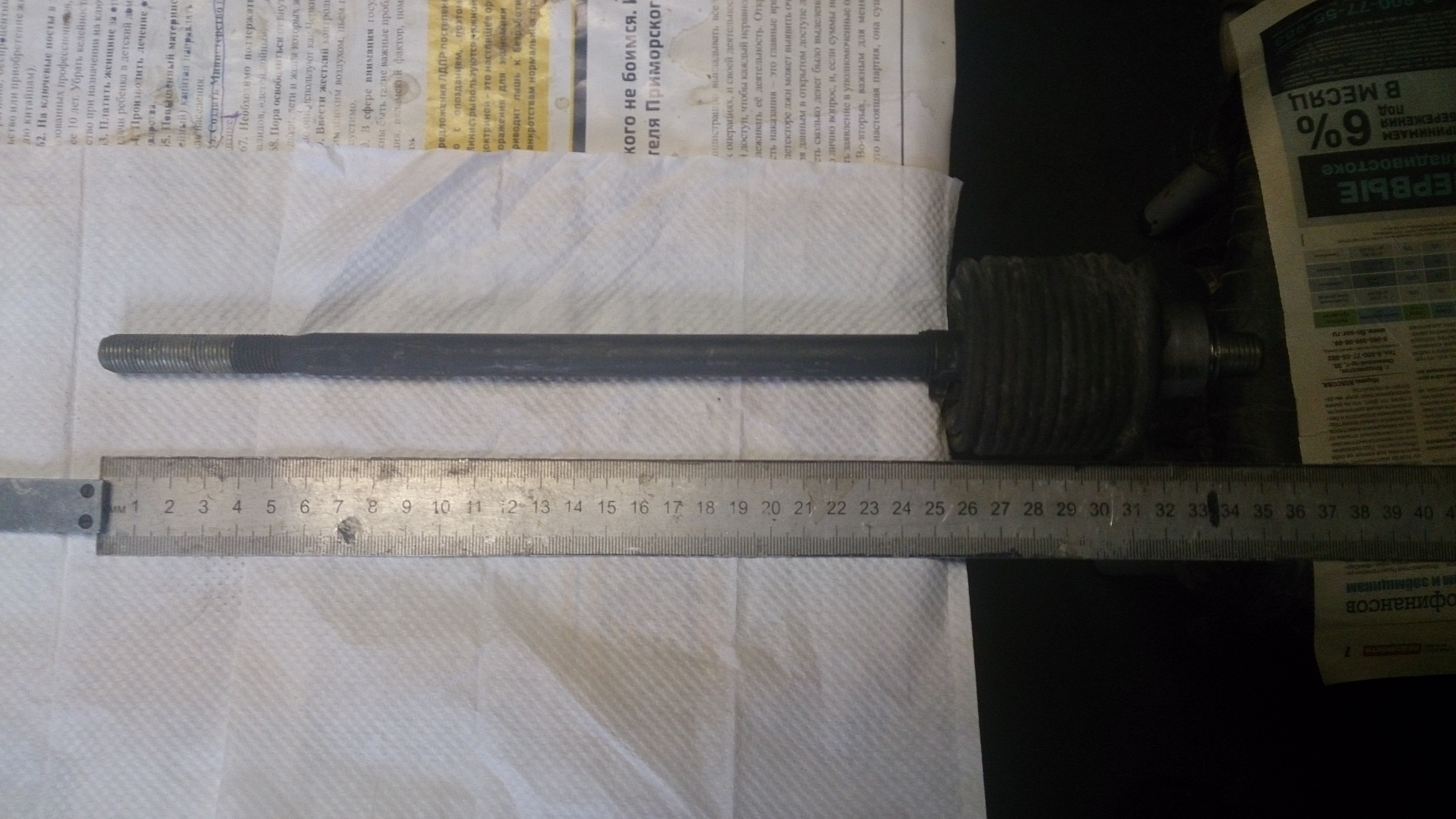

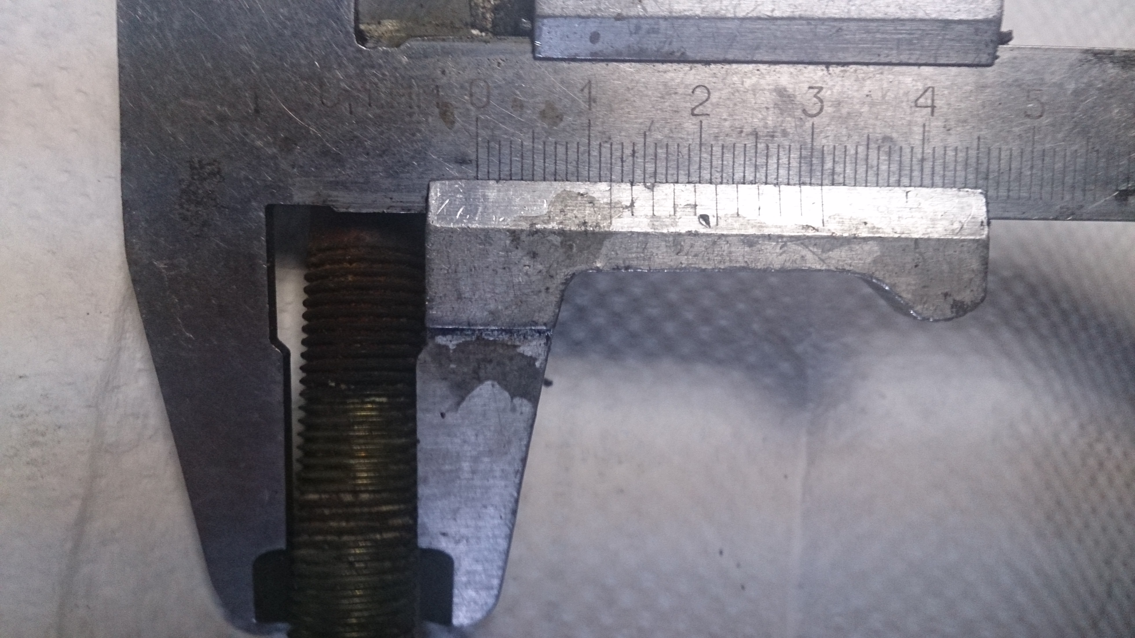

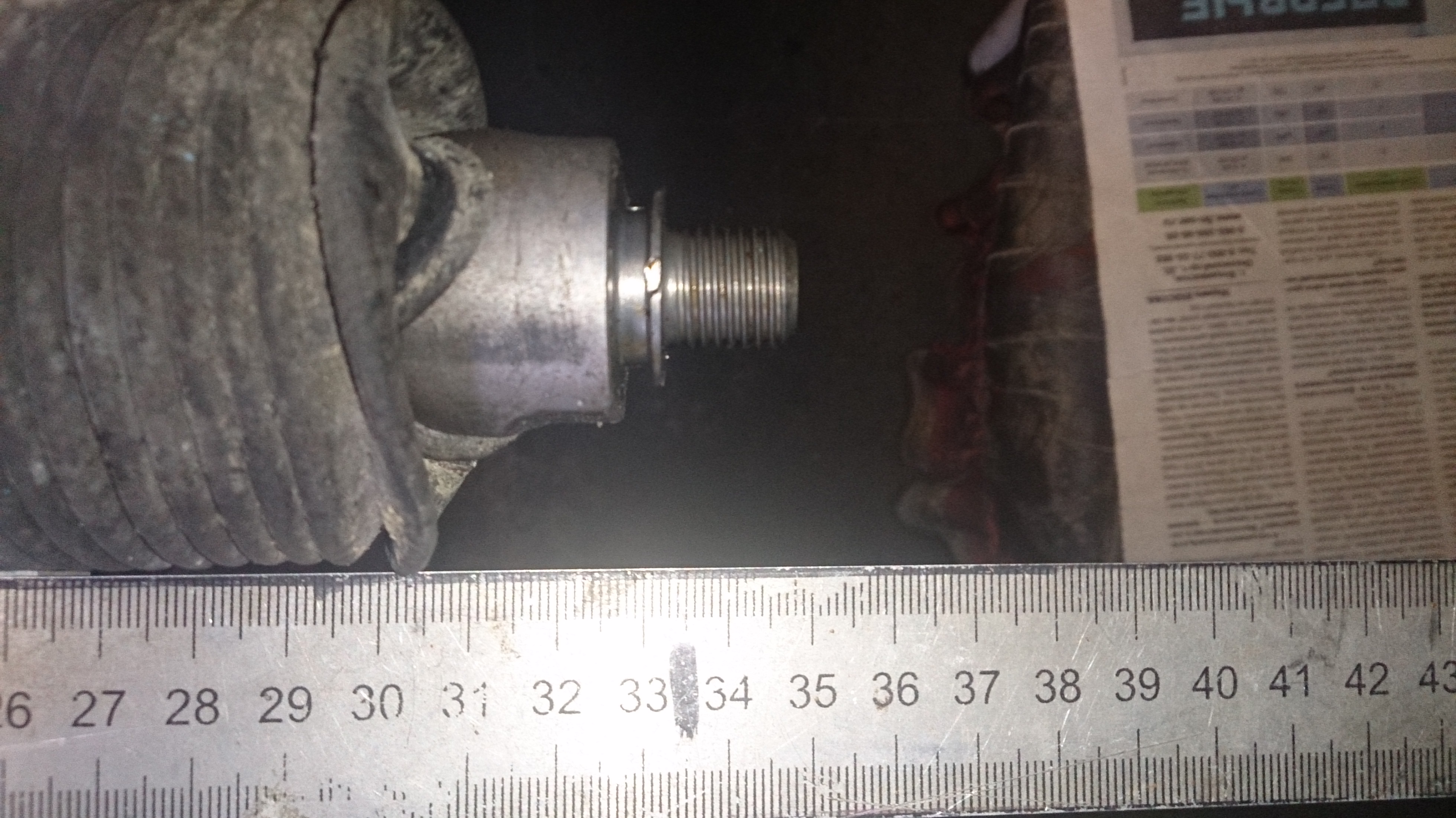

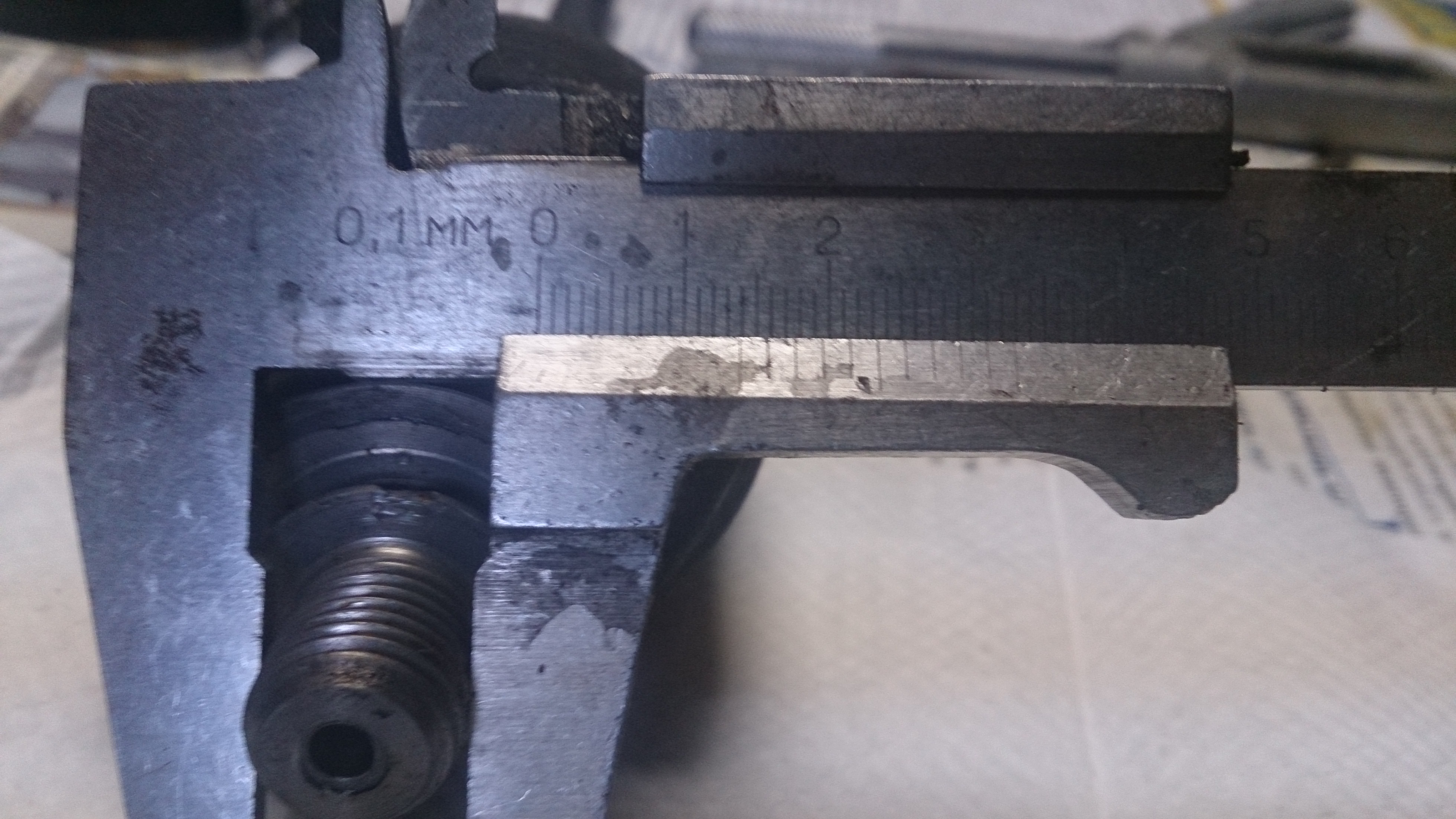

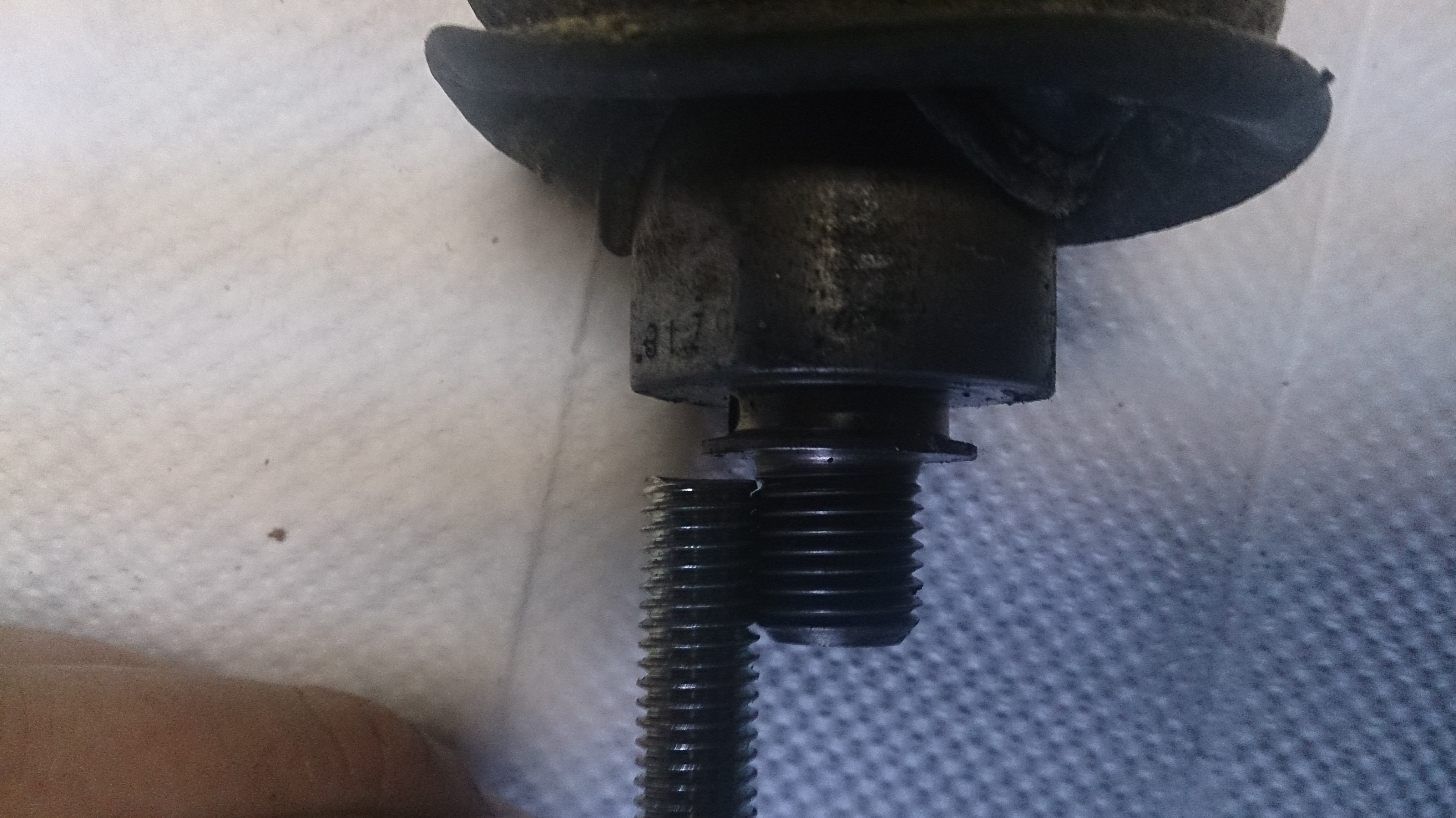

Пишет этот товарищ, что у него
длинна 34 см
резьба 1 - диаметр 12мм шаг 1.25
резьба 2 - диаметр 16мм шаг 1.6
Но разве у японцев в ходу резьба 1,6?

Родной вэдовый zr2 до 11.96 выпуска имеет два одинаковых наконечника длиной 345 мм с резьбами 14х1.5 и 12х1.25
В инете инфа про CTR с аналогичными размерами,только длина чуть меньше

Спасибо, что подтвердили.
