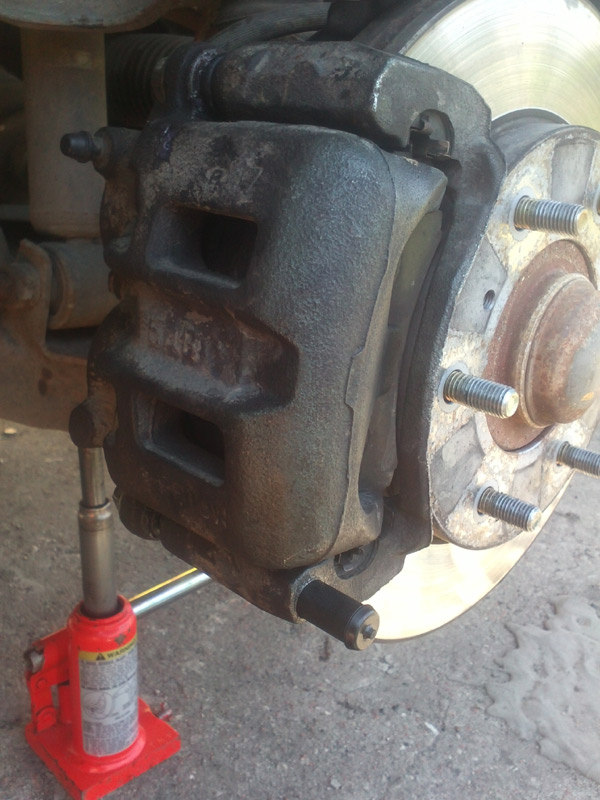

Порвались резинки на передних суппортах (нижние), в которые вставляется нижняя направляющая. Купил ремкомплект и 4 новых направляющих. Все - оригинал. Но вот проблема: при попытке вставить новую нижнюю направляющую с новой резинкой в скобу, она не вставляется. Отверстие в скобе хорошо почистил. У кого-нибудь так было или все должно вставляться легко и непринужденно?

HiTEX писал(а):Если разговор про ту, которая глухая и с грибком на конце, то нет. Она так просто не внедряется. Надо взять глицерин или вазелин, почистить канал суппорта, смазать отверстие (да и резинку тоже) вставить тупой пруток во внутрь резинки (отвёртка с отрезанный жалом) и протолкнуть её на место
да, именно про нее. саму то ее протолкнуть у меня нормально получается, а вот если в новую резинку запихивать направляющую, то уже нет. вылезает этот грибок, на сантиметра два из скобы :) ну ладно, заказал еще ремкомплекты для экспериментов :)
Продолжил эксперименты. То ли я криворукой такой, то ли что-то не так, но даже по всем рекомендациям грибок вылазит. Смазывал и оригинальной смазкой, и специальной Permatex 24125 Ceramic Extreme Brake Parts Lubricant. Торчит зараза. Зачистил нижнее отверстие хорошо, практически зеркально. Теперь мысли: или вследствие перегрева при эксплуатации отверстие потеряло форму, или резинки из ремомплекта расчитаны на более разолбанную скобу с не новой направляющей ::-|: Проблема с резинками и из оригинального ремкомплекта, и Seinsa Autofren (последние ниже качества). Второе колесо пока не трогал. Помогите, стыдно ездить с таким ::-D:

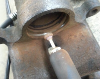

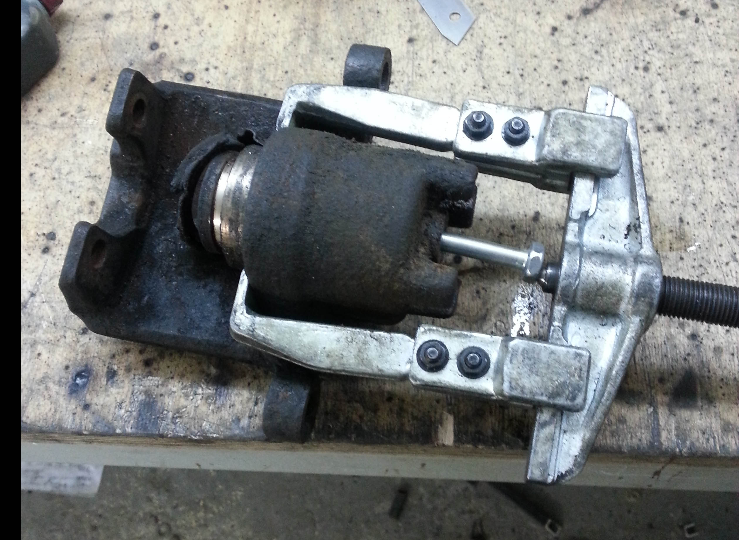

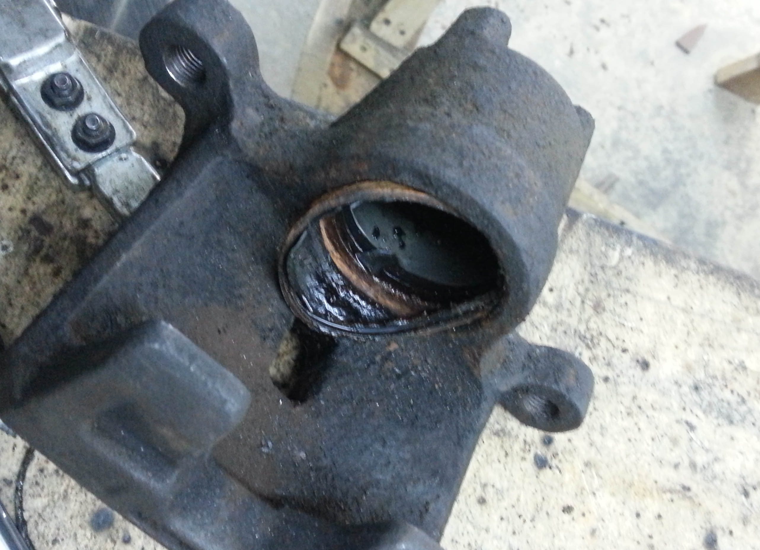

Вот и меня жизнь заставила перебрать суппорт,только задний. Признаки заклинивания были в виде вибрации на весь кузов и плохого наката. Колодки с одной стороны сожрало моментально.Купил недорогой ремкомплект суппорта в экзисте,пальцы были в приличном состоянии,прошлым летом я их разбирал и смазывал, а вот пыльник поршня прохудился и в канавке образовалась ржавчина,она стала выпирать пыльник и заклинила поршень. Выкладываю фото,может кому пригодится. Все аналогично как и с передним суппортом.

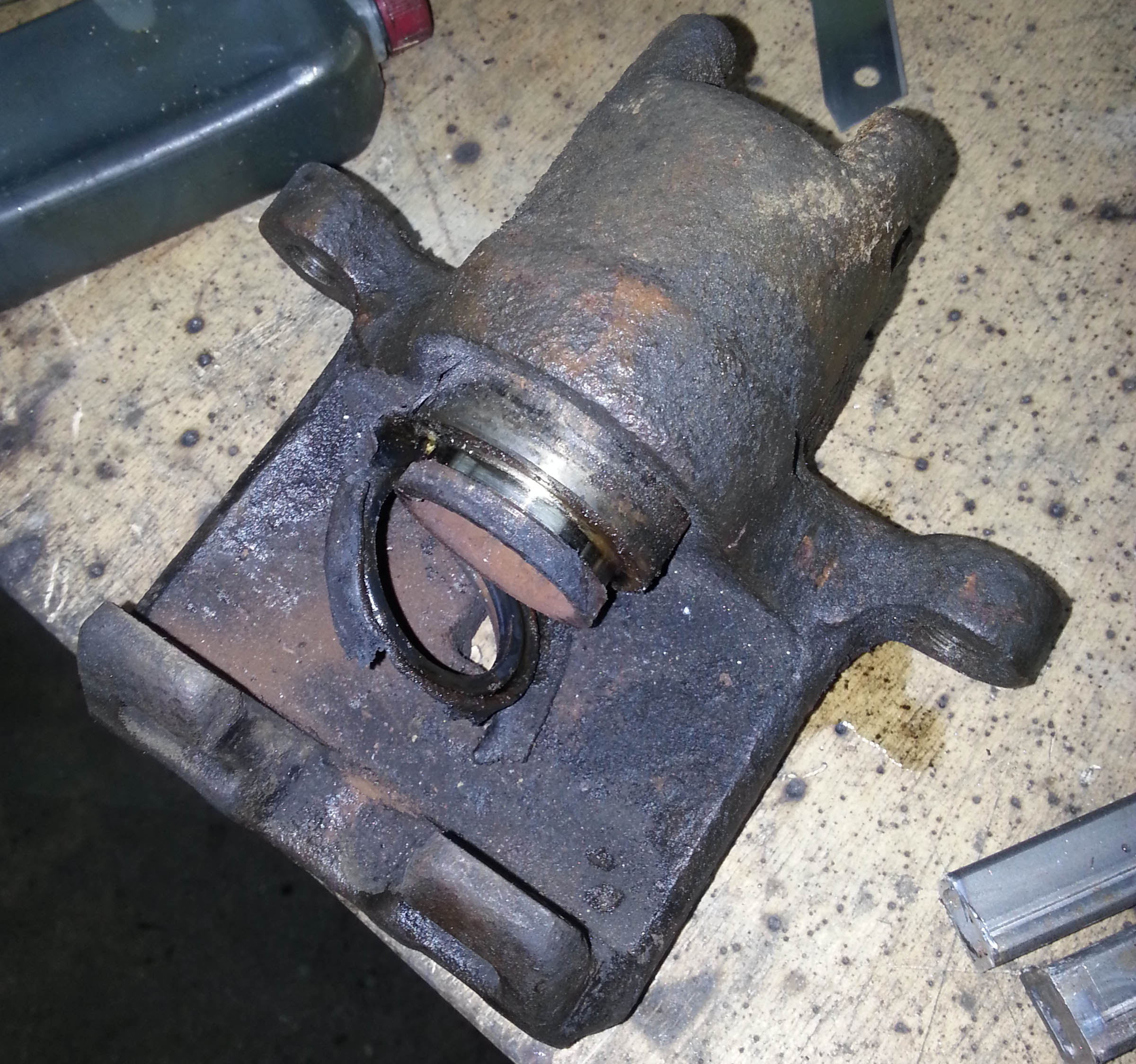

Вот в таком состоянии все было при снятии
Поршень заклинило и чтобы его выпрессовать,понадобился съемник и длинный болтик.
Ржавчина в канавке сильно расперла резинку и резинка заклинила поршень.

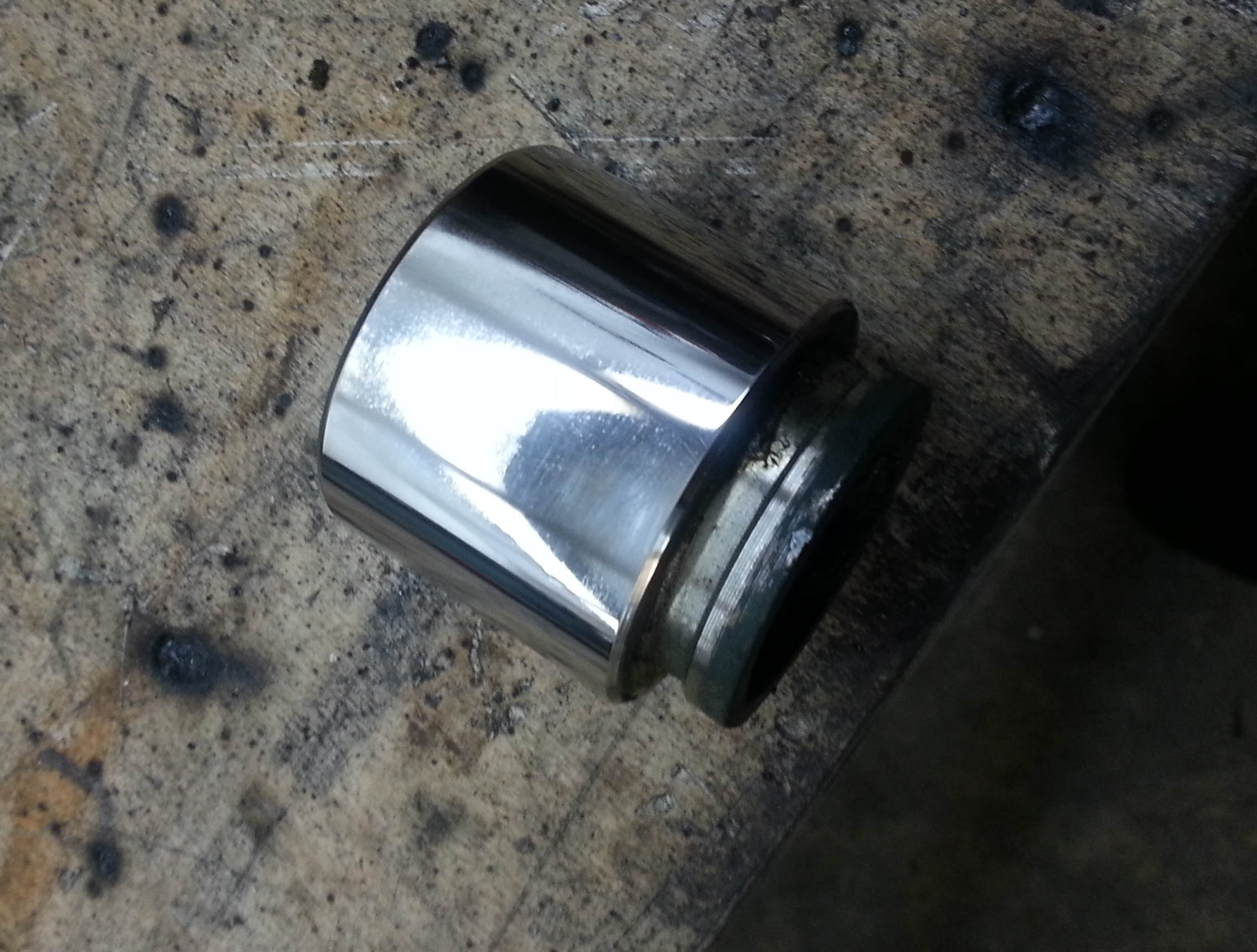

Поршень отполировал войлочным диском,слой хрома еще не нарушен,т.ч. не менял .

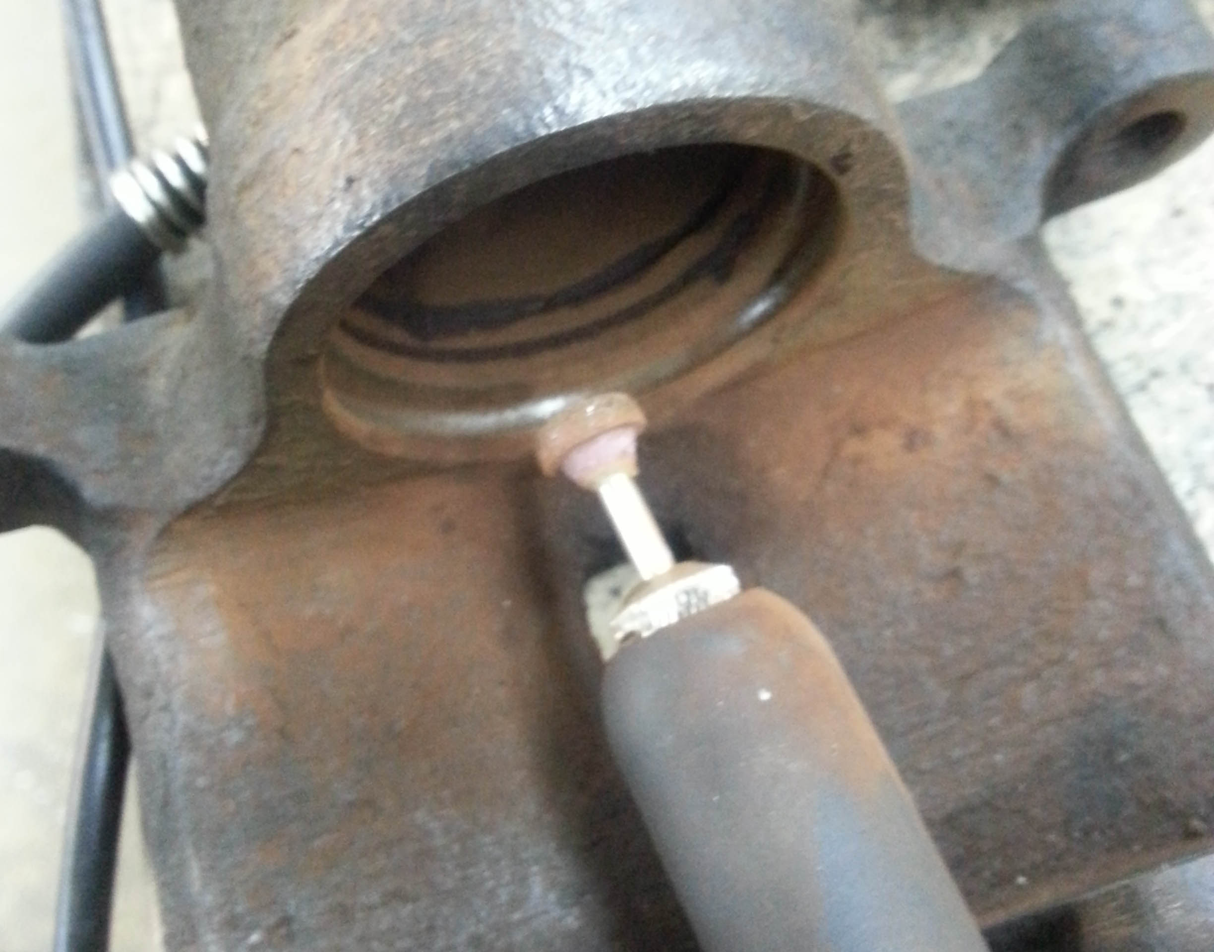

Рыхлой ржавчины оказалось очень много,вычищал бормашинкой с абразивным кругом.

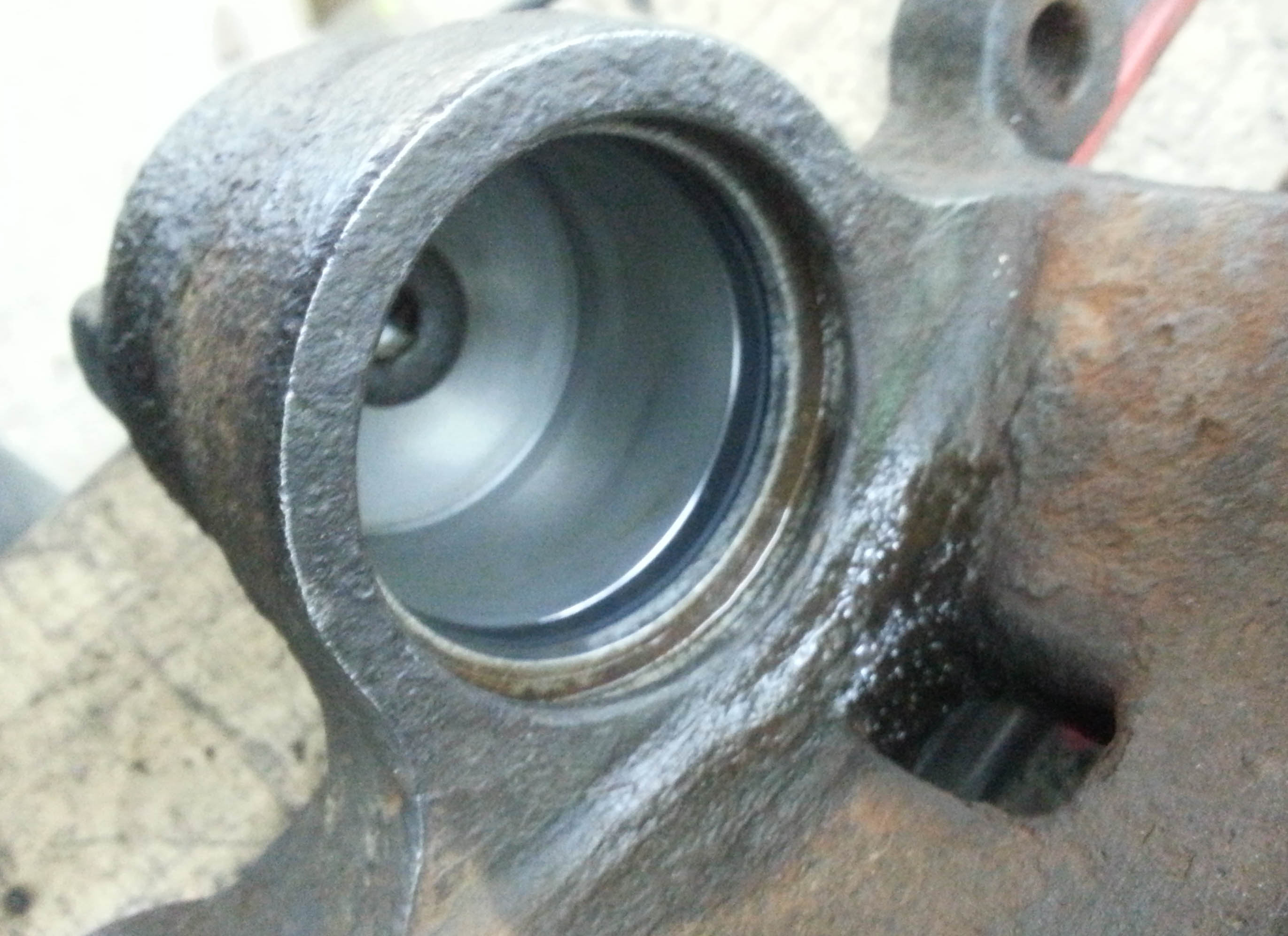

Вот результат до сборки,пыльник в чистую канавку вошел легко,стопорное кольцо тоже без проблемм.

GalkinAV писал(а): Сделай в резинке дырочку шилом,смажь и вворачивай направляющую неспеша,чтобы воздух успевал уходить.Должно все встать нормально)
В оригинальной резинке дырочка уже есть :) А вот в неоригинале - пришлось делать. Да не в этом суть.
Сегодня с утра продолжил :) Диаметр новой нижней направляющей - 11,4 мм. Диаметр направляющей с надетой на нее резинкой - примерно 14 мм. Диаметр дырки в скобе - 13 мм. Вот из-за этой разницы грибок и вылезает. Мало того, вчера проверил блокировку передних колес, оказалось, что торможу большей частью задом. Как следствие, передние колодки как новые, задние изношены вполовину (менял все вместе с дисками). Я так понял, что накрылись передние скобы. Может такое быть, что в следствие эксплуатации произошел перегрев тормозов и диаметр отверстий уменьшился? Внутренне смирившись с покупкой новых скоб, взял в руки дрель и шарошку и начал мучить старые скобы, чтоб не сомневаться с покупкой новых ::-D: Остановился только тогда, когда этот долбанный грибок перестал вылазить. При этом направляющая не болтается, суппорт - тоже. Теперь суппорт легко перемещается, передние тормоза стали эффективными. Осталось только сомнение, то, что я делал со скобами никак не подходит под определение "зачистка". Это было реальное рассверливание отверстия (где-то на 0,5-0,8 мм). Но не уж-то смогло так произойти, что отверстие в скобе так сильно уменьшилось?
