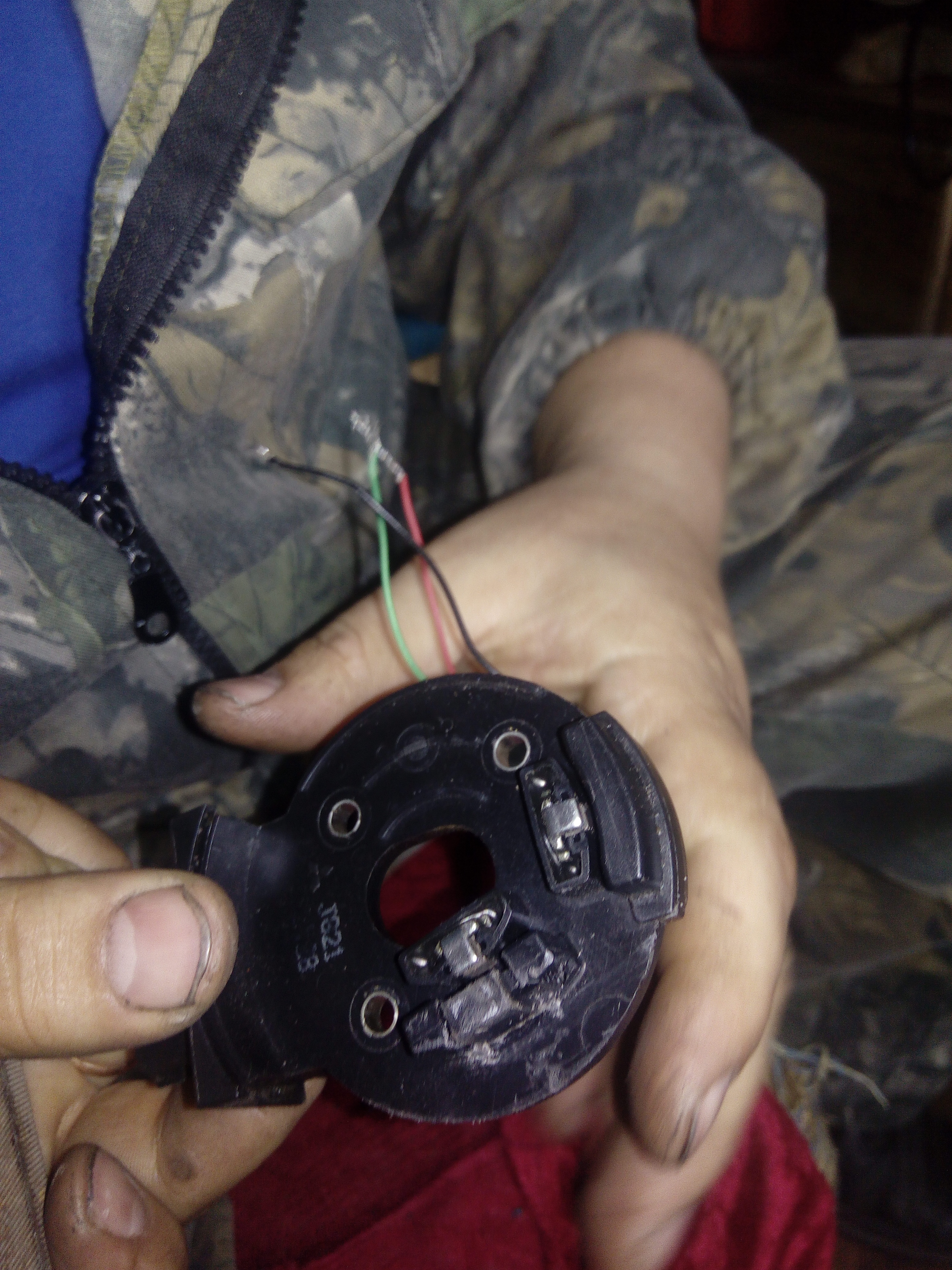

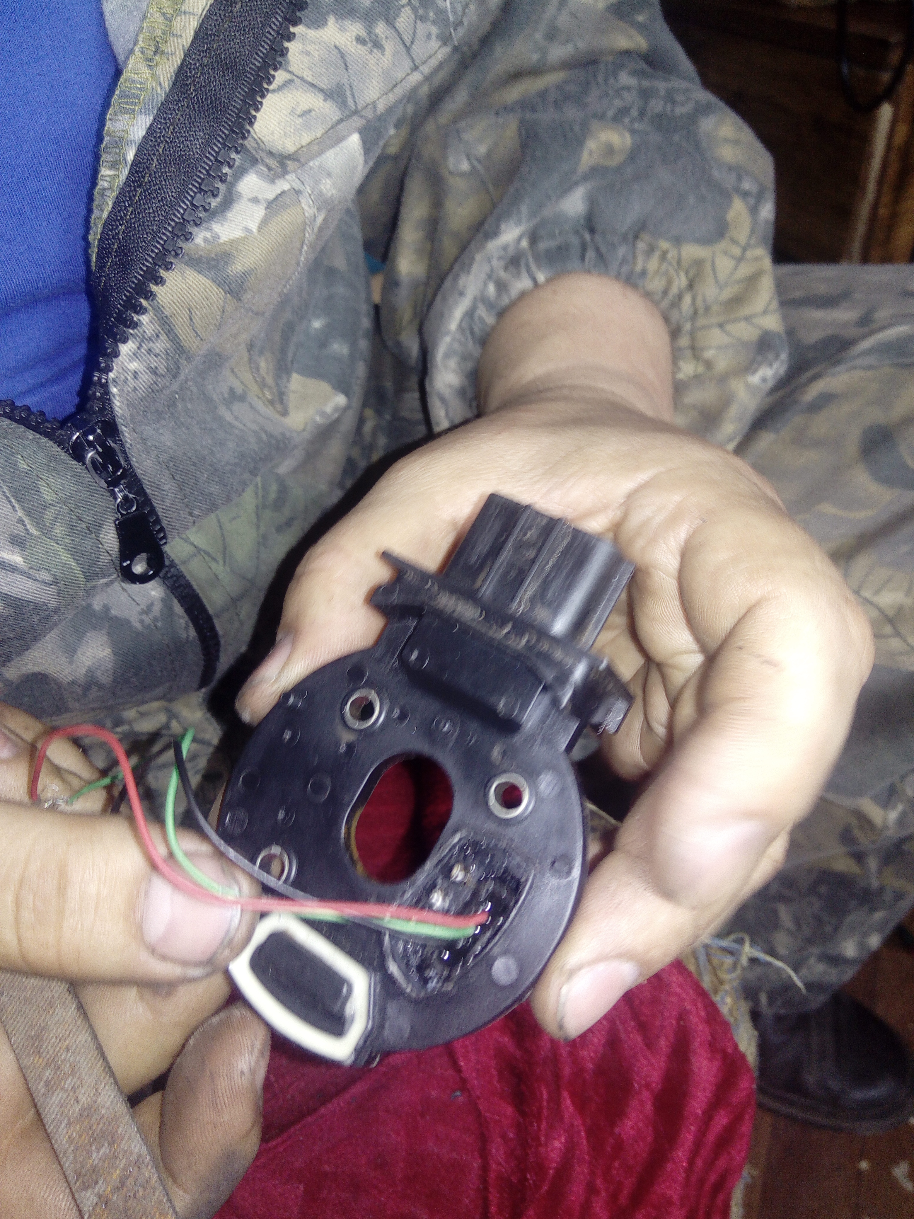

Ещё немного фоток в довесок.
На фоте "вид сверху" видно, что я сточил часть крышки, чтобы датчик холла от ВАЗ немного прошёл выше, это нужно было для того, чтобы магнитный поток проходил сквозь датчик, т.к. магнит я оставил родной.
На фото "Вид со стороны контактов" видно, как торчат родные провода от ВАЗовского датчика. Их я укоротил до нужной длинны и припаял к контактам на основании датчика распредвала.
Распиновка датчика холла отВАЗ:
Чёрный провод - Минус
Красный провод - Плюс
Зелёный провод- сигналы с датчика
Помогло 100%, автору респект
ViRuZzz
Сообщения: 2723
Зарегистрирован: 04 фев 2009, 08:40
Двигатель:: 4A31 MPI, 4G93T 1,8 GDI
Мой автомобиль(и):: Pajero JR 96 г.в. , Pajero IO Turbo 2002 г.в.
Откуда: Усть-Кут, Иркутской губернии[38]
Благодарил (а): 61 раз
Поблагодарили: 167 раз
Re: Регулировка зажигания?
Сообщение ViRuZzz »
Рад, что помогло. У меня до сих пор это работает.
