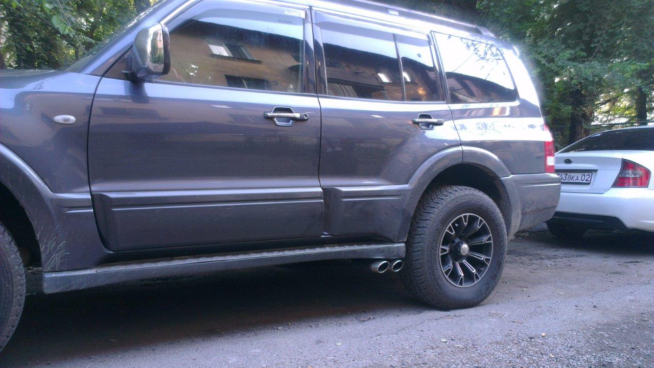

а чем вас так пугает вылет -10? вот как это выглядит

serp and molot
Сообщения: 87
Зарегистрирован: 26 фев 2012, 10:30
Двигатель:: 6G74LK
Мой автомобиль(и):: П3 3дв. 3и5 GDI 2000г.в.
Откуда: НиНо
Re: Подведем черту. Размер резины на Pajero III.
Сообщение serp and molot »
да не пугает, я еще и на джипе Г.Ч. с нештатными дисками - вылетами баловался(красиво! особо японская ковка!), и сейчас на Чероки XJ диски -19 ( при штате +35) - но это конкретный "говнолаз"! чем больше уход от стандартных параметров, тем снижается срок службы отдельных узлов и ухудшается поведение на асфальте, "гранжданской " машины...поэтому со своего П3 я снимаю диски с минусом, на которых купил, и ставлю приобретенные штатные....но второй комплект я тоже :*OK*: приобрету немного в сторону...но не более чем +25-+35..красивые, с Владика.. :*YES*: ..и резу пошире...а на зиму 265/75 16 на +46...как то так...
...а выглядит - супер! только наверное забрызгивает?

serp and molot писал(а):да не пугает, я еще и на джипе Г.Ч. с нештатными дисками - вылетами баловался(красиво! особо японская ковка!), и сейчас на Чероки XJ диски -19 ( при штате +35) - но это конкретный "говнолаз"! чем больше уход от стандартных параметров, тем снижается срок службы отдельных узлов и ухудшается поведение на асфальте, "гранжданской " машины...поэтому со своего П3 я снимаю диски с минусом, на которых купил, и ставлю приобретенные штатные....но второй комплект я тоже :*OK*: приобрету немного в сторону...но не более чем +25-+35..красивые, с Владика.. :*YES*: ..и резу пошире...а на зиму 265/75 16 на +46...как то так...
Забрызгивает, а иногда и закидывает)))
когда рулем в грезюке покрутишь
