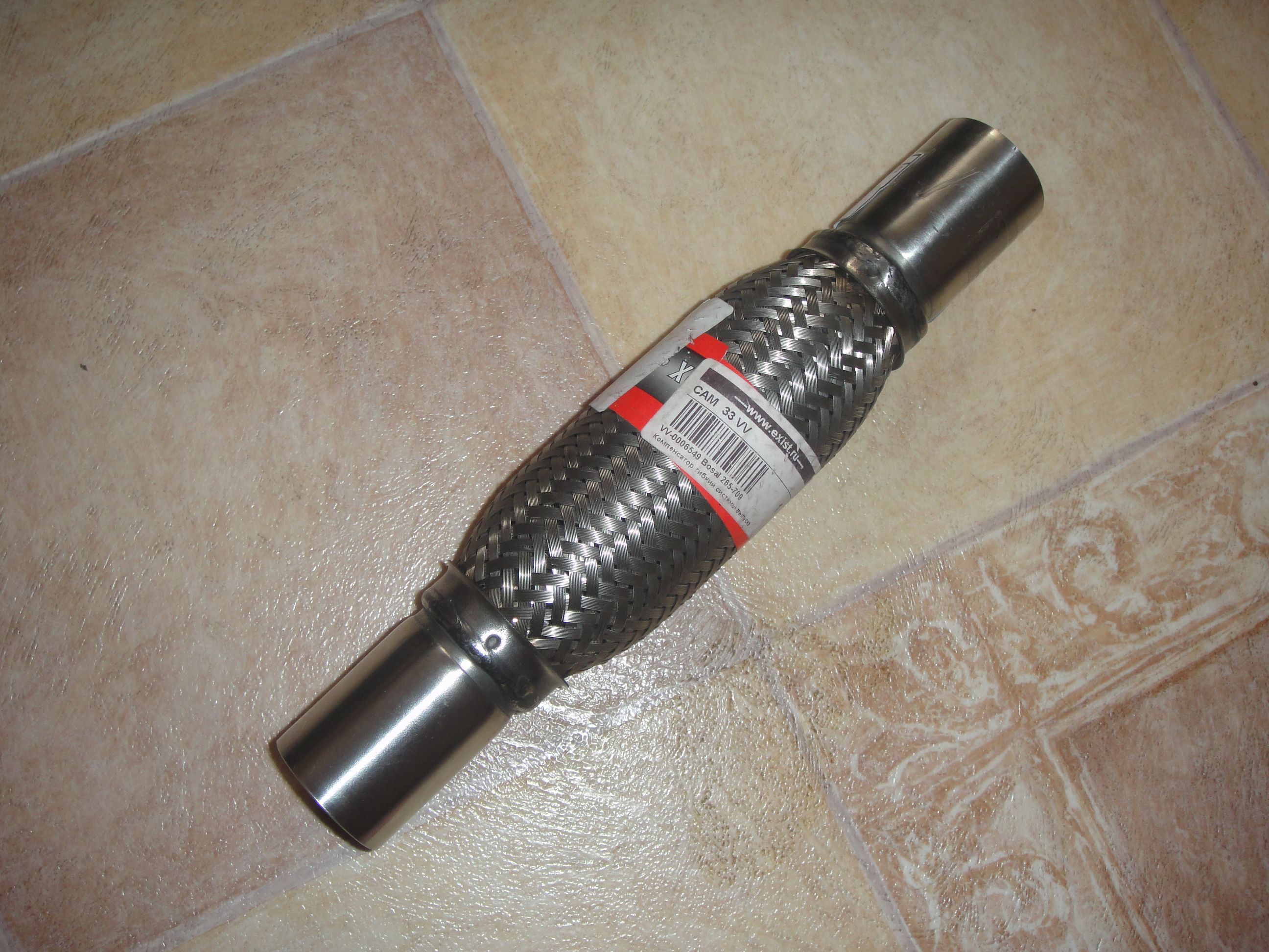

Поиск по гофрам дал результат,что подобная моей гофре имеет только размеры 40х100 и 40х150. Судя по тому что видел когда менял коллектор стоит скорее всего 40х100 и труба что добавлена от гофры до ката то же не более 40.
И так получается,что 45х230 по идее должно стать нормально.
Теперь по выбору.
Согласно ранее опубликованному сообщению ,на экзисте гофр 45х230 имеется следующий выбор
Bosal 265-311
Jp Group 9924203000 и Jp Group VW-35918-COMP
Atiho 45/230-2
Edex 45/230 и Edex 45/230
Jmj 45X230P
Polmostrow 45.230
Цена и сроки приемлимы
Какую бы получше заказать ?

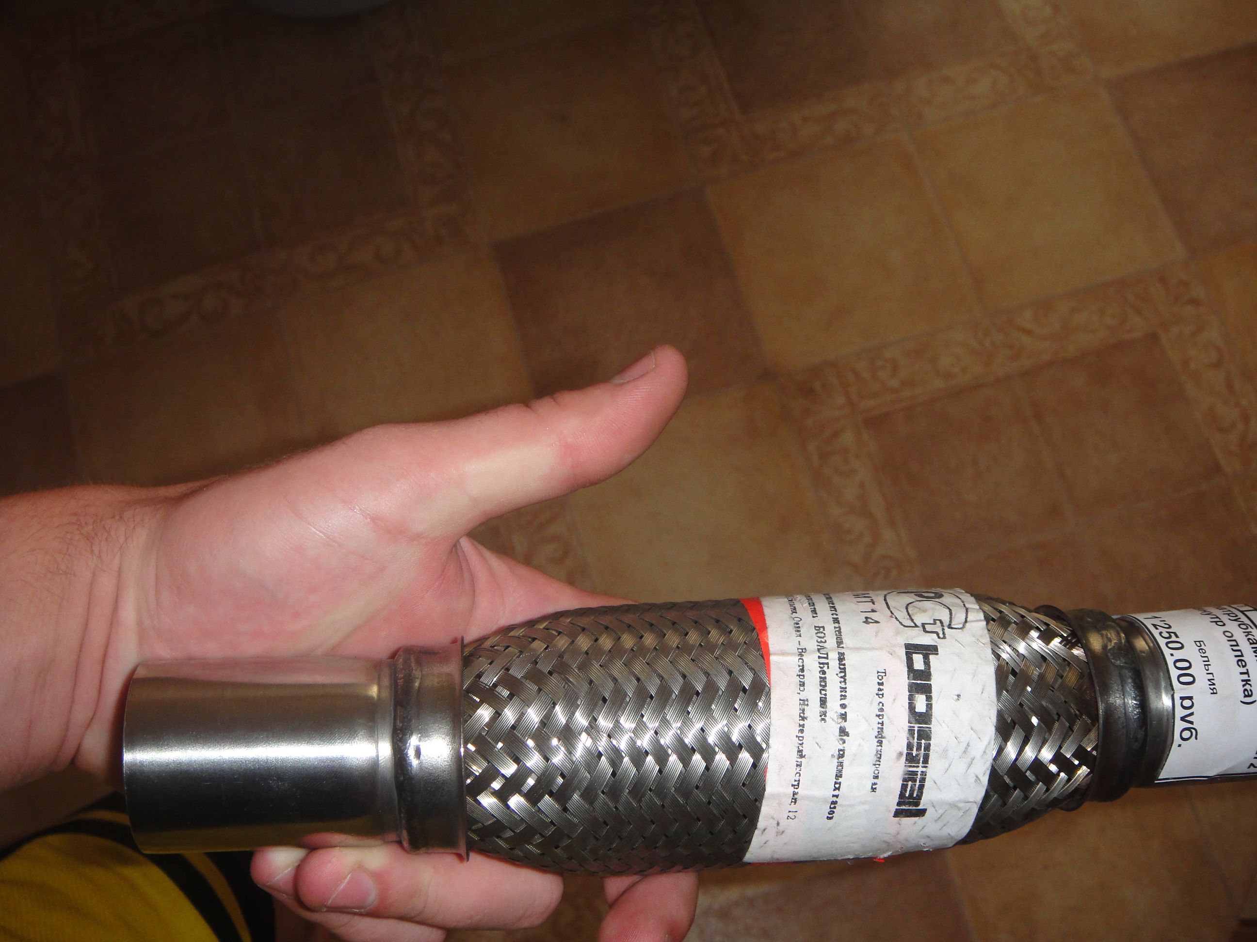

Я тоже недавно гофру поменял, сначала взял ту, что из гиперавты, масуму 45х230 - но сварщики меня послали с ней подальше, одному она не в размер по диаметру, второму внутренней оплетки не хватает, типа смысла нет варить прогорит за месяц (там её нет, как и в родной, кстати).
Нашел и поставил вот такую: Bosal 265-709
диаметр 38, длина гофры 158, полная 270
интересно то, что взял за 1250р, а на экзисте по номеру 2500р, так что вариант не бюджетный.
