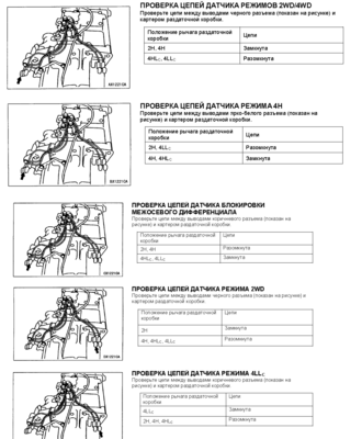

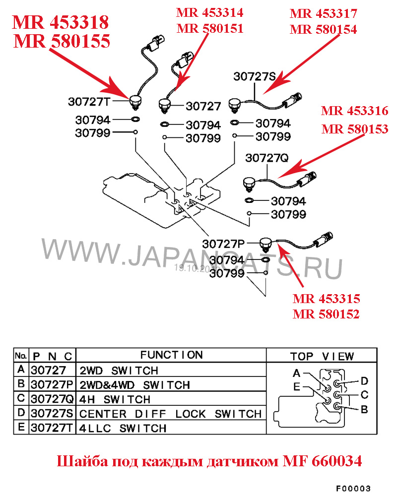

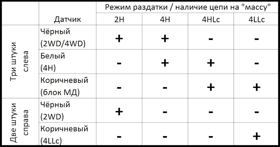

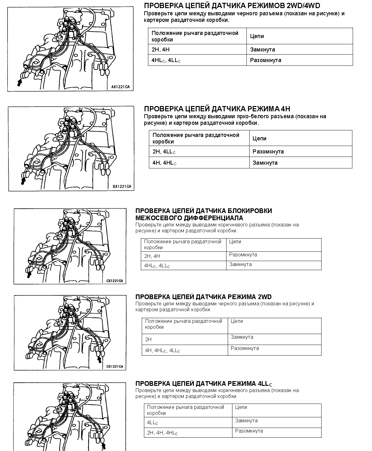

Вот кой-чего...

Благодарю, то что нужно! Сейчас распечатаю..В четверг буду выходной, полезу искать
