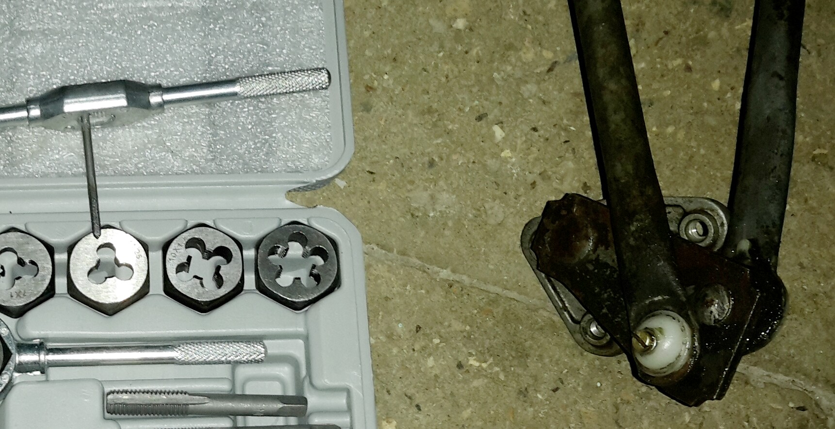

Вот и я дождался. Слетела тяга с водительской стороны. Причина: выработался пластиковая втулка, усаженная на металлический шарик.
Взял умных мыслей вот здесь http://pajero4x4.ru/bbs/phpBB2/viewtopi ... 0#p1610947

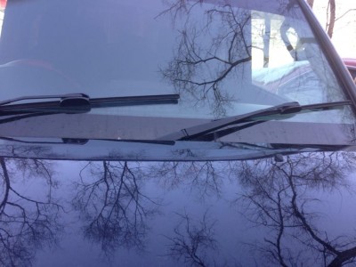

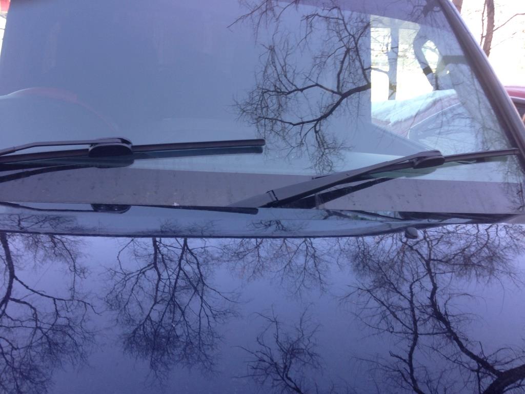

Подскажите друзья, сразу можно покупать новую трапецию или ещё что то можно сделать?
Завелся утром с брелка, а дворники с вечера выключить забыл. Ну а ночью выпал хороший снег :*PARDON*: Думаю им было тяжко, но сугроб с лобового они всё таки смахнули. Всё бы ничего, да только вот теперь их крайнее нижнее положение:
Ничего не скрипит, в крайнее верхнее доходит как и раньше.

Сами дворники? Если да, то пробывал. Но тогда водительский не доходит на ~20 см до стойки. Получается сократился угол хода :*SCRATCH*:

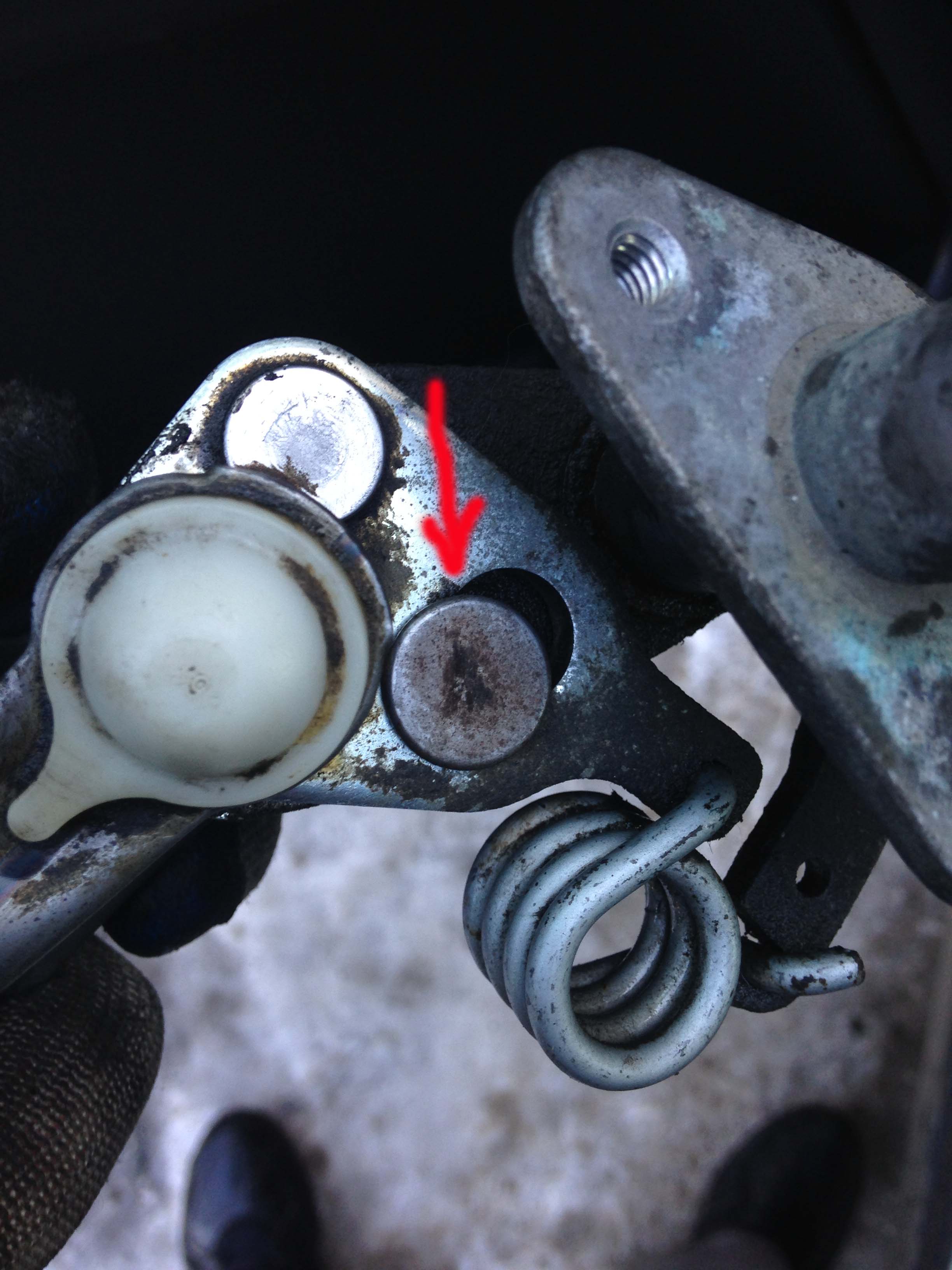

Т.к. я сам эту приблудень разбирал, то "вангую": провернулся узел прикрепления к валу моторчика (я первый раз не так собрал и был похожий эффект) или да, погнулись тяги (хотя их х....й в таком положении погнёшь).

Всем спрасибо за ответы. Сегодня наконец погода позволила снять трапецию :)
Дело было вот в чём:
Под напрягом узел(к которому крепится тяга идущая от мотора) сменил положение на этом штыре и угол хода сократился. Поставил во второе положение и теперь всё работает :*OK*: Вот так и не понял зачем тут вообще сделано два положения :*NO*:
ps Как оказалось, можно впринципе было и не снимать трапецию, ну хоть заодно почистил да смазал :)
