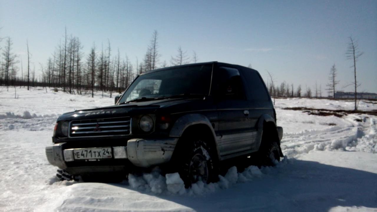

Испытал резину.. 305\70\R16 .. первый тест по мокрому снегу положительный.. при давлении 2.2 застрял в первом же сугробе :*CRAZY*: .. когда приспустили до 0.3 тогда и поехала.. кстати плющится хорошо, если без фанатизма едет по мокрому снегу.. стоит остановиться как наст проваливается и машина садится на мосты.. лишнего газку дать роет яму.. и из колеи тоже в натяжечку выходит.. не хватает теперь блокировок чтобы из диагонального вывешивания выходить ::-):

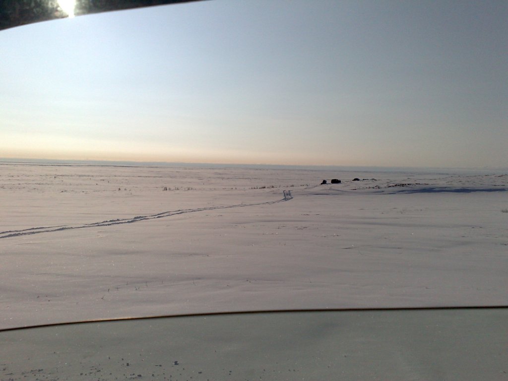

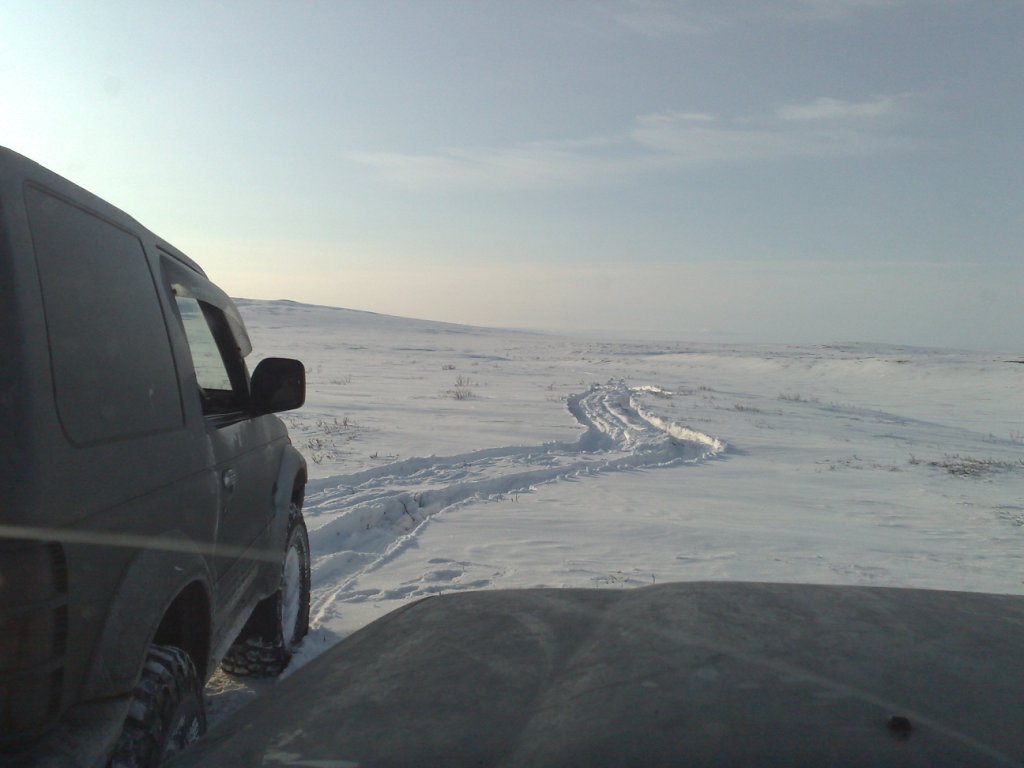

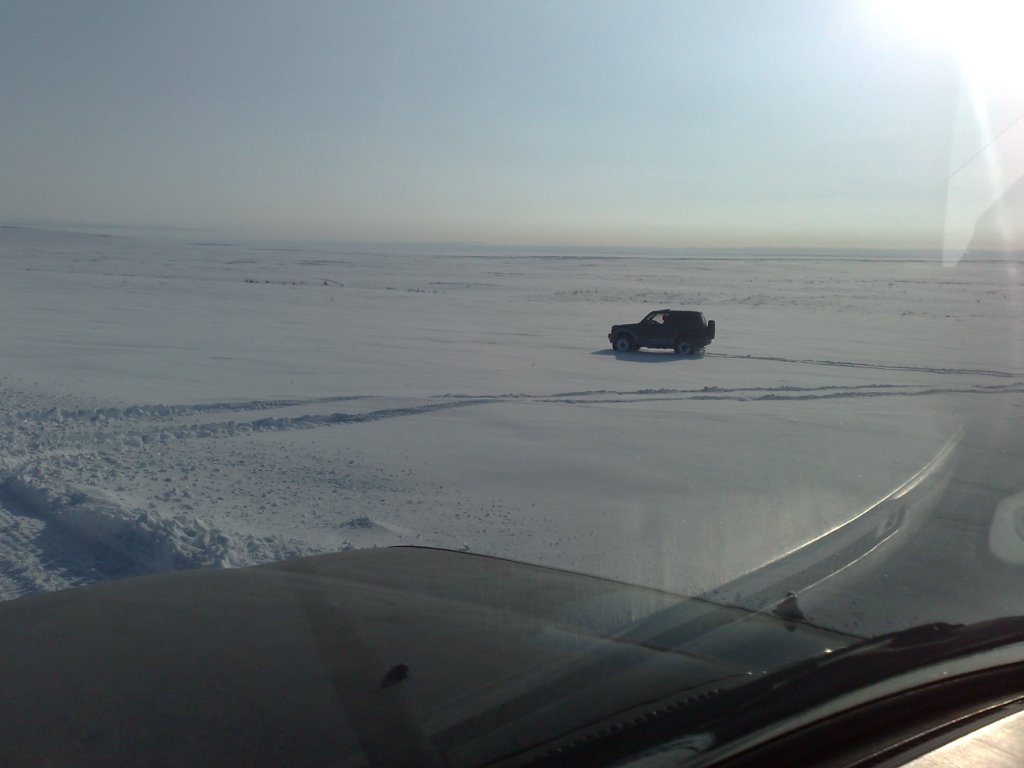

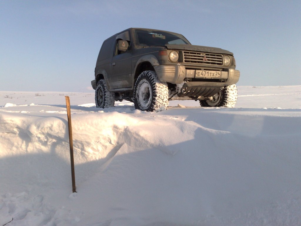

Всё? Забили? :) вот ещё покатался.. проходимость на высоте
