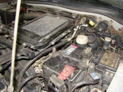

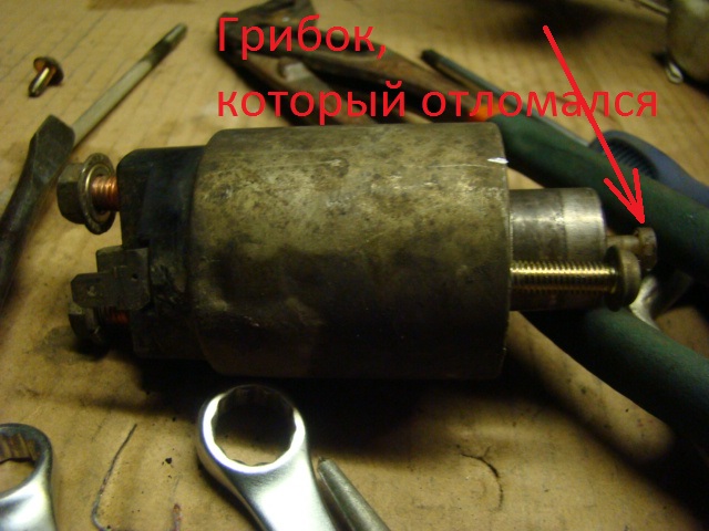

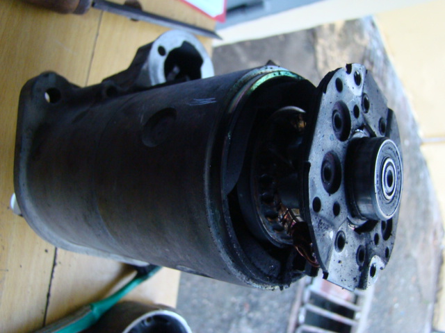

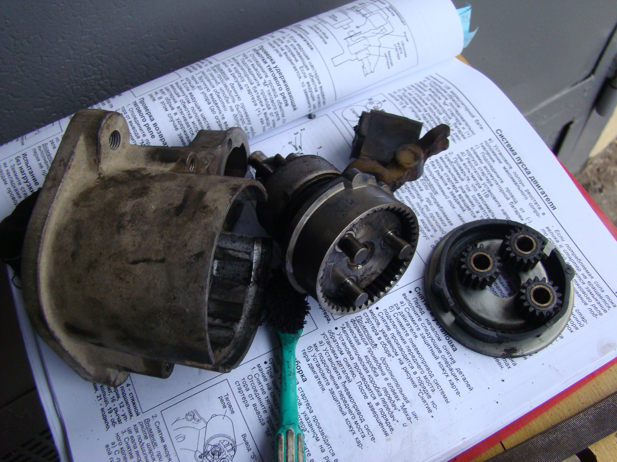

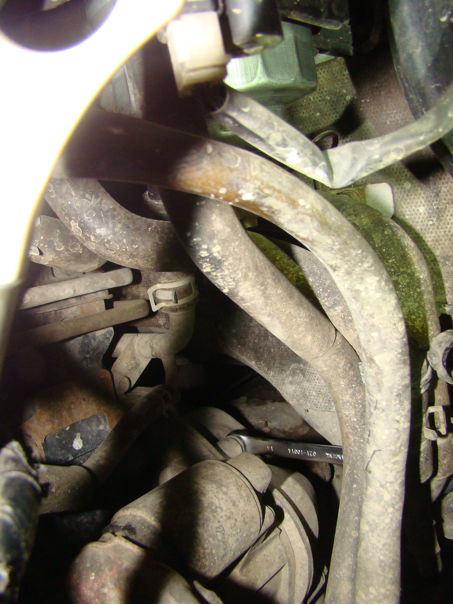

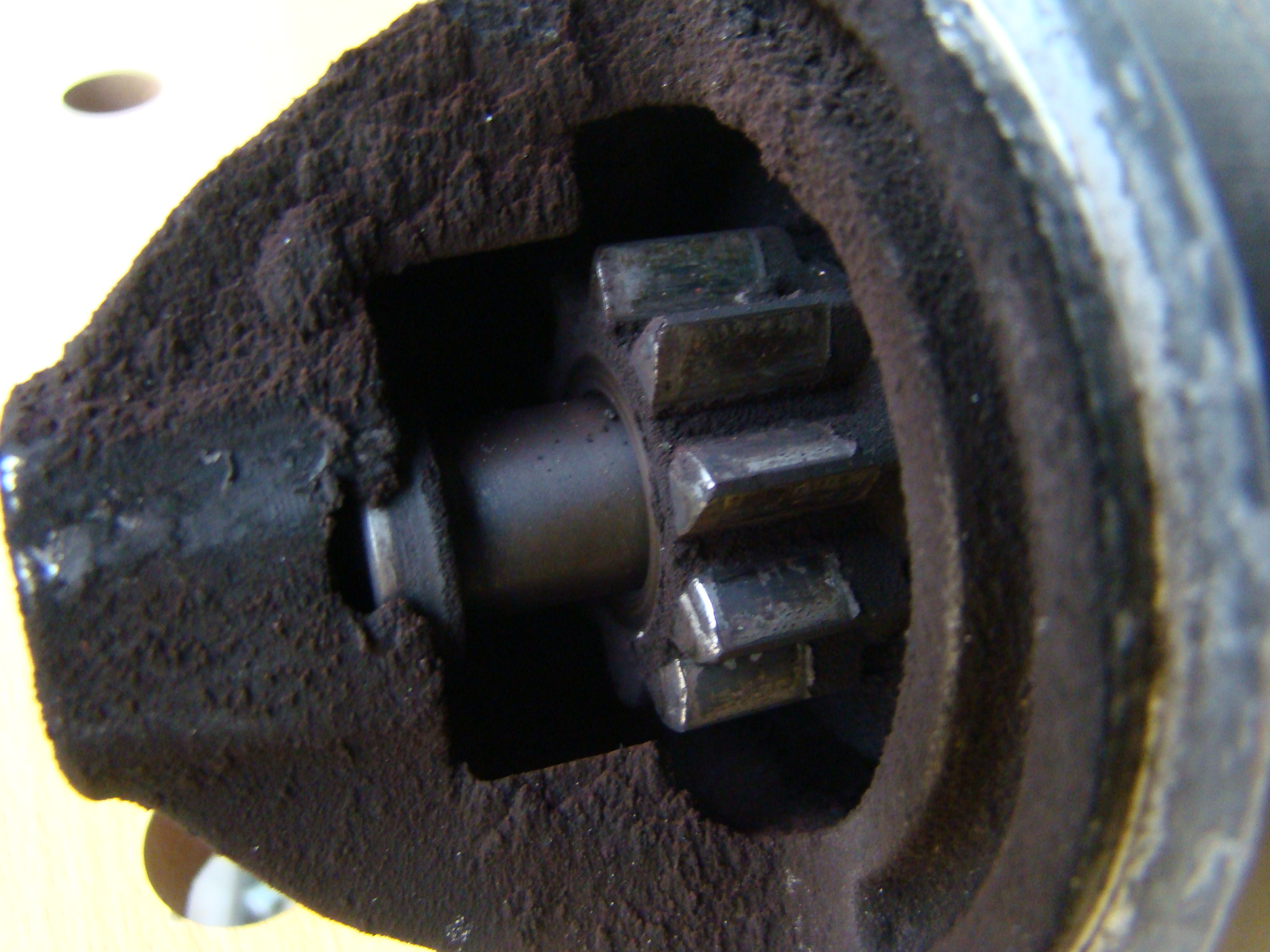

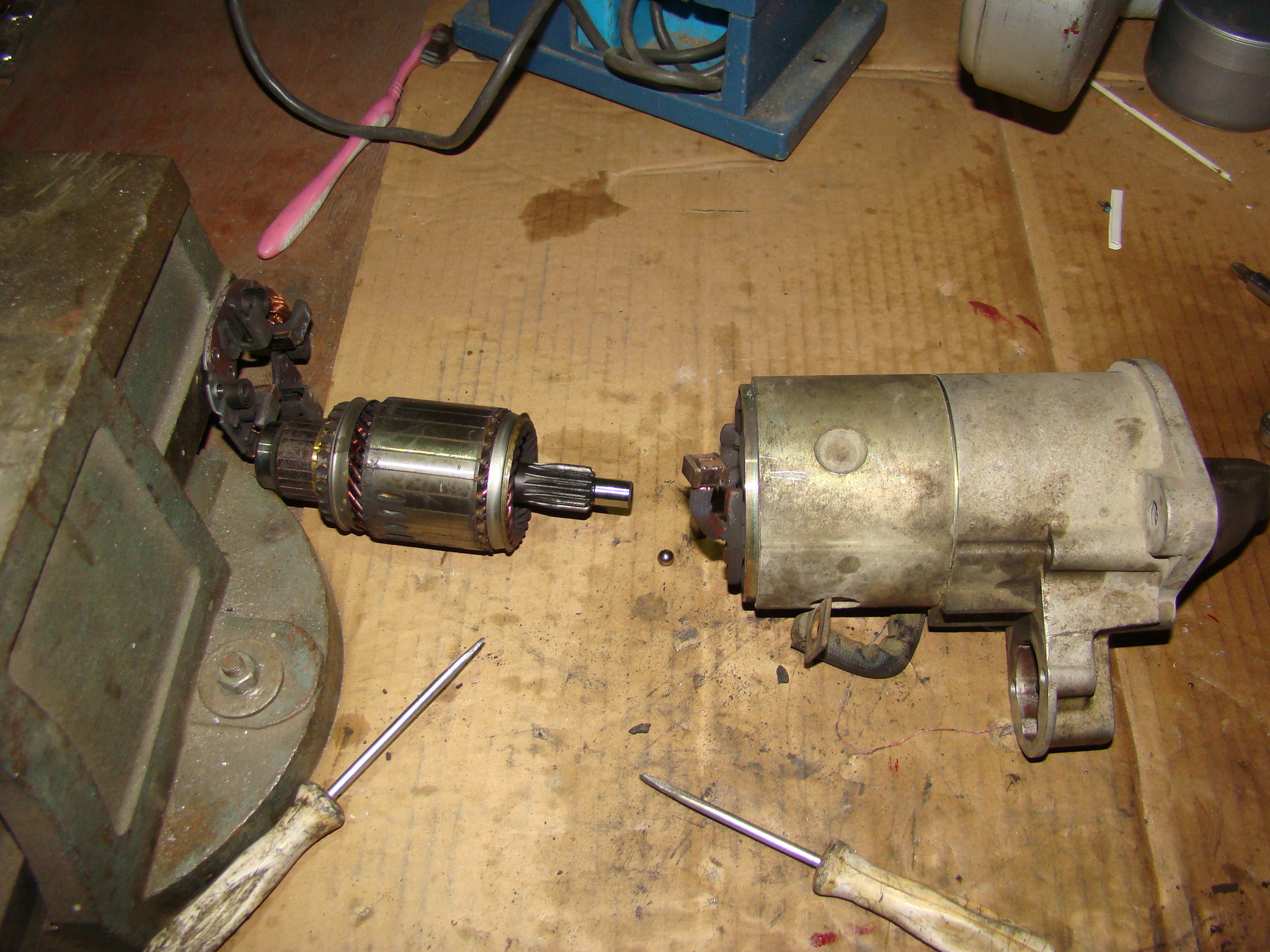

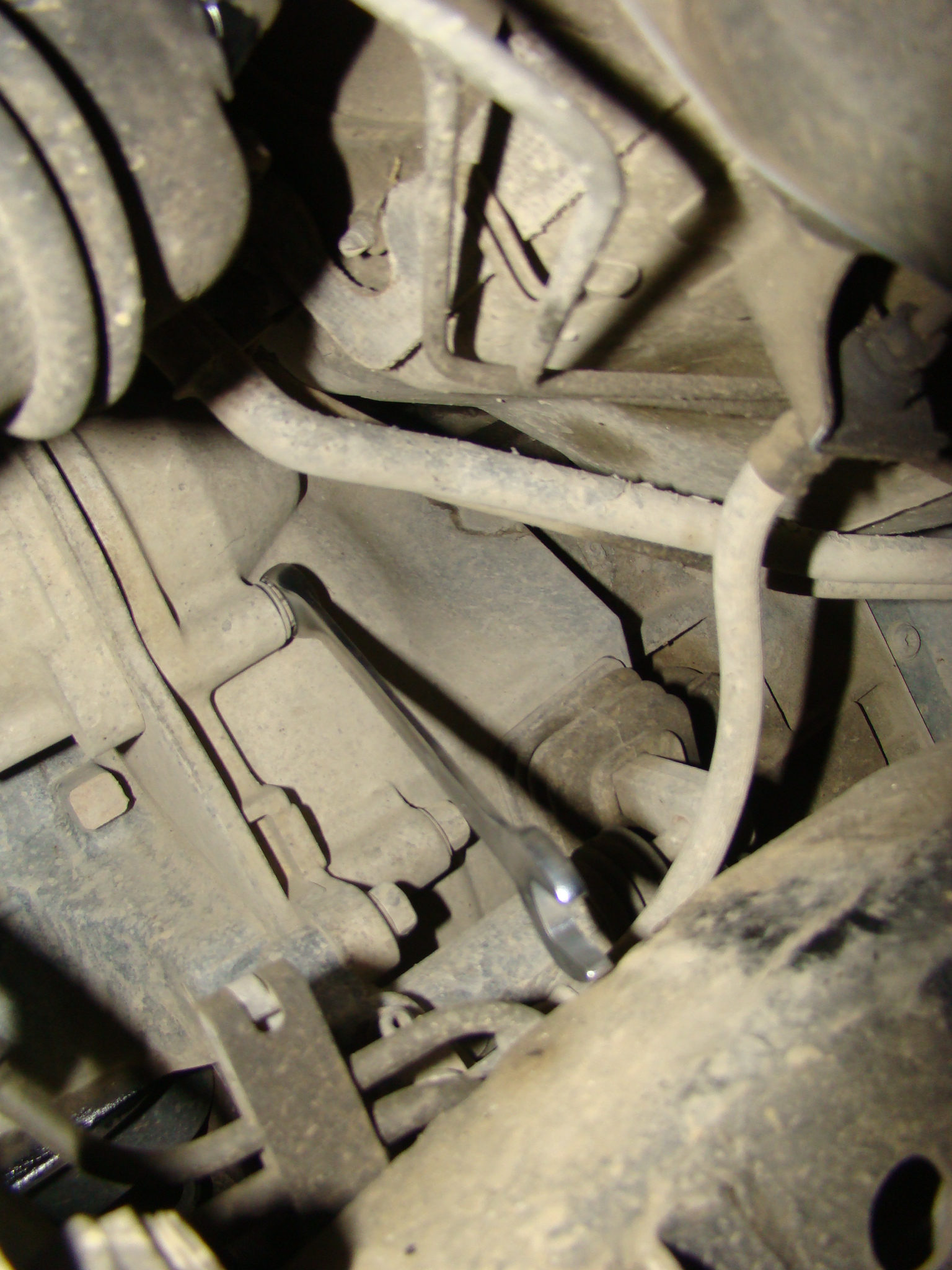

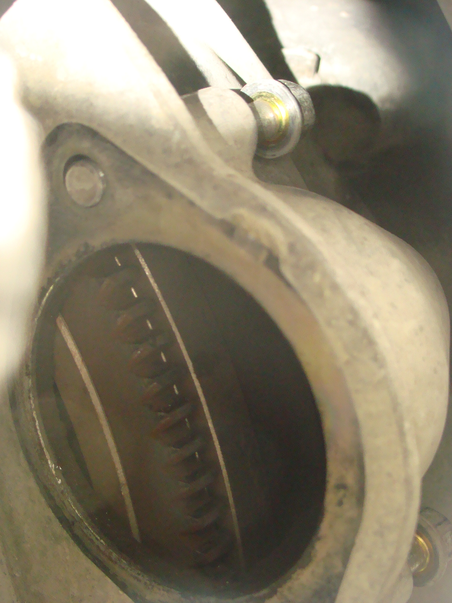

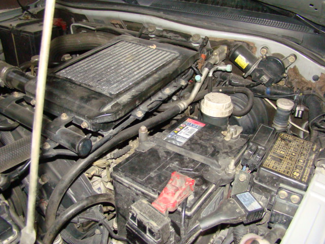

Возможно кому-то пригодится.
Причина - Звук "дз-з-з-ы-н-н-ььь"
Снимал стартер.
1. Отключил аккумуляторы
2. Домкратим передок для увеличения расстояния между колесом и аркой. Снял за колесом (в арке) клеенчатую (резиновую) защиту
3. Ключом на 14, из капота сверху, левой рукой (машина с рулем слева), сорвал и открутил верхний болт
4. Ключом на 14, со стороны колеса (просунул руку выше колеса, в пространство которое освободилось при выполнении п.2) сорвал и открутил нижний болт стартера
5. Вынул стартер в колесную арку (в пространство которое освободилось при выполнении п.2)
6. Разобрал стартер, внутри грязный, почистил, собрал (дальше фотать забыл), подсоединил втягивающее к аккумулятору, при первом замыкании цепи все как положено – щелчок, шестерёнка сдвинулась вперед, при последующих замыканиях шестерёнка не двигалась, открутил втягивающее, увидел, что отломался «грибок» который тянет вилку. Час возни – вместо штатного грибка установил винт с резьбой М4, головка винта играет роль шляпки «грибка». Проверил, работает.
7. Поставил стартер на место, понадобится помощь второго человека когда наживляешь болты стартер надо придерживать.
Вопрос к форумчанам, установленный вместо отломавшегося грибка винт не испортит вилку?
