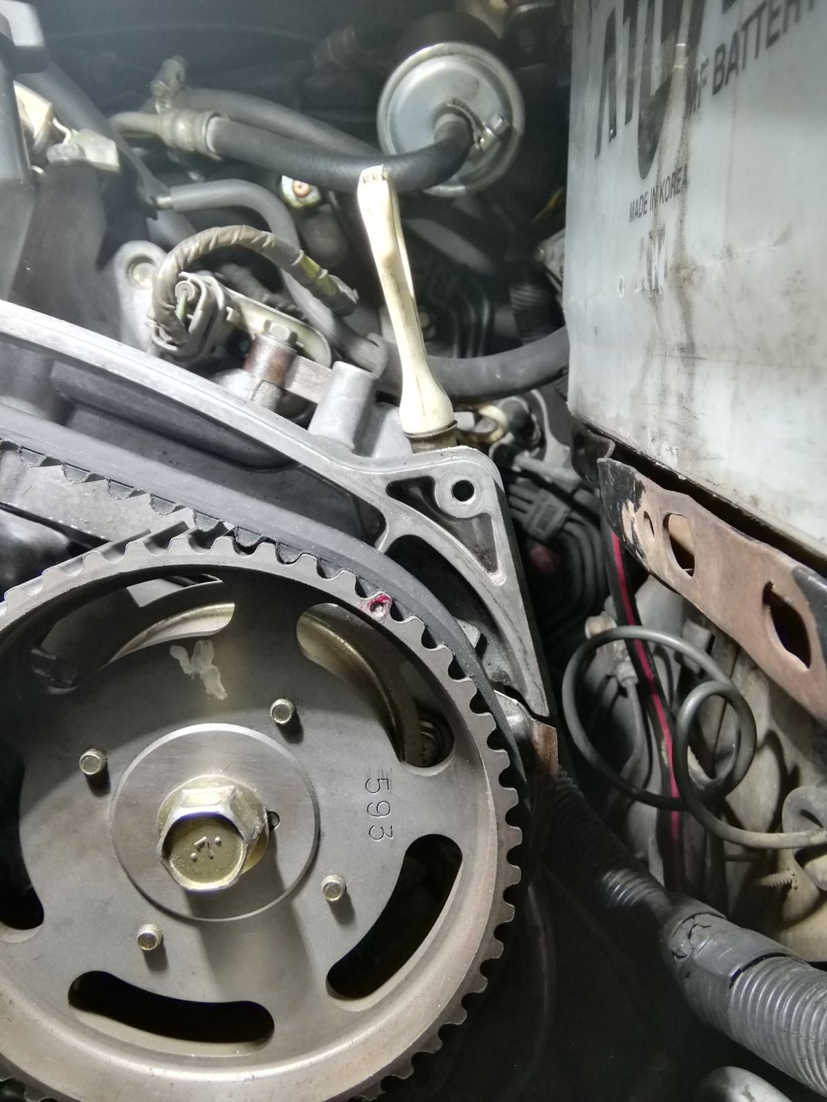

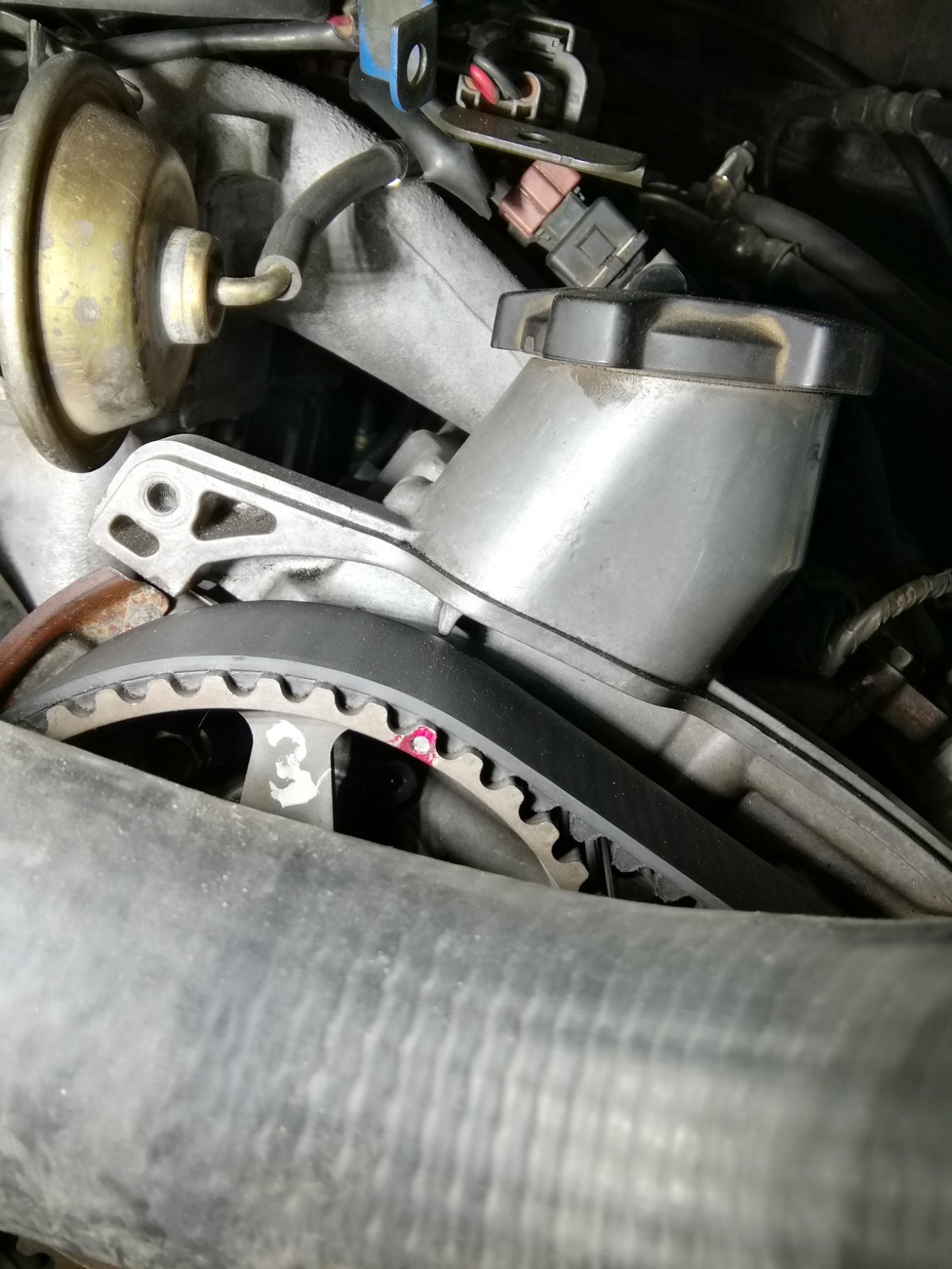

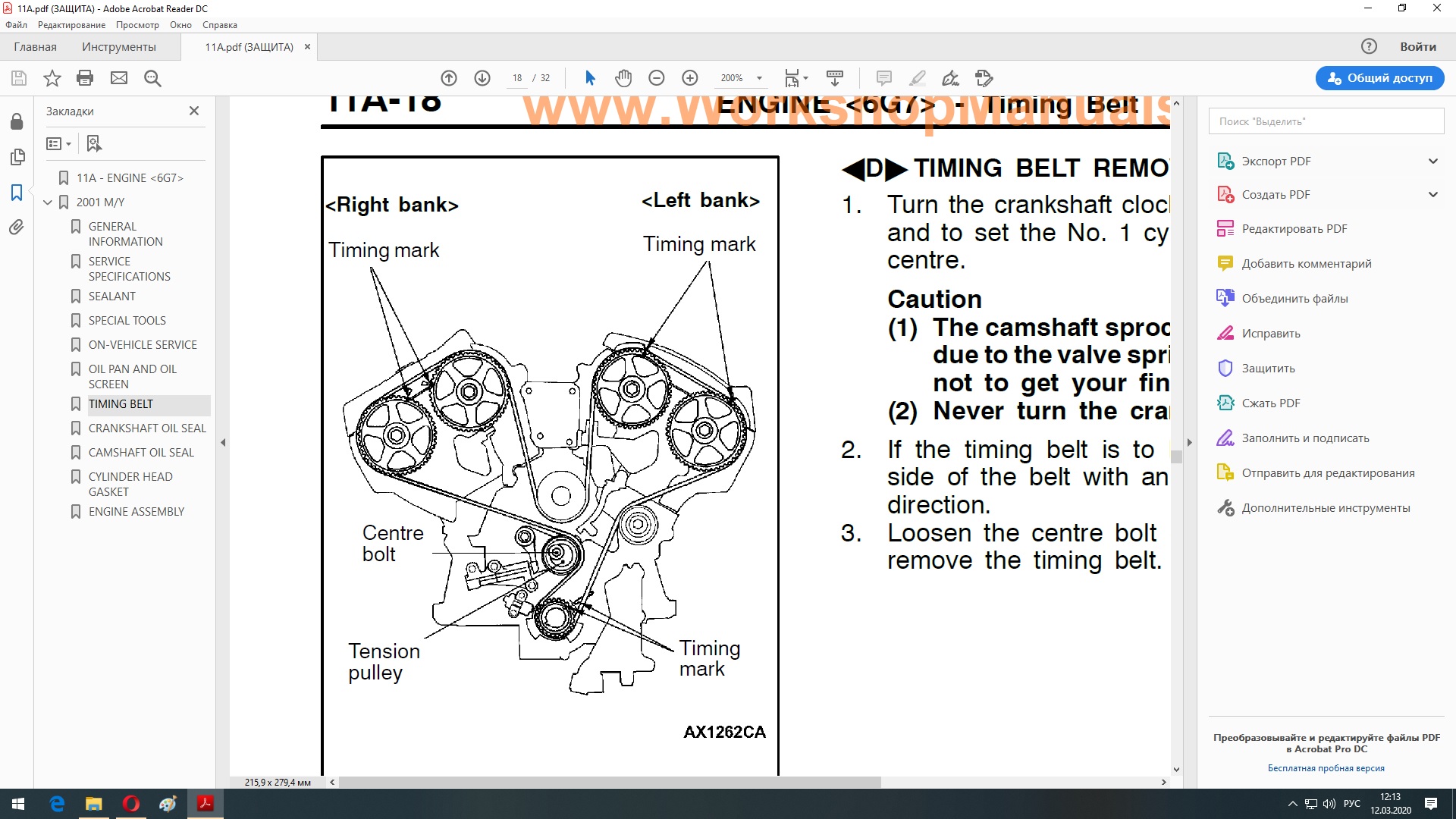

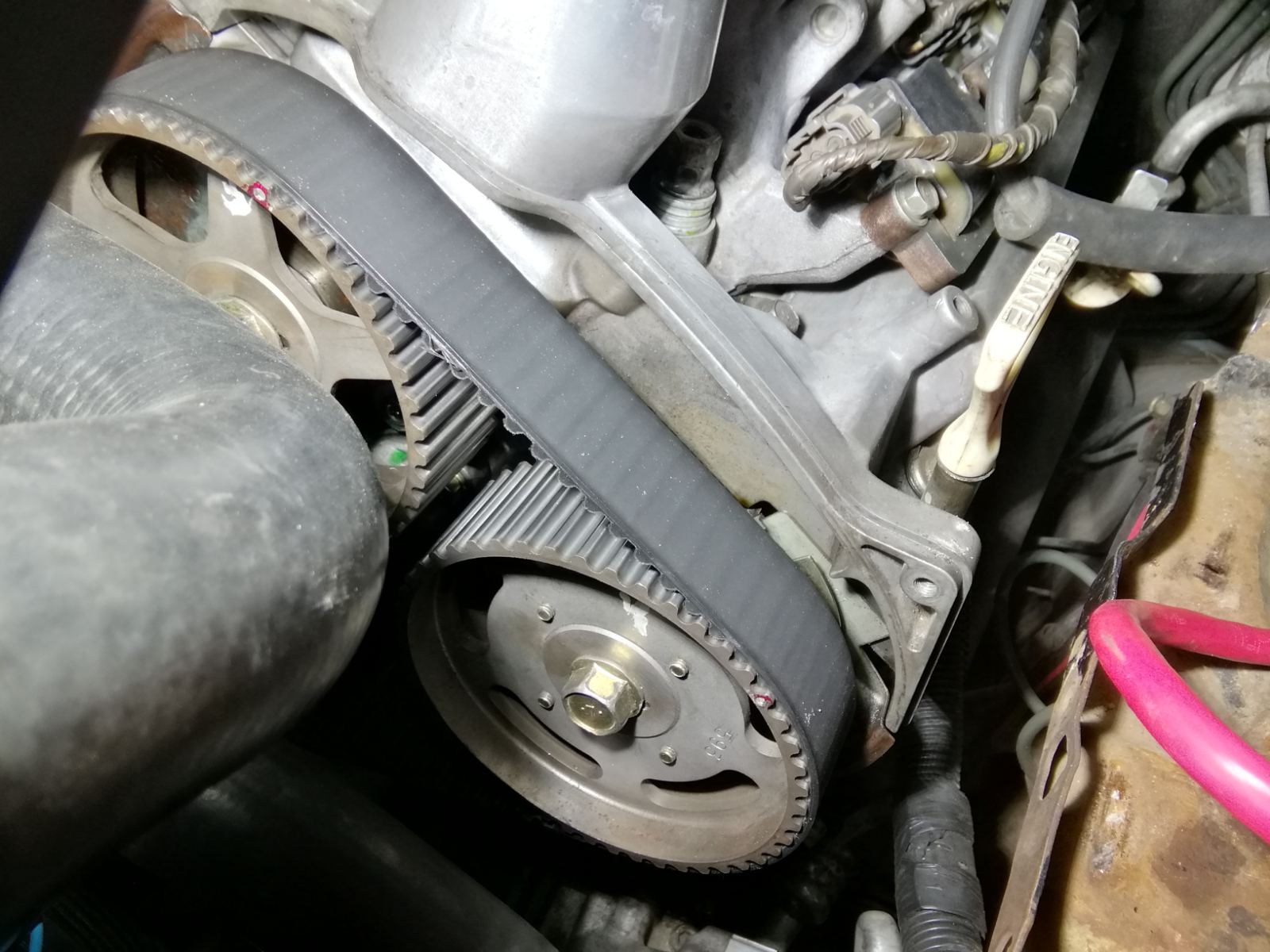

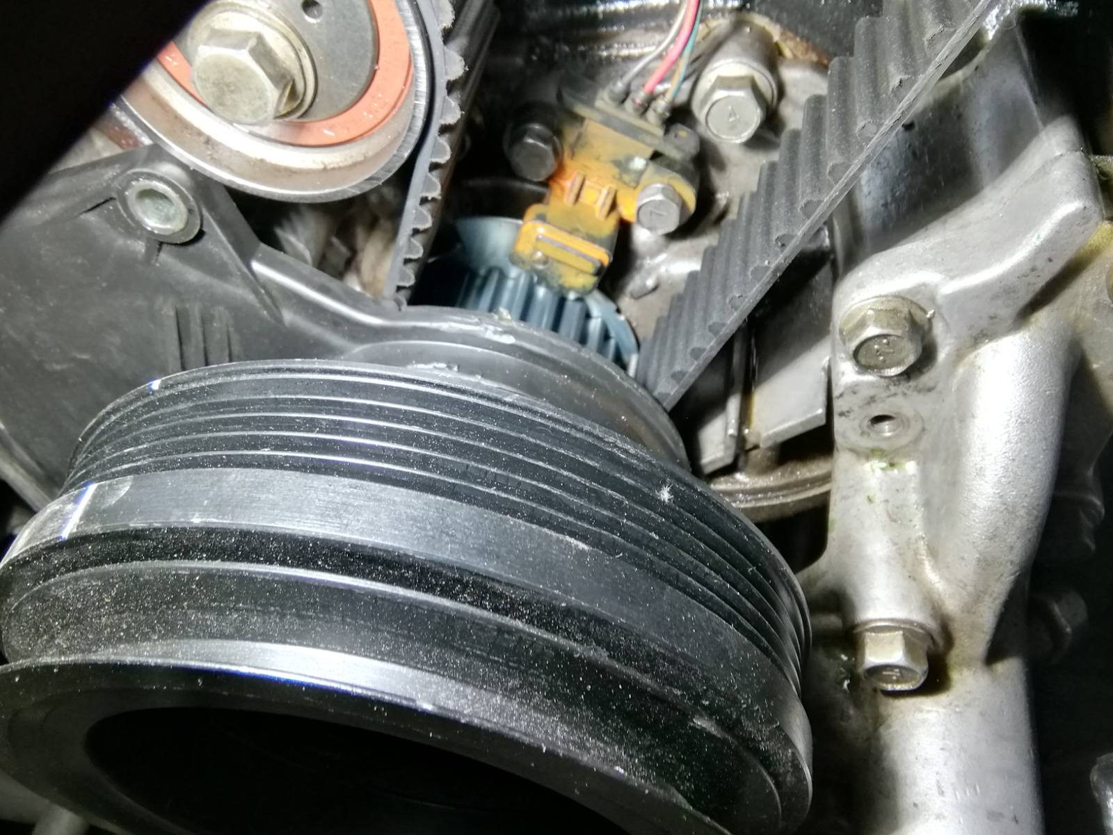

Шкив коленвала отваливается :( Хелп!
там где они нарисованы на левой голове в книжке - их просто нет
зато они есть чуть выше в виде двух четких отливов, иного назначения для этих отливов нежели быть метками думаю быть не может
Во блин, я такой ГРМ не встречал
8(9О3)156 ТРИ ВОСЭМ 65
- Смайлик
- Сообщения: 11251
- Благодарил (а): 257 раз
- Поблагодарили: 677 раз
Этож ГДИ П2, пруль видимо.

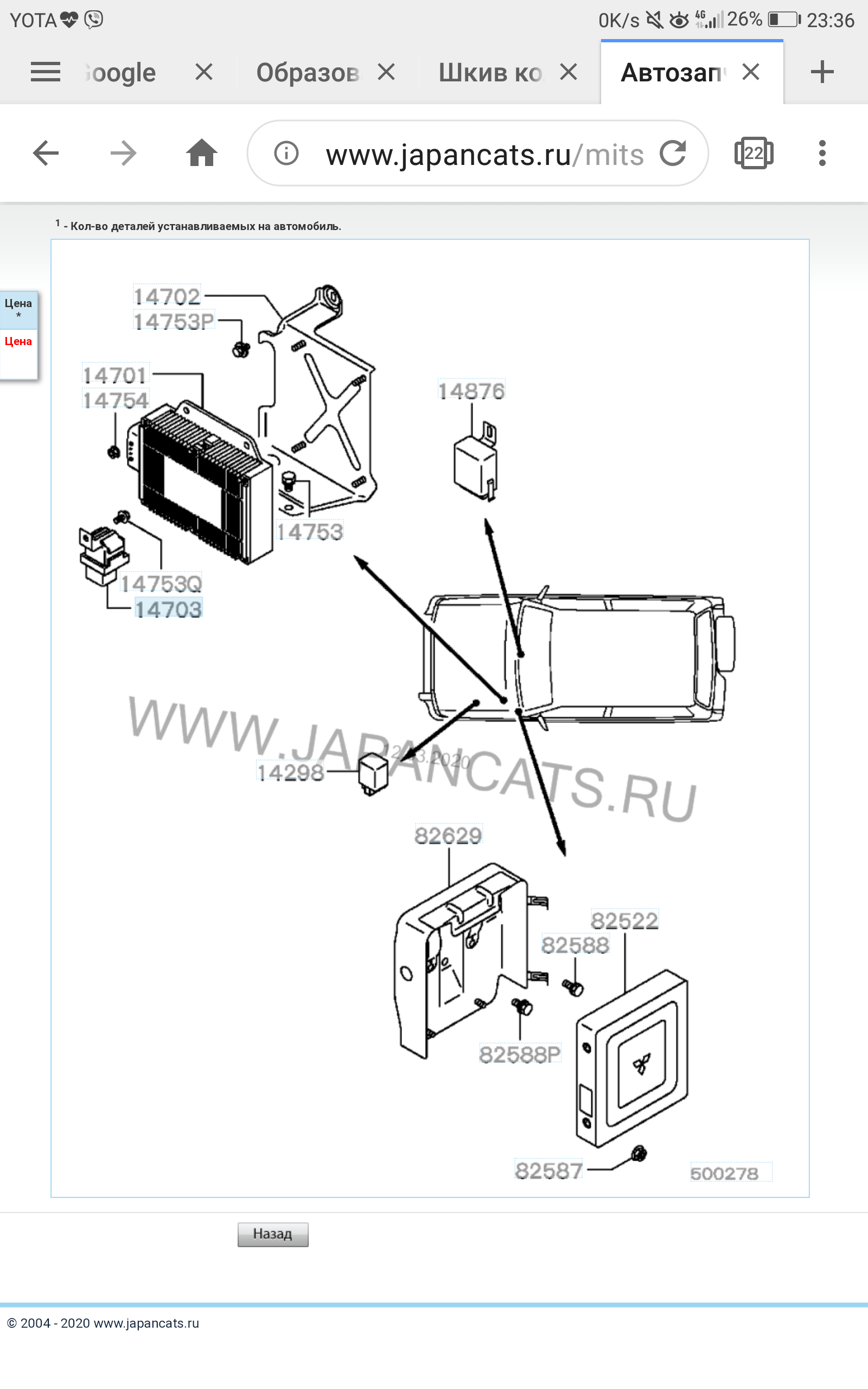

тогда уже и не знаю куда копать... может попробовать мозги поменять? у меня у товарища такой же Паджерик с GDI, перекинуть посмотреть. Единственное не понял какой блок управления двигателем из тех что на схеме, видимо тот, что под капотом? а тот что в ногах это эбу АКПП? и реле еще какие-то есть, может их еще посмотреть?
Под капотом драйвер форсунок, мозги на стойке пассажира
