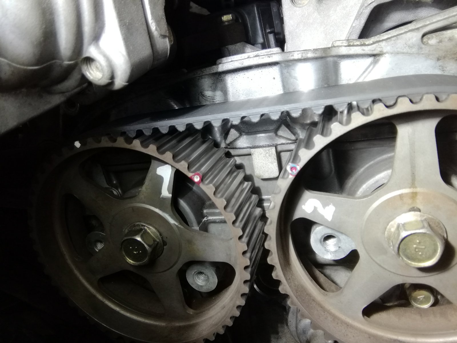

PATRON 4x4
там где они нарисованы на левой голове в книжке - их просто нет
media-share-0-02-08-d7b874c979ea9cb9b0e6c029515cd557176e4028ffe12b26d7e34288f8a4f880-be4b92fe-3ab1-4dce-8621-9013cfcd9b86.jpg
зато они есть чуть выше в виде двух четких отливов, иного назначения для этих отливов нежели быть метками думаю быть не может

Во блин, я такой ГРМ не встречал :*WRITE*:
Шкив коленвала отваливается :( Хелп!
Добавлено: 12 мар 2020, 12:29
Смайлик
Этож ГДИ П2, пруль видимо.
Добавлено: 12 мар 2020, 13:42
PATRON 4x4
Смайлик писал(а): пруль видимо.
точно так, правый руль, у нас нет П2 левых))

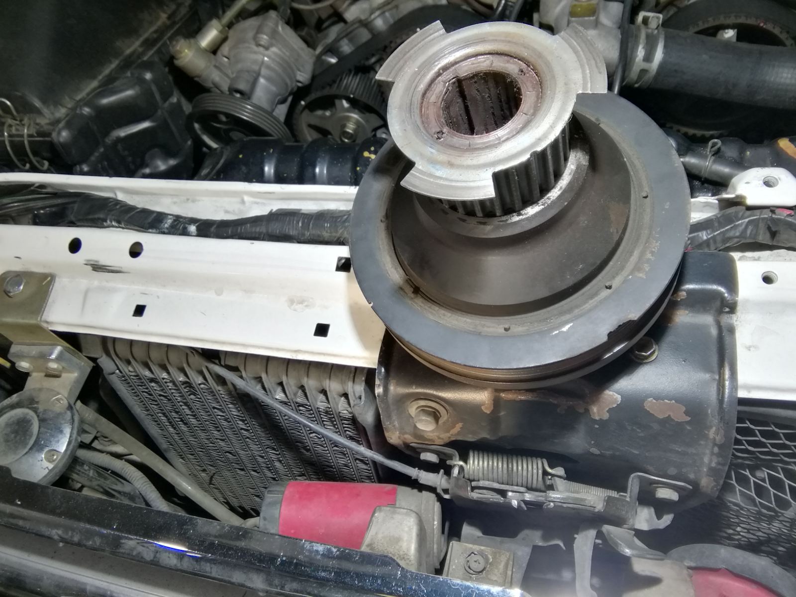

Всем привет!
У меня шкив откручивался и обламывало болт 5 раз.
Первый раз в городе на перекрестке. Тогда особого значения не придал.
Самостоятельно, уже в гараже, шлицевой отвёрткой, зацепив за острый край отломка, потихоньку, без напряга его выкрутил. Вышел, на удивление, легко.
Все собрал по инструкции обратно и спокойно ездил дальше.
Второй раз по дороге на юг в 500-х км. от дома.
Грузовик дотащили меня до автосервиса в Карасноармейске (Саратовская обл.) уже почти ночью. Там мастера армянина Артема еще пришлось поуговаривать не откладывать дело до утра, а заняться прямо сейчас. Обломок болта вышел опять легко тем же макаром. Сняли с коленвала всю эту лабуду и обнаружили сломанное упорное кольцо. Вот тут я расстроился, т.к. деталь будет в Саратове только через 3 дня и отпуск срывается. Однако уже утром следующего дня этот добрый армянин нашел человека с таким же двигателем в гараже и это человек предложил мне комплект (шестеренку, пластину датчика коленвала и упорное кольцо) всего за 13 т.р. (2017г.). Немного поплакав, я согласился. Дело сдвинулось. Вместо родного болта мастер подобрал какой-то болт от ступицы тягача Мерседеса. Говорит, что этот болт каленый никогда не сломаешь. Обмазал его фиксатором и намертво закрутил. Завели двигатель, все заработало. За работу Артём запросил скромные 25 т.р. и еще намного поплакав, я двинулся в дальнейший путь.
Третий раз каленый мерседесовский болт обломился через 2000 км после армянского ремонта.
На обратной дороге, в горах, за перевалом Шаумян. Грузовик дотащил меня до Апшеронска. В выходной день с трудом нашли работающий сервис. И мне снова повезло. У ребят на полу лежал такой же двигатель. Вот только с обломком болта, на этот раз пришлось пое…аться. С фиксатором резьбы он ну никак не хотел выходить. На его извлечение ушло несколько часов. С их двигателя сняли родной болт, снова всё собрали завели. Взяли с меня еще 5 т.р.
Четвертый раз гребанный болт сломался через год ночью под Краснодаром (тоже по дороге домой из отпуска)
Грузовик дотащил меня до мотеля. Утром напротив мотеля я обнаружил автосервис. Оказалось, что мастер раньше жил и работал в Казахстане и был очень хорошо знаком с это проблемой наших двигателей. Где-то в запасниках нашел похожий болт, без разбора закрутил его на место и сказал – гарантирую 5000 км., доедешь до дома обязательно перебери этот узел. Доехав до дома, как рекомендовали, я занялся изучением проблемы. Проштудировал форум, в том числе и эту ветку. Все разобрал. Снова обнаружил сломанное упорное кольцо и неровности на привалочной плоскости коленвала. В остальном меня ничто не насторожило. Резьба в коленвале покалечена несущественно и только в самом начале, шестеренка садиться на коленвал плотно, шпонка имела незначительную выработку, в коленвале выработки не было, шкив на шестерёнку тоже садиться с натягом. Однако, вместе с новым упорным кольцом, я заказал пластину датчика коленвала, шпонку, шестерёнку, штифт и БОЛТ с шайбой. Маленькой шарошкой аккуратно удалил неровности на привалочной поверхности коленвала. Посчитал, что именно из-за этих неровностей ломается хрупкое упорное кольцо и прослабляется затяжка болта, который в свою очередь постепенно откручивается и в определенный момент обламывается. Решил, что проблема решена навсегда, все собрал, как сказано в писании, и спокойно ездил 2 года или 40000 км.
Пятый раз это случилось полгода назад у самого дома.
Во дворе во время парковки вдруг что-то громыхнуло в моторном отсеке, руль потяжелел, загорелся значок аккумулятора. Я все понял. Проблема никуда не ушла. У меня опустились руки.
До весны машина простояла в гараже, мне даже не хотелось к ней притрагиваться. Но я взял себя в руки и в марте снова разобрал всю морду. Упорное кольцо само собой было сломано. Обломок болта опять выкрутил отверткой за 5 минут. Все остальные детали были в целости. По опыту форумчанина aassaa из этой ветки, я решил отшлифовать привалочную плоскость коленвала. Не найдя подходящей втулки, на передний торец шестерёнки коленвала я приклеил вырезанное по размеру кольцо из довольно крупной наждачной бумаги. Насалил шестеренку на коленвал наждачкой в сторону двигателя, прижал ее к привалочной плоскости и несколько раз крутанул туда-сюда рукой. Вытащил шестеренку, пригляделся к плоскости и увидел, насколько она неровная. Те ее участки, которых касалась наждачка блестели, а до которых она не доставала были темными и матовыми. Несколько дней по вечерам в холодном гараже я руками тёр этим нехитрым приспособлением привалочную плоскость, регулярно приклеивая новое кольцо из наждачки. Темные участки постепенное уменьшались и в итоге совсем исчезли. Этого мне показалось недостаточным. Я больше не хотел ставить это хрупкое упорное кольцо и стал думать, чем его можно заменить. И нашел.

Всех!
Делать обязательно только по мануалу: динамо-ключом с указанным усилием! С желательной сменой болта.
Никаких "на глазок"... И убегать с СТО, где нет динамо-ключа.
Не дотянешь- открутится, перетянешь- оборвёт... Специфика ММС.
