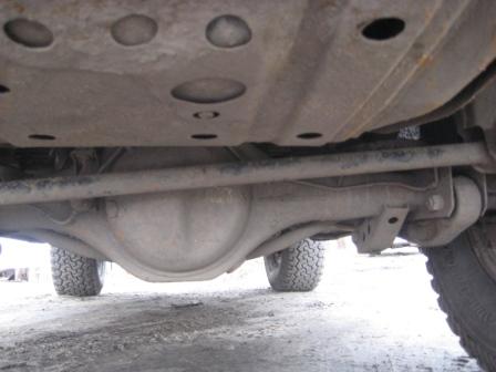

сделай фото заднего моста спереди слева

фото сделаю. сегодня загружу машину и попробую проехать и тормознуть наверно виточек срежу ато машина угловато смотрится

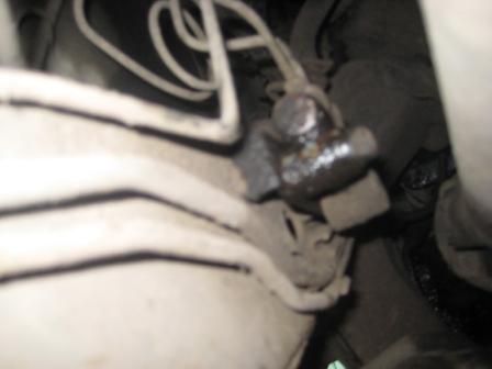

думал что вот этот что к раме прикручен у него тоже болт виден но что это не знаю в книге ничего не написанно. думаю наверно главныйй

главный у тебя в моторном отсеке стоит

да главный в моторном отсеке знаю ужещюпал и трогал. а вотчто это на 4 фото и какие функции он выполняет- незнаю

тож поставил пружинки ,жопа + 10 см, хочу подрезать на виток,так все таки подскажите,где резать,сверху или снизу.
у меня колдун есть только штуцер до меня свернули,
