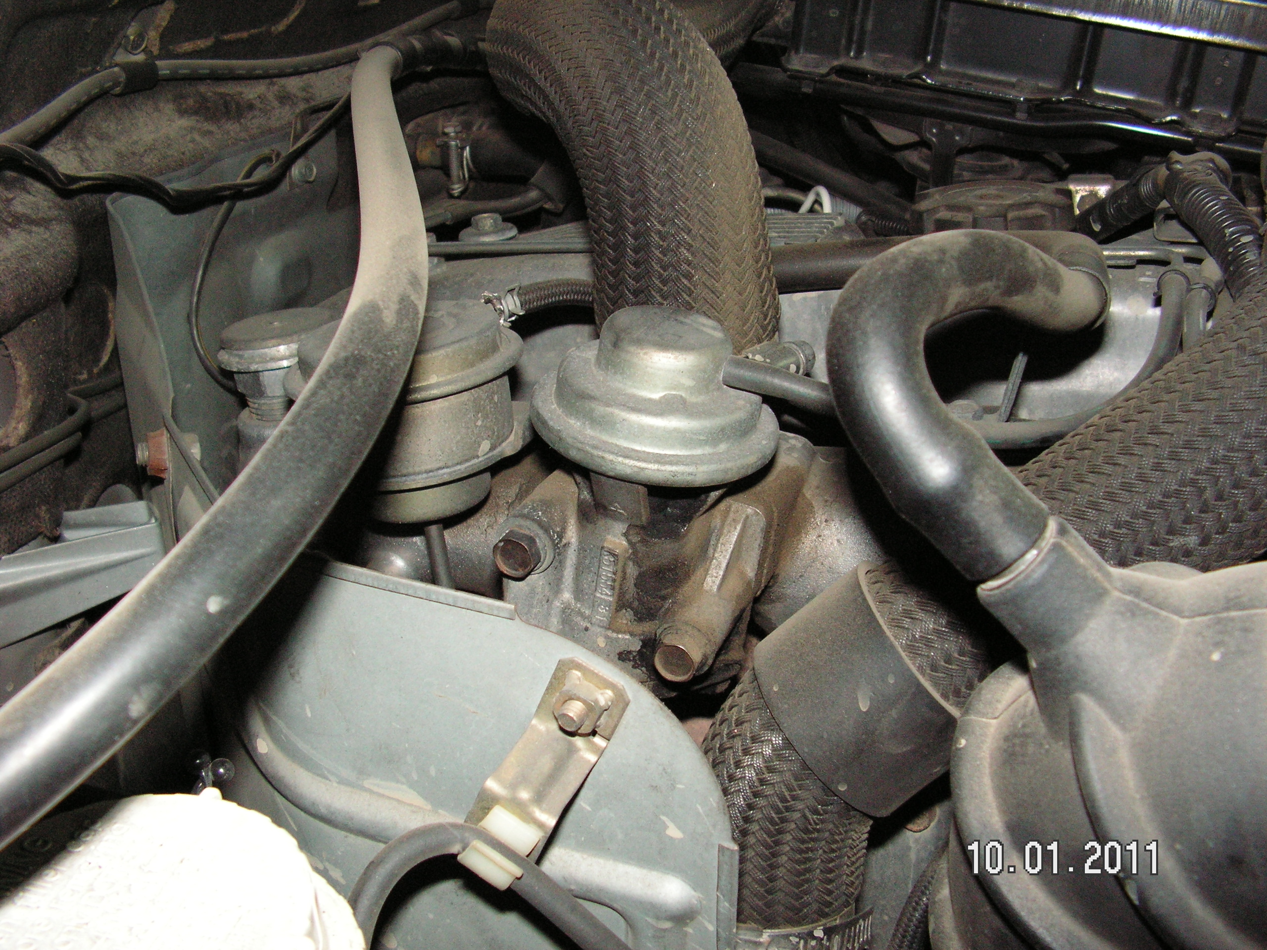

по лету по-тихоньку сопливил маслом клапан EGR. я подтеки естественно стирал тряпочкой. так как у меня он заглушен, копоти за собой не замечал, расход на прежнем уровне 10-11 литров, масло не уходило, тупо забил. пару месяцев не заглядывал под капот и вот: подтекать перестало, наверное, зима, все замерзло.
Думаю снять клапан и помыть его как минимум в керосине или солярке.

Это система дожига (рециркуляции) отработанных газов. Чисто экологический прибамбас. По сути это трубка, которая идет от выпускного коллектора через пневмо (реже электро) клапан во впускной коллектор. Как правило именно перепускной клапан EGR выгорает в первую очередь, т.к. через него идут раскаленные газы. Производители дают на него ресурс 70-80 тысяч. После этого требуется замена.
EGR работает в диапазоне от 1400 до 4500 оборотов, и как-бы автоматически регулирует обогащение воздушной смеси. Соответственно как только этот параметр нарушается, движка начинает расходовать топлива больше, чтобы скомпенсировать несоотвествие между тем, как думает бортовой компьютер и реальностью. Поэтому EGR у нас глушат. Заглушка это алюминиевая пластина толщиной 3-4 мм. между клапаном и трубкой к впускному коллектору. Расход падает реально и мощность увеличивается. Я глушил его на всех своих Паджериках. Кстати японцы выпускают в ремкомплектах такие заглушки, значит все правильно.

Какое давление? У выхлопа то оно не давление вообще... и оно летит в выхлопную трубу, не попадая в впускной коллектор заново.. Там главнее температура! Прокладка аллюминевая у меня сделана из пивной банки в несколько слоев, проверяю регулярно на прорыв-прожиг. просто когда она прогорает, СРАЗУ резко пропадает тяга и ЧЕРНЫЙ дым валит..
