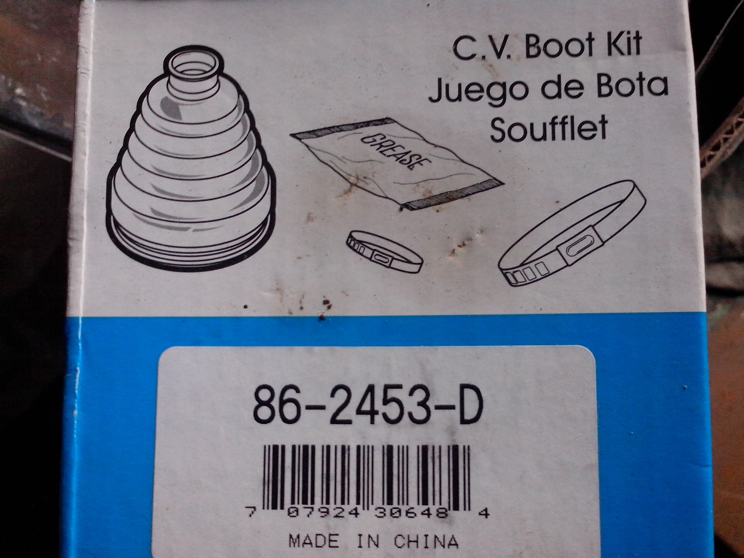

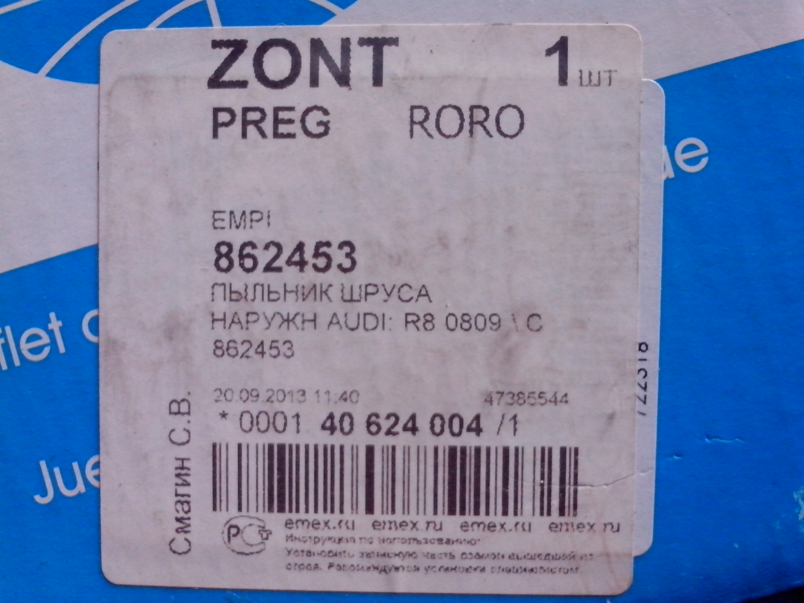

Господа!Решил-таки проблему с пыльником на кардан к раздатке!Пробовал и от Нивы и от Оки И от 8-ки-всё НЕ ТО ! Подошёл пыльник отАУДИ-езжу с октября,регулярно осматриваю-всё хорошо.Вот что написано:862453 Пыльник Шруса наружн.АУДИ,:R80809.На другой стороне коробки:C.V.Boot Kit Juego de Bota Soufflet 86-2453-D.

900 рублей однако. Бьется правда аналог от Febest в два раза дешевле. А какие наружный и внутренний диаметры?

Я не мерял,к сожалению.Когда всё встало на места,на радостях не до того было,да и подъёмник по времени...А цена-она в ыросла недавно-я брал за 450р и был очень рад,ибо без оной резинки по речкам как-то не хотелось ездить.И ни черта больше не подходило! Ещё пакость в том,что этот пыльник КОРОТКИЙ должен быть(кроме того,что диаметры разные)Японцы думают,что он НИКОГДА не рвётся-ан нет!
