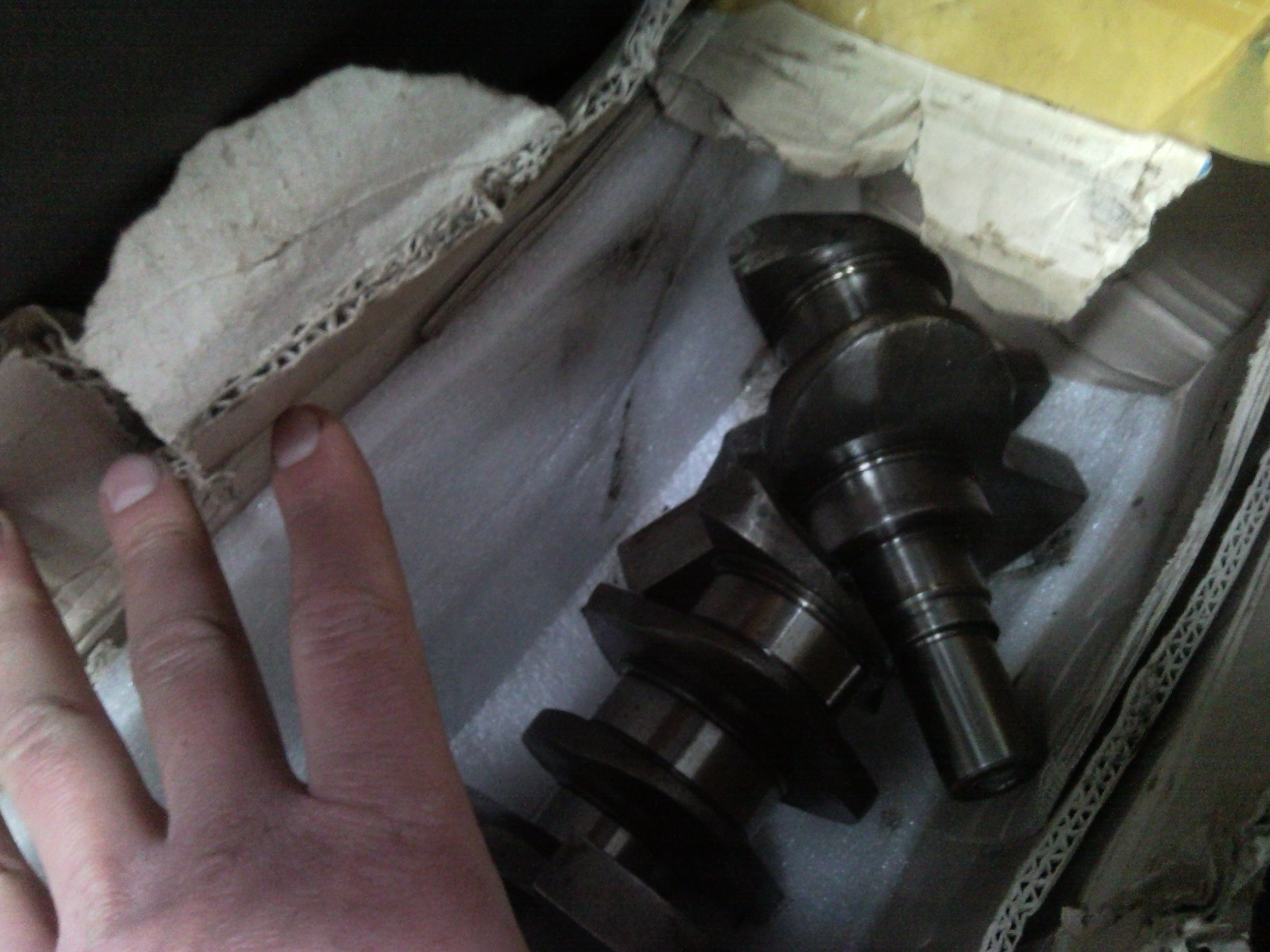

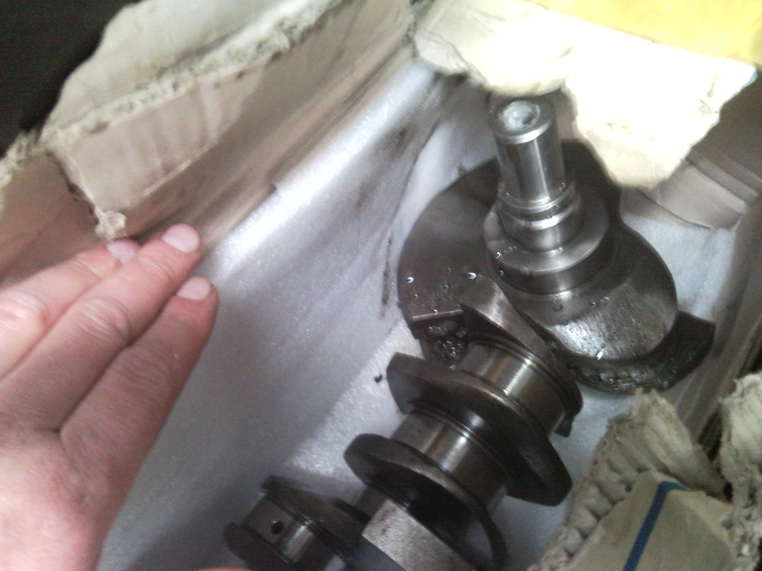

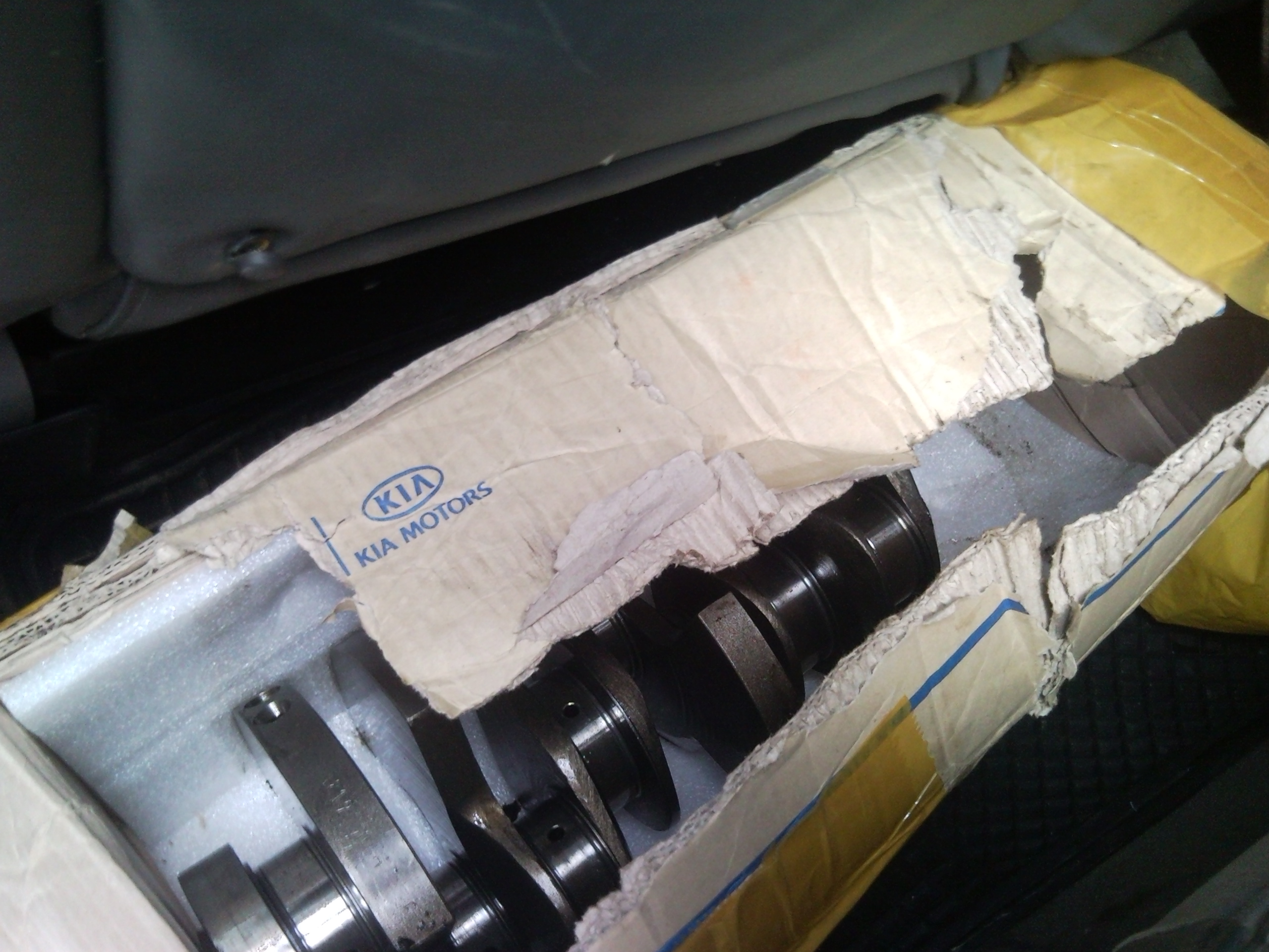

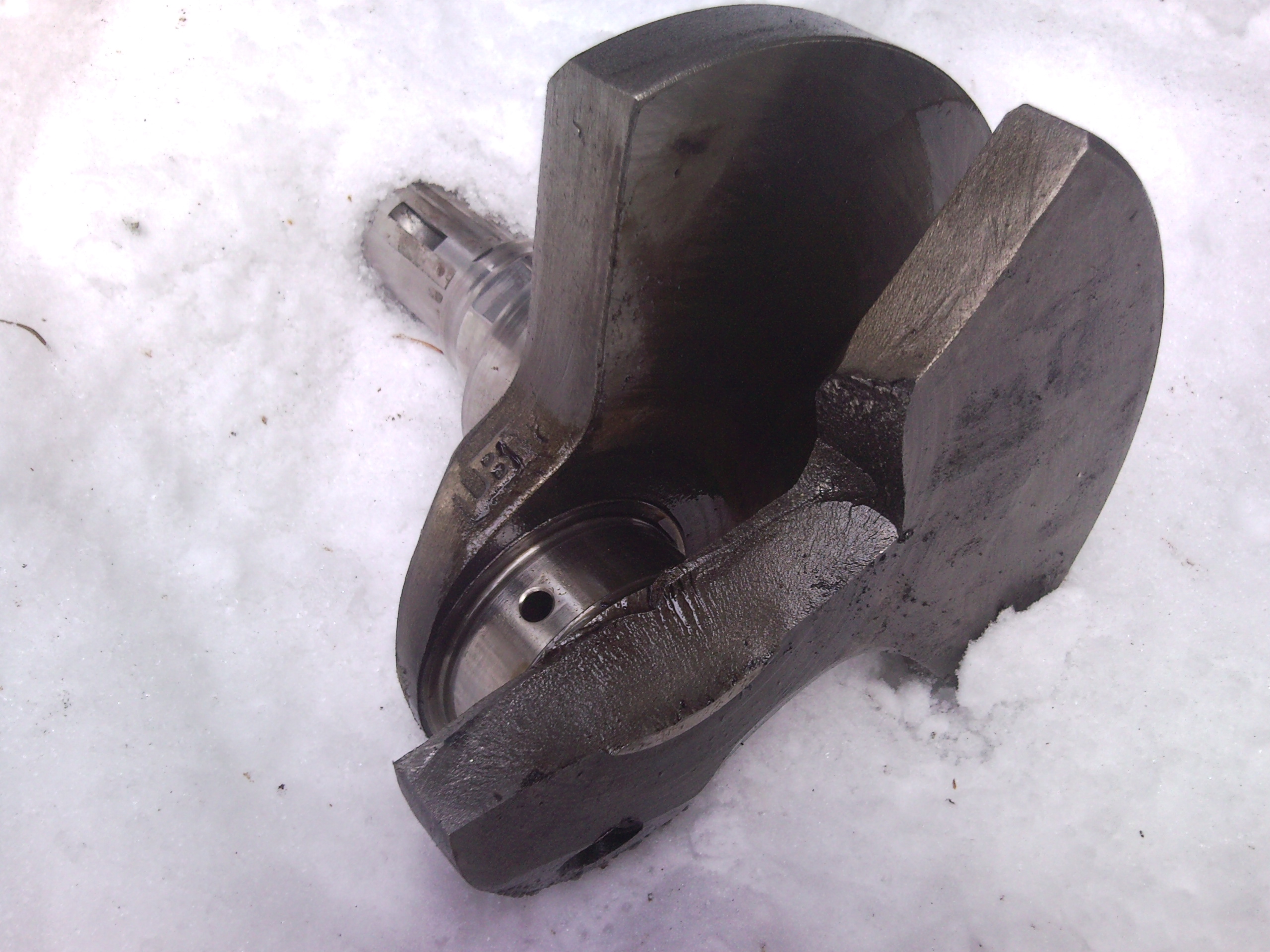

Поставил себе колено от корейца пробег около 20000 и стукануло. Завтра буду вскрывать.

Сообщение MIL »
Млин, Серёга! Я рыдаюююююю... ::'(:
А почему колено ломается?
И меня терзают смутные сомнения... А эт точно хюндаевское колено? Эххх, жаль свое не сфоткала, когда ставили...
Итог неправильной установки, без измерения шеек и подбора вкладышей...

Всем привет!коленвалы ломает не из за того что они корейские или еще какие нибудь! Люди ездят и на китайских! самая главная проблема в блоке болезнь данной модели в том что смещаеться постель коленчатого вала при перегреве при проворачивание вкладышей и тд! блок необходимо мерить! т к у мицубиси высокотехнологичные двиги и зазоры по допускам минимальны стоит коренной шейки отклониться от нормы на какие то десятки, начинает ломать валы! лично у меня их в коллекции 3шт! хендай за 18, оригинал с машины, ну и китай за 12! ПОСЛЕ ПРОВЕРКИ блока на саосность выяснилось что вторая шейка с отклонениями тем самым коленвал гнет постепенно ломая т.к обороты очень большие и кол-во микроизгибов получаеться громадное и вал неизбежно ломает происходит все при разных пробегах у одного 3 у другово 4тыс у третьего может быть и 30 но если есть искревление то и будет поломка! Советую проверить блок после проворота вкладышей, а иначе может быть беда!!! свою болячку я вылечил заменой и подгонкой низа постели мастер промерив сказал что все в норме!Всем удачи в нелегких боях с двигателями!

я еще не закончил с ремонтом и сказать что все стало отл со сто процентной уверенностью! но мастер делал уже 4машины с подобными проблемами и все ок ходят!

MAX028, я предполагал что проблема всётаки не в колене. Искривление блока - это хреновая штука.
