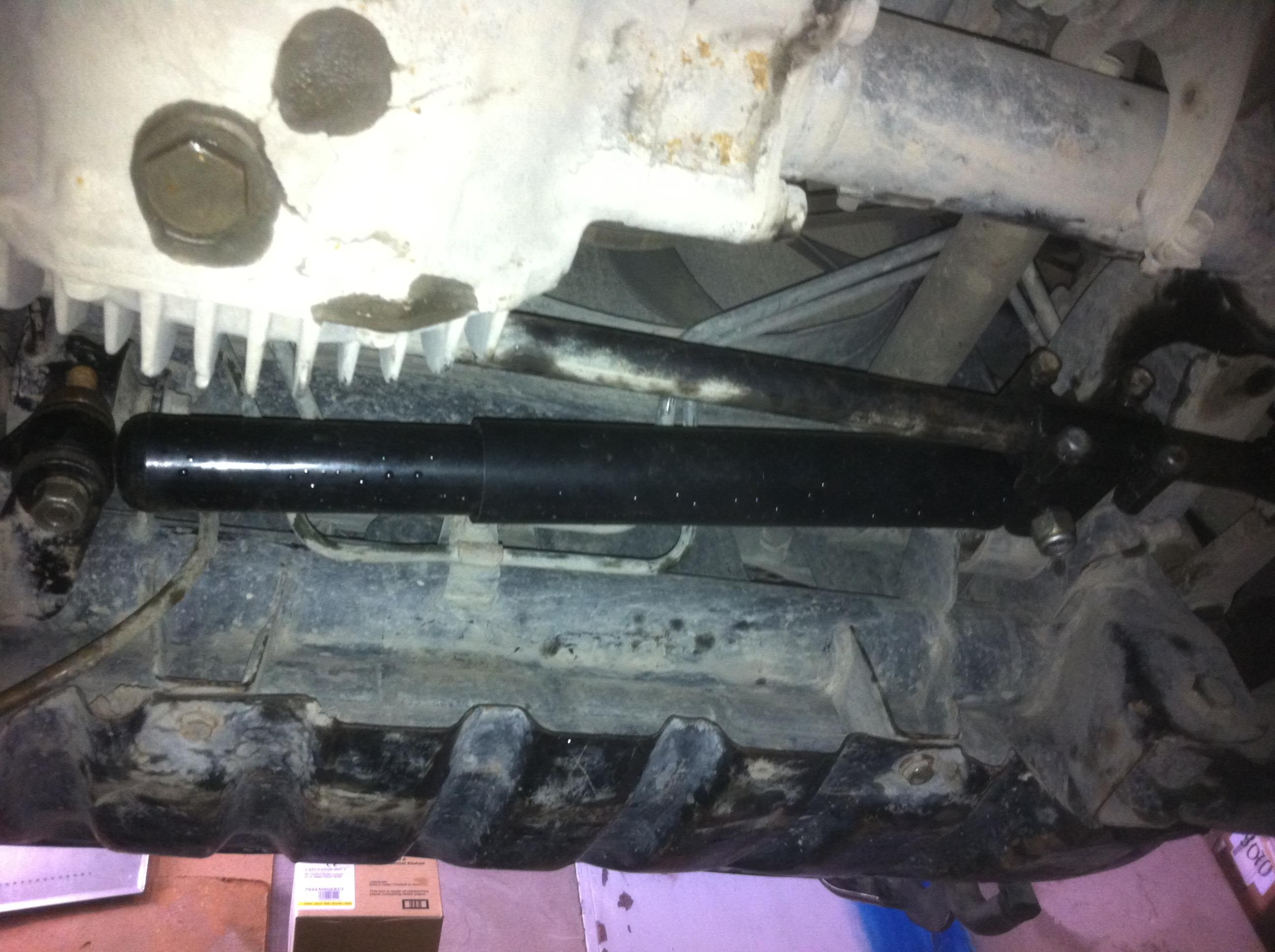

sashasv писал(а):Подниму темку. Сегодня мерил демпфер от Патруля Y60 ( крепление "ухо" - "ухо"). Код детали 48611-01J00. Расстояние между "Ушами" в разжатом состоянии 57см - в сжатом состоянии 36см. Цена - 75баксов (2250р) - ИМХО весьма бюджетно - Dobinsons и Iron Man дороже (4000р). Буду брать и ставить вместо замятого Dobinsons который сейчас стоит на машине. Заодно и новое крепление на длинную рулевую тягу как тут http://www.pajero4x4.ru/bbs/phpBB2/view ... =1&t=61491 сделаю. Поставлю - отпишусь.

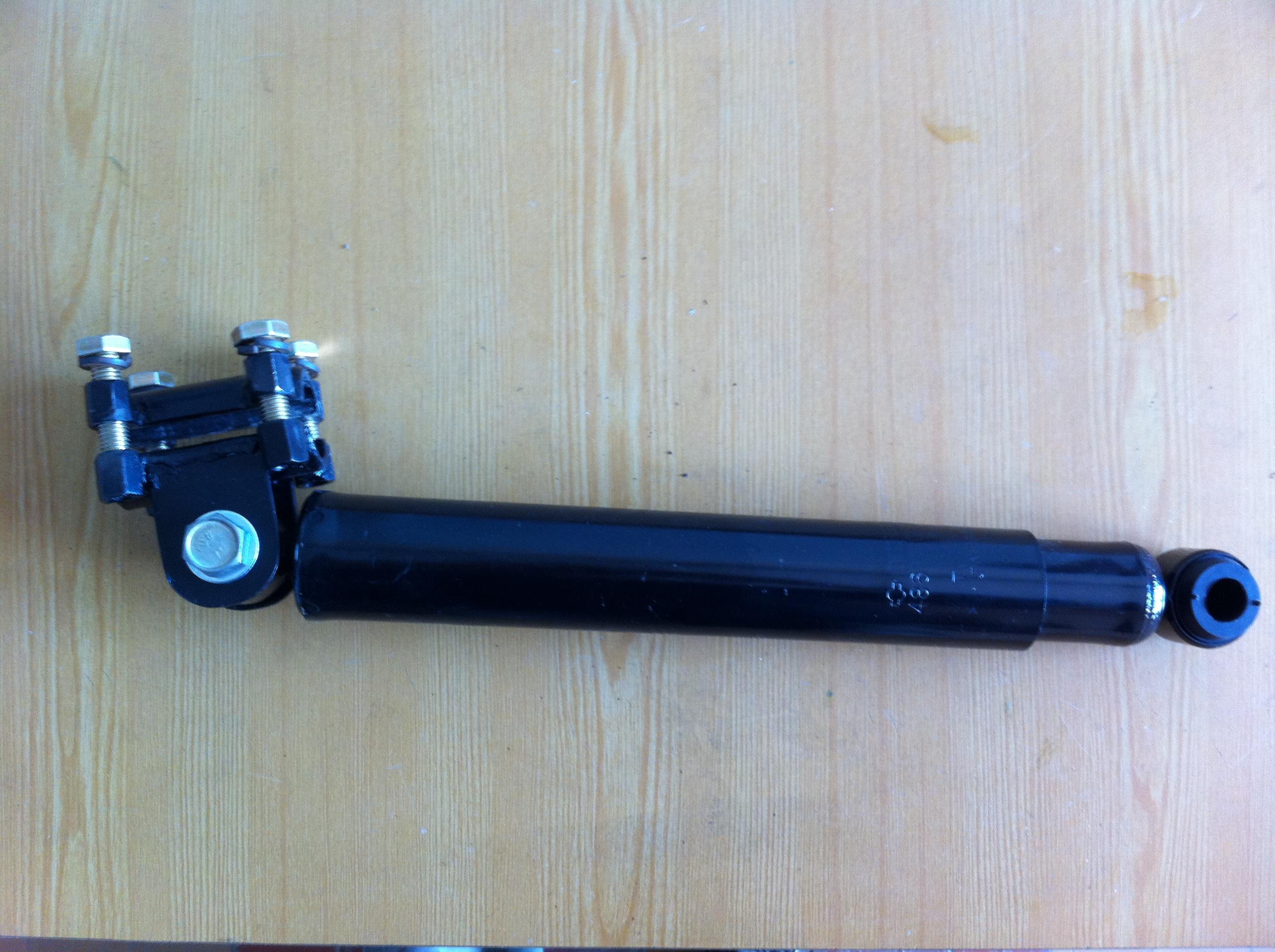

Как обещал ранее - отписываюсь. Пару дней назад поставил таки демпфер.
Сам демпфер выглядет так

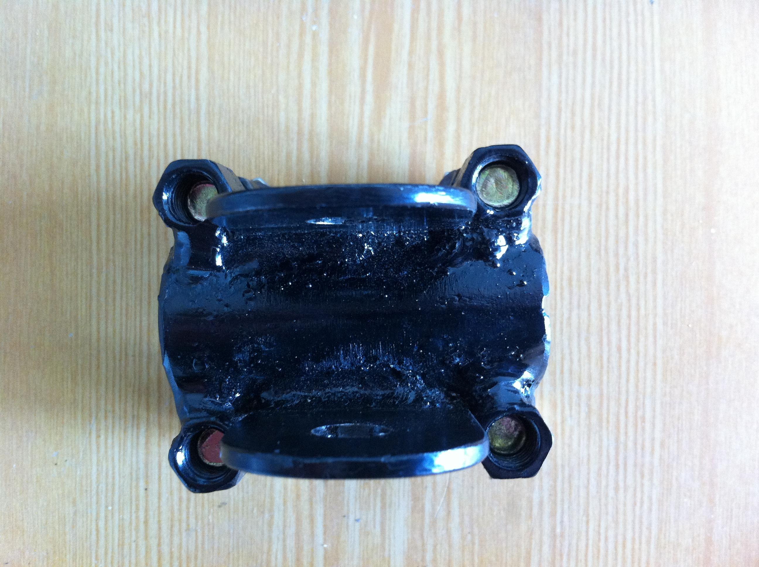

После покупки в одно из "ушей" демпфера надо запрессовать резиновую втулку от заднего амортизатора жигулей. По фото взятому отсюда http://www.pajero4x4.ru/bbs/phpBB2/view ... =1&t=61491 ребятами с моей старой работы был изготовлен кронштейн на длинную рулевую тягу. Материалы - водопроводная труба 1дюйм, длинные гайки М10, болты М10х35 с "головкой" 14 мм (авторынок рулит) и лист железа 2.5мм. Фото кронштейна.
"Профиль"
"Фас"

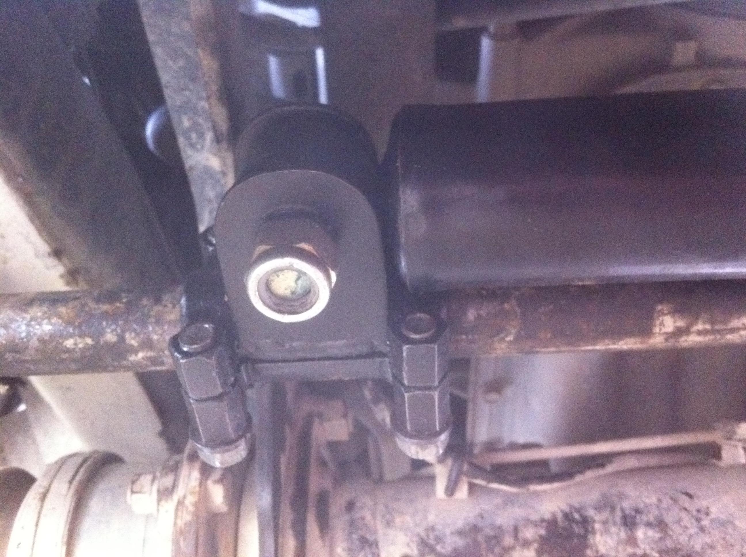

Демпфер прикручен к кронштейну.Для этого использовался болт М12 - длину подбирал на авторынке при покупке.
Вот так выглядет демпфер установленный на машине. При установке надо быть очень внимательным чтобы кронштейн не задевал за правый продольный рычаг крепления редуктора переднего моста

А болтами достаточно надёжно? а то мож лучше было пол кронштейна приварить к тяге?
91 г.в., 3дв., арки подстрижены,нелинейка 60-0, 285/75/16"М/T, гена 110А под капотом+OPTIMA YT, танковый ближний ксенон, Recaro, демпфер Nissan и ещё амортизаторы от разных машин - был...

Красивый кронштейн :)

sashasv, у тебя ухо на раме родное чтоли?

Я не sashasv, но по фото похоже на то, у меня на раме есть родное ухо для демпфера.

Открою тебе секрет - крепление демпфера не раме есть если не ошибаюсь у всех Паджеро 2 :)

А всё же, почему кронштейн не приварили?

А нафига? 4 болта держат нормально, ничего никуда не отваливается. Опять таки присутствует возможность регулировки :) Я вообще одно время хотел купить оригинальную рулевую тягу с креплением на демпфер,но это очень не бюджетно.

Если вдруг кто еще решит делать, все же посоветую,однако, использовать гайки и болты на 8. Для стяжки их вполне хватает, и они меньше, соответственно можно не опасаться, что кронштейн будет цеплять продольный рычаг моста. В этом случае при правильно выставленном в поперченном перемещении кронштейне до рычага моста остается еще где-то 5 мм.
В настоящее время мой пробег с демпфером перевалил за 10 тыс. тяга и кронштейн уже покрылись налетом,каких-либо следов сдвигов кронштейна по тяге не наблюдается (да, и откуда они могут собственно появиться, еще при установке было видно, что все намертво).

Спасибо за поздравления и know how :) . Дело скорее всего в длинных гайках которые продаются в "ваших" и "наших" краях :) Я купил длинные гайки двух размеров - М8 и М10. М8 мне показались "жиденькими". Длинные гайки М10 купленные мною тоже по большому счету "не фонтан" но все таки будут посолиднее. Они изготовлены под размер ключа "на 14". Сначала для стяжки хомута я думал использовать обычные болты М10 с головкой "на 17" но зазор до тяги моста был критическим, поэтому на авторынке были приобретены болты М10 с головкой "на 14" и зазор пришел в норму.
