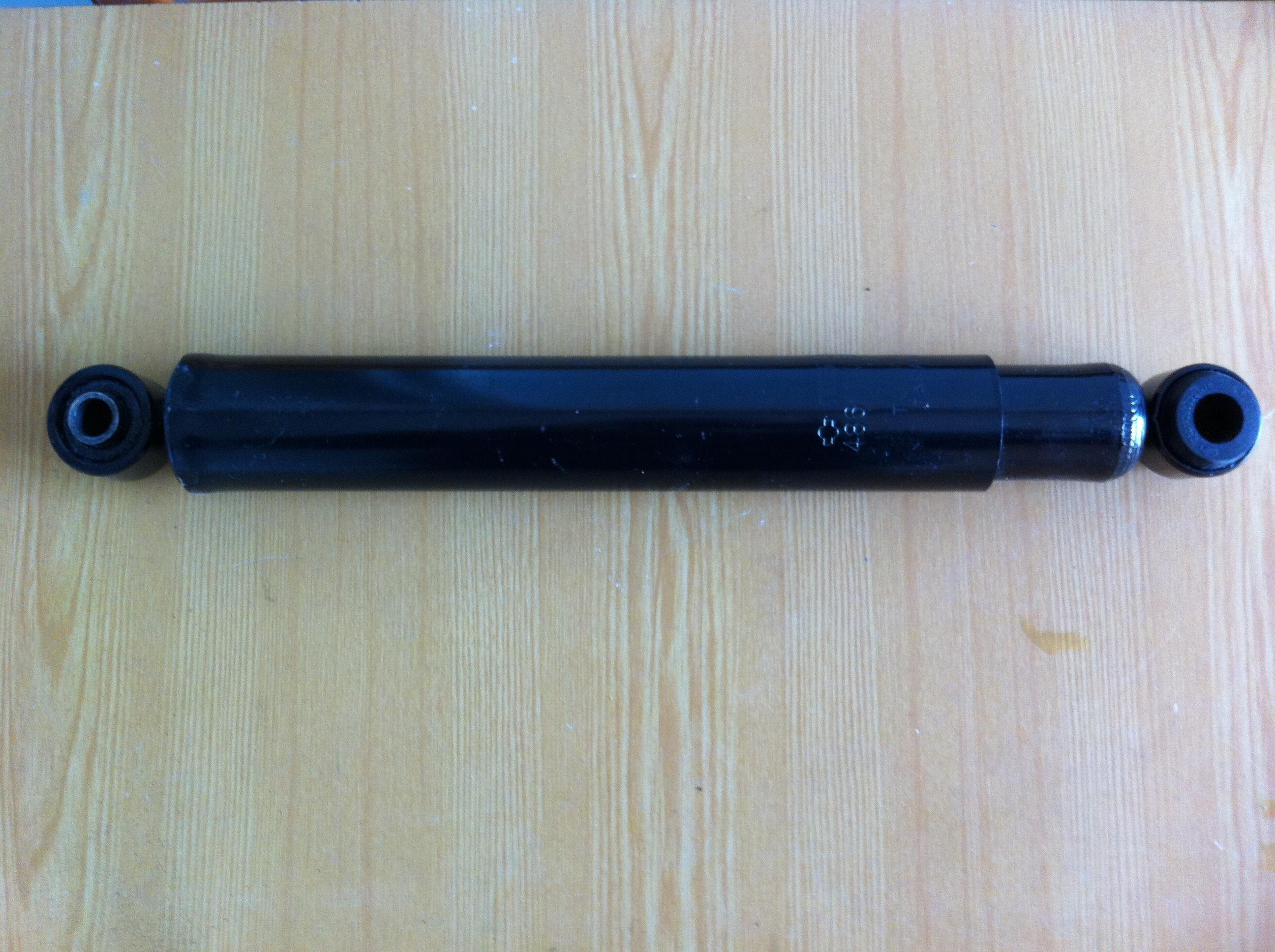

				sashasv писал(а):Подниму темку. Сегодня мерил демпфер от Патруля Y60 ( крепление "ухо" - "ухо"). Код детали 48611-01J00. Расстояние между "Ушами" в разжатом состоянии 57см - в сжатом состоянии 36см. Цена - 75баксов (2250р)  - ИМХО весьма бюджетно - Dobinsons и Iron Man дороже (4000р). Буду брать и ставить вместо замятого Dobinsons который сейчас стоит на машине. Заодно и новое крепление на длинную рулевую тягу как тут
http://www.pajero4x4.ru/bbs/phpBB2/view ... =1&t=61491 сделаю.
Поставлю - отпишусь.

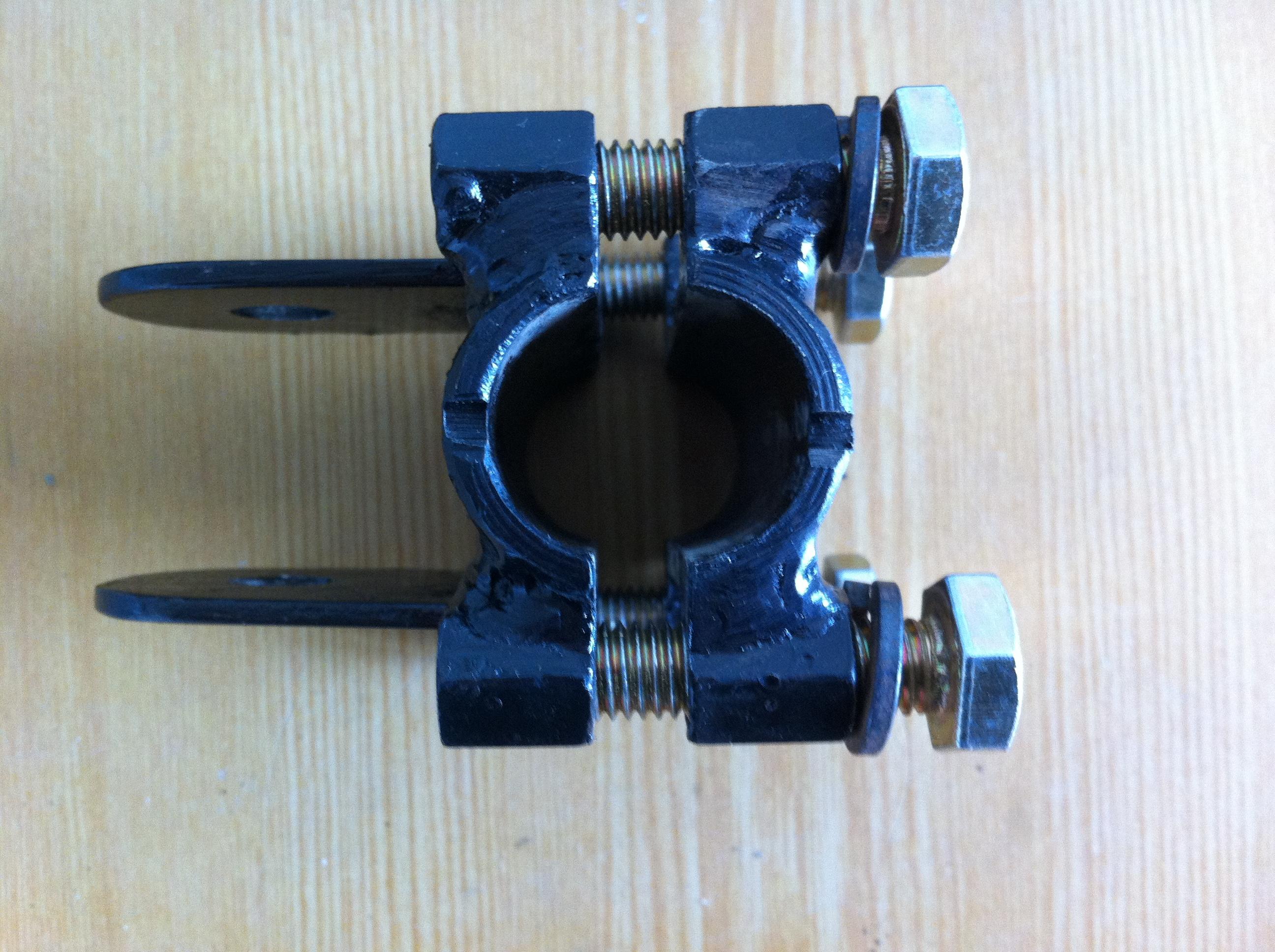

Как обещал ранее  - отписываюсь. Пару дней назад  поставил таки демпфер.
 Сам демпфер выглядет так
После покупки в одно из "ушей" демпфера надо запрессовать резиновую втулку от заднего амортизатора жигулей. По фото взятому отсюда
http://www.pajero4x4.ru/bbs/phpBB2/view ... =1&t=61491 ребятами с моей старой работы был изготовлен кронштейн на длинную рулевую тягу. Материалы - водопроводная труба 1дюйм, длинные гайки М10, болты М10х35 с "головкой" 14 мм (авторынок рулит) и лист железа 2.5мм. Фото кронштейна.
"Профиль"
"Фас"
Демпфер прикручен к кронштейну.Для этого использовался болт М12 - длину подбирал на авторынке при покупке.
Вот так выглядет демпфер установленный на машине. При установке надо быть очень внимательным чтобы кронштейн не задевал за правый продольный рычаг крепления редуктора переднего моста

				 Fil
				А болтами достаточно надёжно? а то мож лучше было пол кронштейна приварить к тяге?

А всё же, почему кронштейн не приварили?
				Re: Рулевой демпфер
				Добавлено: 25 мар 2011, 15:22
				 sashasv
А нафига? 4 болта держат нормально, ничего никуда не отваливается. Опять таки присутствует возможность регулировки

				 мака
				sashasv, молодца, поздравляю с изготовлением и установкой девайса!
    Если вдруг кто еще решит делать, все же посоветую,однако, использовать гайки и болты на 8. Для стяжки их вполне хватает, и они меньше, соответственно можно не опасаться, что кронштейн будет цеплять продольный рычаг моста. В этом случае при правильно выставленном в поперченном перемещении кронштейне до рычага моста остается еще где-то 5 мм.
      В настоящее время мой пробег с демпфером перевалил за  10 тыс. тяга и кронштейн уже покрылись налетом,каких-либо следов сдвигов кронштейна по тяге не наблюдается (да, и откуда они могут собственно появиться, еще при установке было видно, что все намертво).
      Демпфер, считаю, вещью полезной независимо от дорожного покрытия, ибо бережем рулевой редуктор, имеем спокойный руль на кочкаре. Какого-либо дискомфорта в управляемости с демпфером не ощущаю, т. к. уже не помню было ли как-то по-другому без него. А раз не помню, значит все хорошо и, типа, так было всегда.
				Re: Рулевой демпфер
				Добавлено: 26 мар 2011, 06:48
				 sashasv
				мака писал(а):sashasv, молодца, поздравляю с изготовлением и установкой девайса!
Спасибо за поздравления и know how
 .  Дело скорее всего в длинных гайках которые продаются в "ваших" и "наших" краях
 Я купил длинные гайки двух размеров - М8 и М10. М8  мне показались "жиденькими". Длинные гайки М10 купленные мною тоже по большому счету "не фонтан" но все таки будут посолиднее. Они изготовлены под размер ключа "на 14". Сначала для стяжки хомута я думал использовать обычные болты М10 с головкой "на 17" но зазор до тяги моста был критическим, поэтому на авторынке были приобретены болты М10 с головкой "на 14" и зазор пришел в норму.

Заказывали именно 48611-01J00 от патруля?
У них в аналогах на экзисте есть ещё Tokico SD2910. Попробую заказать такой, думаю тоже крепление "ухо-ухо" должно быть.
А romah83 советует Tokico SD2967 это аналог 48611-VB000 (или 48611-VB010) ниссановского.
И вот что интересно получается, если смотреть по применяемым демпферам на Сафари, то крепление там "шток-шток", а тот же самый демпфер на схемах для Патруля изображается с креплениями "ухо-ухо".

Да заказывали именно  48611-01J00  В зависимости от модели на Патрулях есть демпфер "шток-шток" и еще есть демпфер "палец-палец" с креплениями как у рулевых наконечников - шаровой шарнир с конусным пальцем. Но этот демпфер почти в 2 раза дороже.
Насчет заменителей Tokico ничего не могу посоветовать, по моему лучше брать оригинал Nissan - он не очень дорого стоит.
				Re: Рулевой демпфер
				Добавлено: 29 мар 2011, 14:49
				 MoVinG
				Да, разница между оригиналом и Токико небольшая - около 200р. Сейчас в Экзисте 48611-01J00 можно в пределах 1800р. заказать.
