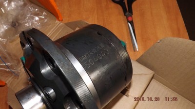

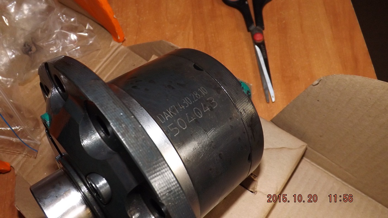

Таки поставил я себе в перед эту суровую Челябинскую блокировку...
Спросите почему она? да просто нету больше ничего в маленький редуктор с парой 5,285, а так я конечно за принудилово, и за то чтоб были все блоки
Отзывов полно, но именно в передке Паджеро, да еще и каждодневной эксплуатации нету вообще. С учетом, что много пустословия в инете то решил сам на своей шкуре испытать что это за чудо.
Жаль вот кончилась цепь в раздатке, но пока первые впечатления:
Т.к. езжу зимой всегда на полном приводе то интересовала именно рулежка, и проверить хотелось на асфальте до льда. Хотел брать 100/90, но производитель на фул-тайм рекомендует 90/100, да и гарантия год, а не пол года.
Итак, что сразу почувствовал это как машина рыскает по дороге при нажатии на газ и отпускании, особенно в колее. У меня стабов нету и сход развал не делал, возможно из-за этого. Проверю потом напишу изменилось или нет.
В повороты входит без проблем, хоть на всю руль выворачивай, но его лучше держать, т.к. при выходе машина все равно норовит по прямой поехать (особенно если газку чуть поддать)
Щелчки были если только с вывернутым рулем резко тронуться, но об этом производитель предупреждает и не рекомендует делать (на твердом грунте).
Пока резюме - ездить можно, но хочется газку поддать на льду посмотреть как будет, но не позволяет цепь, завтра надеюсь поменяю.
Раньше думал хабы ставить, но в принципе необходимости нет, т.к. если нет момента с кардана то блокировка не работает.
Щас чуть еще обкатаю (тут писали что не обязательно, но лучше сделаю) и поеду ее проверять под нагрузкой...

В общем съездил... Если коротко то ДАК блокировался во все направлениях и посторонних звуков не издавал. Работой его доволен. Но как бы это уже сам видел и нареканий на это не было, мне интересен его ресурс, а тут уже время покажет. Ездил осторожно, дальше будут более жесткие тесты с диагоналками и горками, но как бы это было уже не в снегу
хотя до колеи которой доехали в темноте можно было тоже неплохо потестить, но боюсь морозы уже не дуадут

Чуть покатал... в общем блокирует вперед не всегда 90/100 , не совсем понял в каких именно случаях, буду дальше наблюдать
