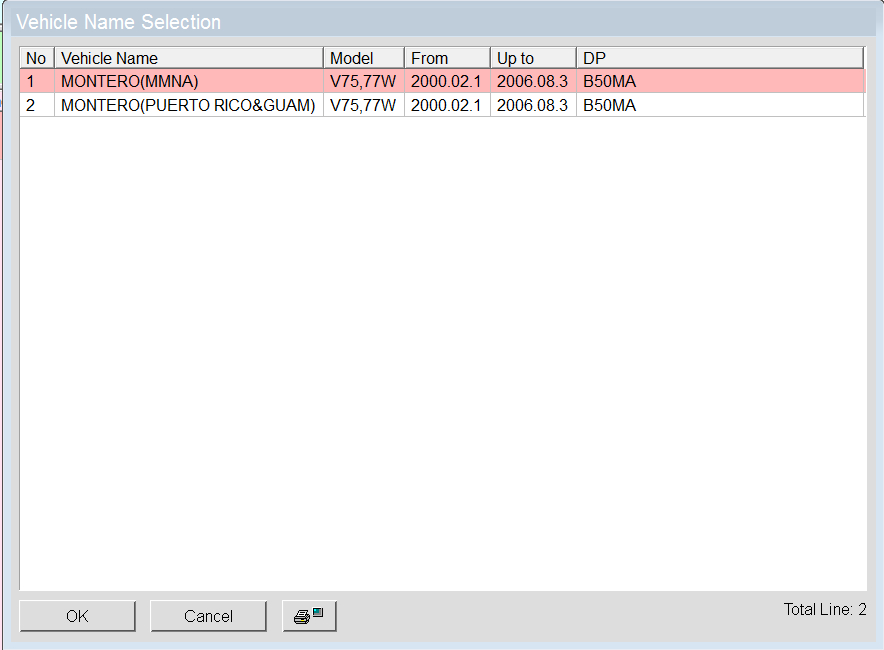

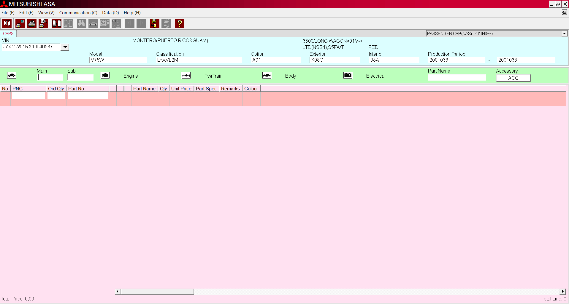

Привет, не трудно мою глянуть, всегда интересно было, она американка что вин расскажет: JA4MW51RX1J040537

TpaBka писал(а):Привет, не трудно мою глянуть, всегда интересно было, она американка что вин расскажет: JA4MW51RX1J040537
Спасибо!!!
Какой твой,выбирай ::-D:

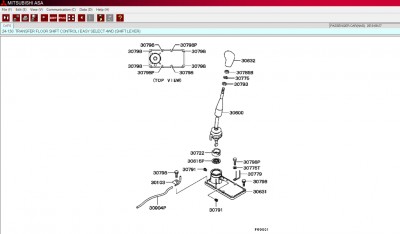

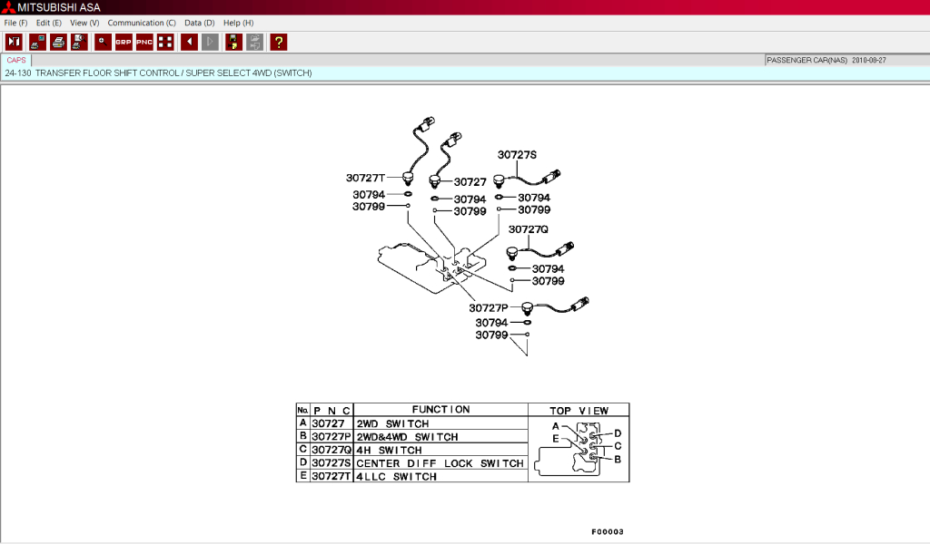

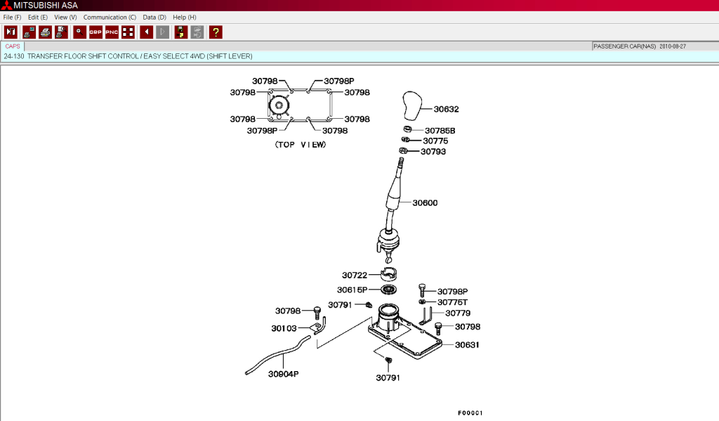

Извините, у знакомого накрылся двигатель, как узнать джедай или нет(его уже разобрали) и для себя какая у него трансмиссия СС или Изи? просто планирую взять машину под себя JA4MW31R11J004322

Фотографии впуска и рычага раздатки все расскажут

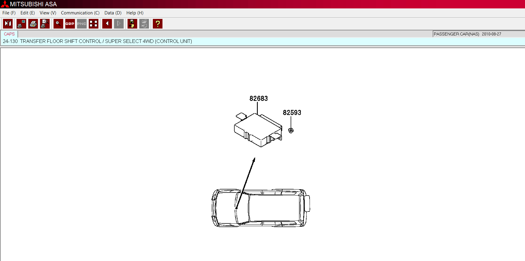

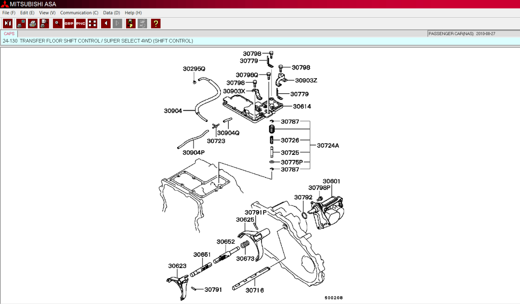

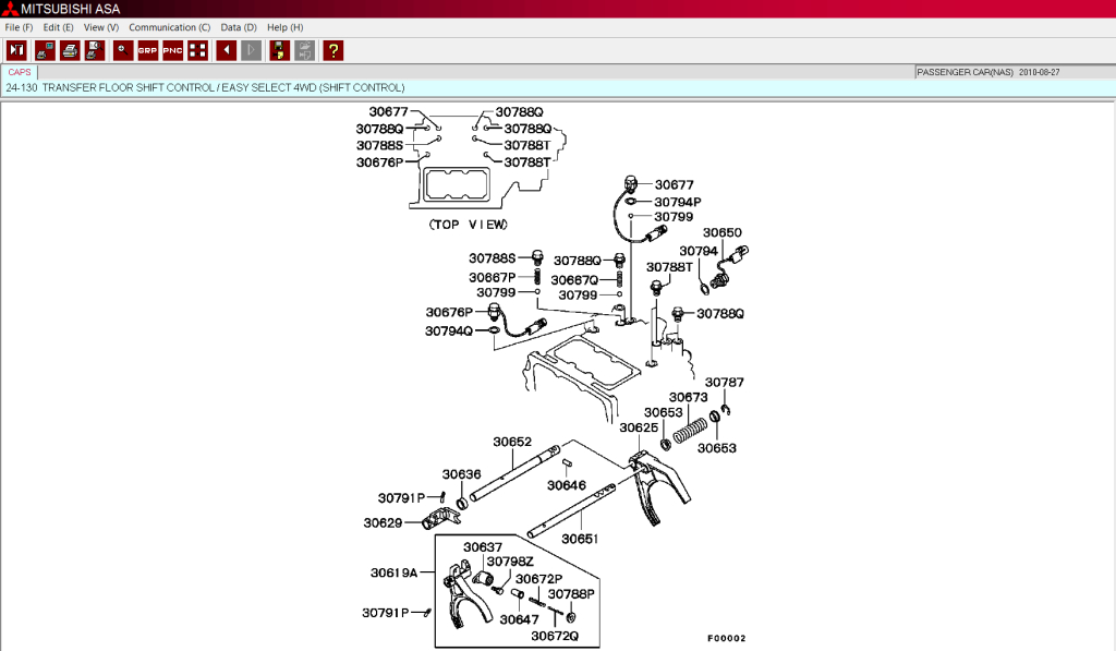

Вячеслав10 писал(а):Извините, у знакомого накрылся двигатель, как узнать джедай или нет(его уже разобрали) и для себя какая у него трансмиссия СС или Изи? просто планирую взять машину под себя JA4MW31R11J004322
По VIN возможны оба варианта.Как вариант глянуть на блок управления,оне у них различные.
спасибо большое, а отличать их по методике крепления или номер каталожный на них прочитать?
Не летайте быстрее своего Ангела-Хранителя
megranny
Сообщения: 6152
Двигатель:: дизель 4M41
Откуда: ЦФО,76
Благодарил (а): 16 раз
Поблагодарили: 79 раз
Re: Ни где не могу пробить мой VIN
Сообщение megranny »
Вячеслав10 писал(а):...а отличать их по методике крепления или номер каталожный на них прочитать?
Хм...,однако,хороший ты вопрос задал :*SCRATCH*: .
Счас глянул рисунок разный,а хрень-то одна-MR477348.Рисунок могет лажей оказаться,или блок уже меняли,хз :*DONT_KNOW*:
Вот еще рисунки с твоего VIN
могет тут чё почерпнешь :*SCRATCH*:
