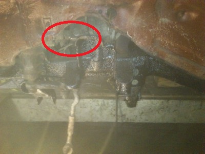

Re: Рычаги и сайлентблоки- замена....
У меня он в отмеченном месте просто не проходит, если прямо поднимать. А если повернуть чтоб "крепежной перемычкой" пройти это место, гайка этой перемычки упирается в кондей и не могу довернут чтоб прошло.
Хотя Вы правы думал уже просто ослабить компрессор, чтоб на трубках висел может хватит места.
Машины нет перед глазами вот и гоняю мысли.

Отмеченное место и есть засада.Если пригледеться то как раз видно рулевой карданчик.s100200 писал(а):У меня он в отмеченном месте просто не проходит, если прямо поднимать. А если повернуть чтоб "крепежной перемычкой" пройти это место, гайка этой перемычки упирается в кондей и не могу довернут чтоб прошло.
Паджеро 2 бензин 3,0 6G72 супер-селект. Подвеска Айромен + 2.5 дюйма. Рулевой демфер "Ранчо". Гудрич КМ 2. Лебедка Винч 12000. Шнорк. Экспедиционик. Хай-джек лопата. Рация LPD. И всякий разный полезный шмурдяк.

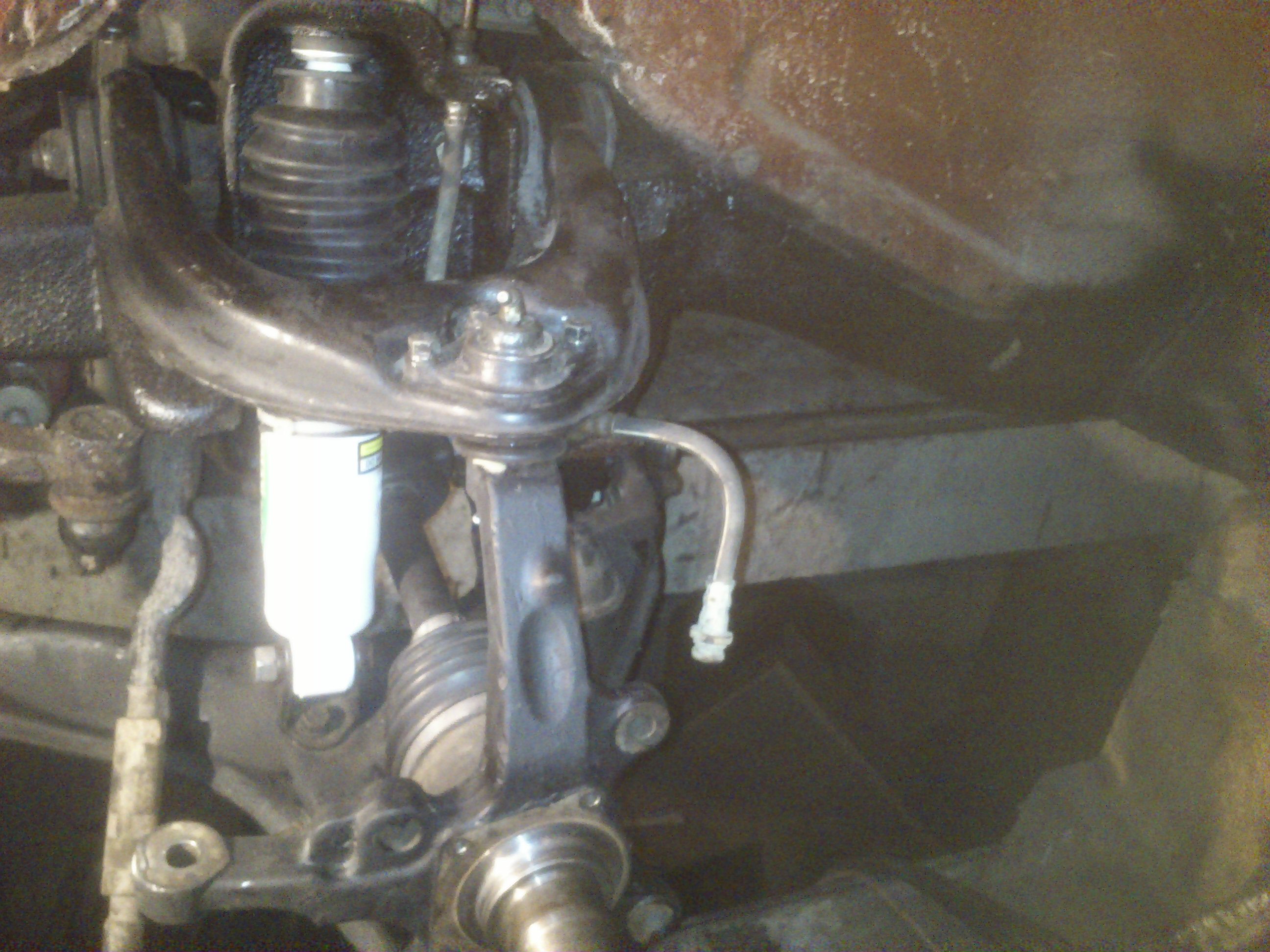

У меня тоже левый руль и таже история,но как-то получилось выдернуть рычаг,незнаю как обратно сейчас буду запихивать наверное тоже ослабить рулевую колонку придеться.
Сегодня забрал ранее заказаные верхние рычаги в сборе-акитака.оказалось китай-тайвань,хотя и говорили корея.
В итоге выяснилось что у рычагов отверстия крепежные шире родных - 14мм,а родные на 12,и отверстия в лонжероне рамы тоже на 12.
Кто нибудь сталкивался с подобными вариантами?
Вижу такой выход из ситуации-купить болты на 14,и рассверлить отверстия лонжерона на 14.
немного подогнул в двух местах подкрылок..пассатижами..С проворотом, как головоломка 3д, рычаг входит-выходит.
как то так
как то так
