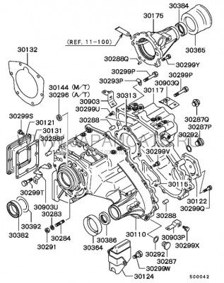

Всемдоброго времени суток...подскажите возможно ли поменять сальник №30386 просто сняв передний кардан....И если кто менял то дайте пожалуйста процедуру с рекомендацией..
Заранее благодарен за ответы

Меняется без проблем. Снимается отверткой с не очень большим усилием.Delika379 писал(а):Всемдоброго времени суток...подскажите возможно ли поменять сальник №30386 просто сняв передний кардан.
