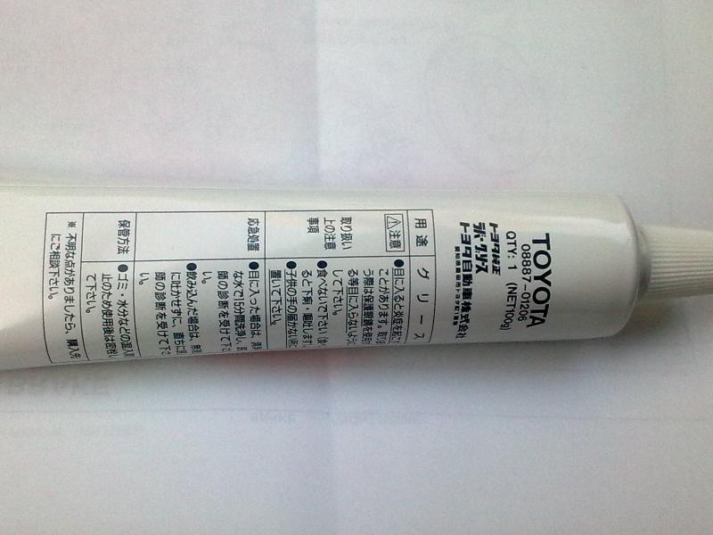

Направляющие пальцы и поршень смазываю TOYOTовской смазкой на гликолевой основе 08887-01206, специально для этого предназначенной. Тюбик 100г.

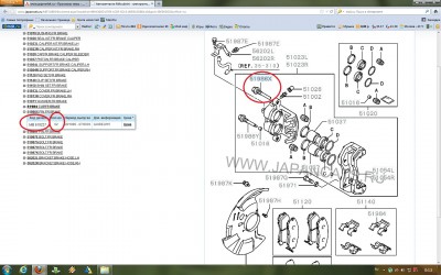

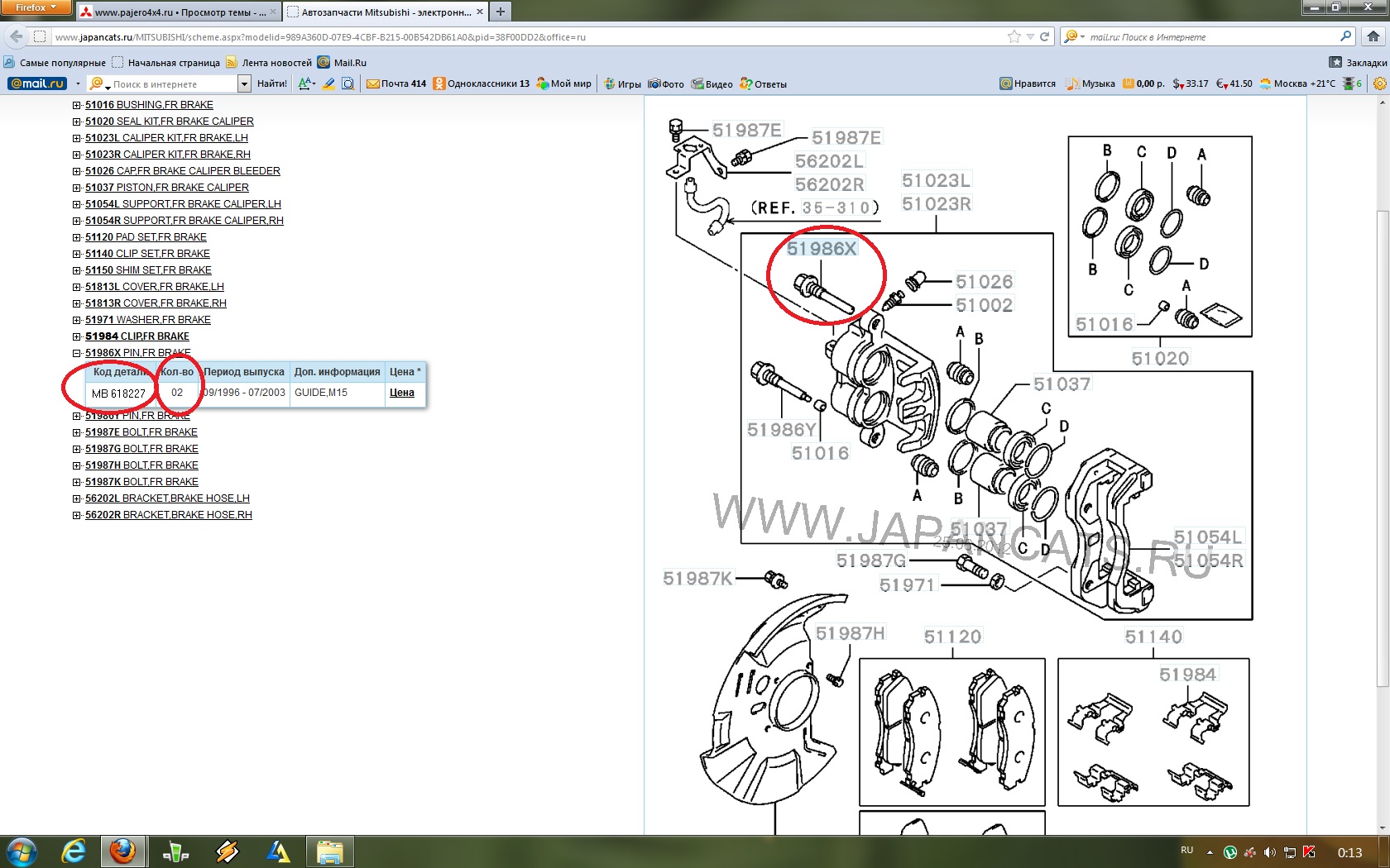

Всем здрасьте, хочу поменять направляшки, скобы, которые держат колодки, и поставить накладки на колодки которых у меня небыло, а то браканье достало на гравийке, подскажите правильно я номера запчестей подобрал или нет, а то в другой теме спрашивал ни кто не ответил, vin не пробивается мой, пришлось искать по другому.
MB 858398 (скобы) в комплекте вроде как 4 штуки.
MB 618227 направляшка верхняя в комплекте 2 штуки.
MB 618228 направляшка нижняя в комплекте 2 штуки.
MB 618215 резиночка для MB 618228 в комплекте 2 штуки, кстате если заказывать направляшку нижнюю MB 618228 там есть она?
и MR 389651 противоскрипные пластины в комплекте 1 штука.
Вроде как все.

MB 858398 - да.Serega709 писал(а):Всем здрасьте, хочу поменять направляшки, скобы, которые держат колодки, и поставить накладки на колодки которых у меня небыло, а то браканье достало на гравийке, подскажите правильно я номера запчестей подобрал или нет, а то в другой теме спрашивал ни кто не ответил, vin не пробивается мой, пришлось искать по другому.
Вроде как все.
MB 618227 - да, но в комплекте одна.
MB 618228 - да, но в комплекте одна.
MB 618215 резиночка для MB 618228 - да, но в комплекте одна
если заказывать направляшку нижнюю MB 618228 там есть она? 100% нет, раз идет отдельной позицией.
MR 389651 - да, но вот тут как раз комплект и в нем две пластины. Тебе нужно два комплекта.
Брал отсюда. http://www.japancats.ru/MITSUBISHI/sche ... &office=ru Лучше перепроверь.

Re: Ремонт суппорта
почему два? вроде же на одну сторону ставятся противоскрипные пластины, я пока тока передние суппорта перебираюCaptain Sergio писал(а): MR 389651 - да, но вот тут как раз комплект и в нем две пластины. Тебе нужно два комплекта.

Re: Ремонт суппорта
а почему они пишет две штуки тадыCaptain Sergio писал(а): MB 618227 - да, но в комплекте одна.

Re: Ремонт суппорта
На передние тормоза ставиться только одна пластина на внешнюю колодку.Captain Sergio писал(а):MB 858398 - да.Serega709 писал(а):Всем здрасьте, хочу поменять направляшки, скобы, которые держат колодки, и поставить накладки на колодки которых у меня небыло, а то браканье достало на гравийке, подскажите правильно я номера запчестей подобрал или нет, а то в другой теме спрашивал ни кто не ответил, vin не пробивается мой, пришлось искать по другому.
Вроде как все.
потому их 2 шт в каталоге
сам на это нарвался теперь дома один комплект лишний лежит.
и в пакете под номером MR 389651 придет две пластины на левую и правую сторону.

А я забил на эти пластины, с внутренней стороны суппорта нанес смазку и ничего не скрипит. Так мне кажется даже надежней.

Она пишет сколько таких деталей в твоей машине. А если нарисовано под одним номером несколько деталей, тогда комплект.Serega709 писал(а):а почему они пишет две штуки тадыCaptain Sergio писал(а): MB 618227 - да, но в комплекте одна.
Брал отсюда. http://www.japancats.ru/MITSUBISHI/sche ... &office=ru Лучше перепроверь.![]()
я просто еще ни разу не заказывал..
