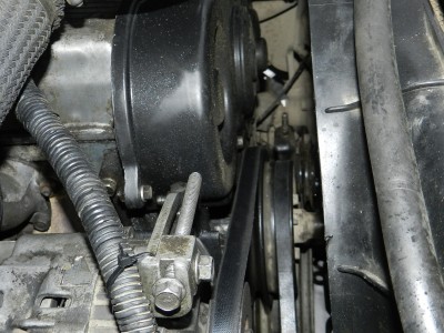

вот моя конструкция, генератор от таз 2110 на 125 А
На последней фотке насос усилителя тормозов

от чего такой усилитель

Садко Газ 3308

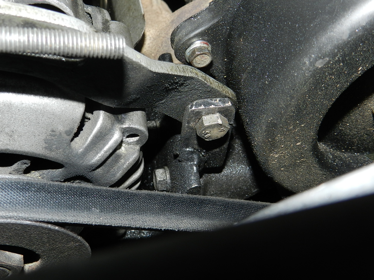

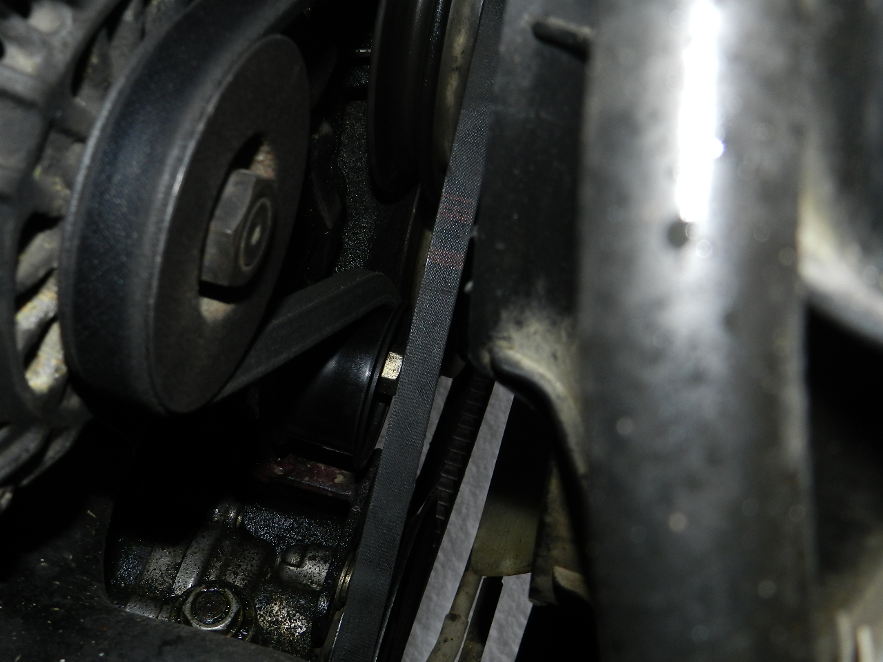

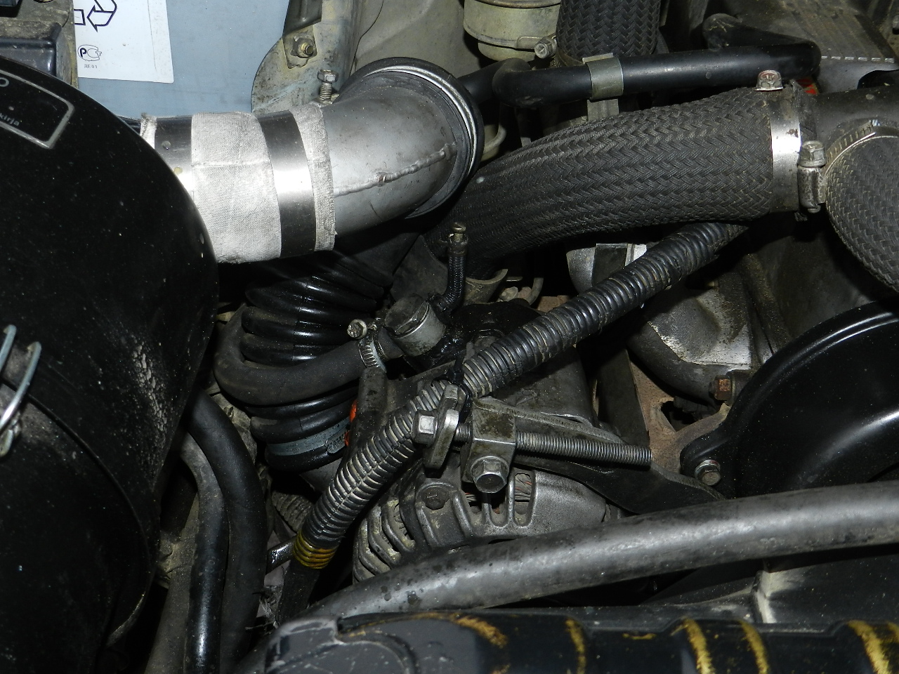

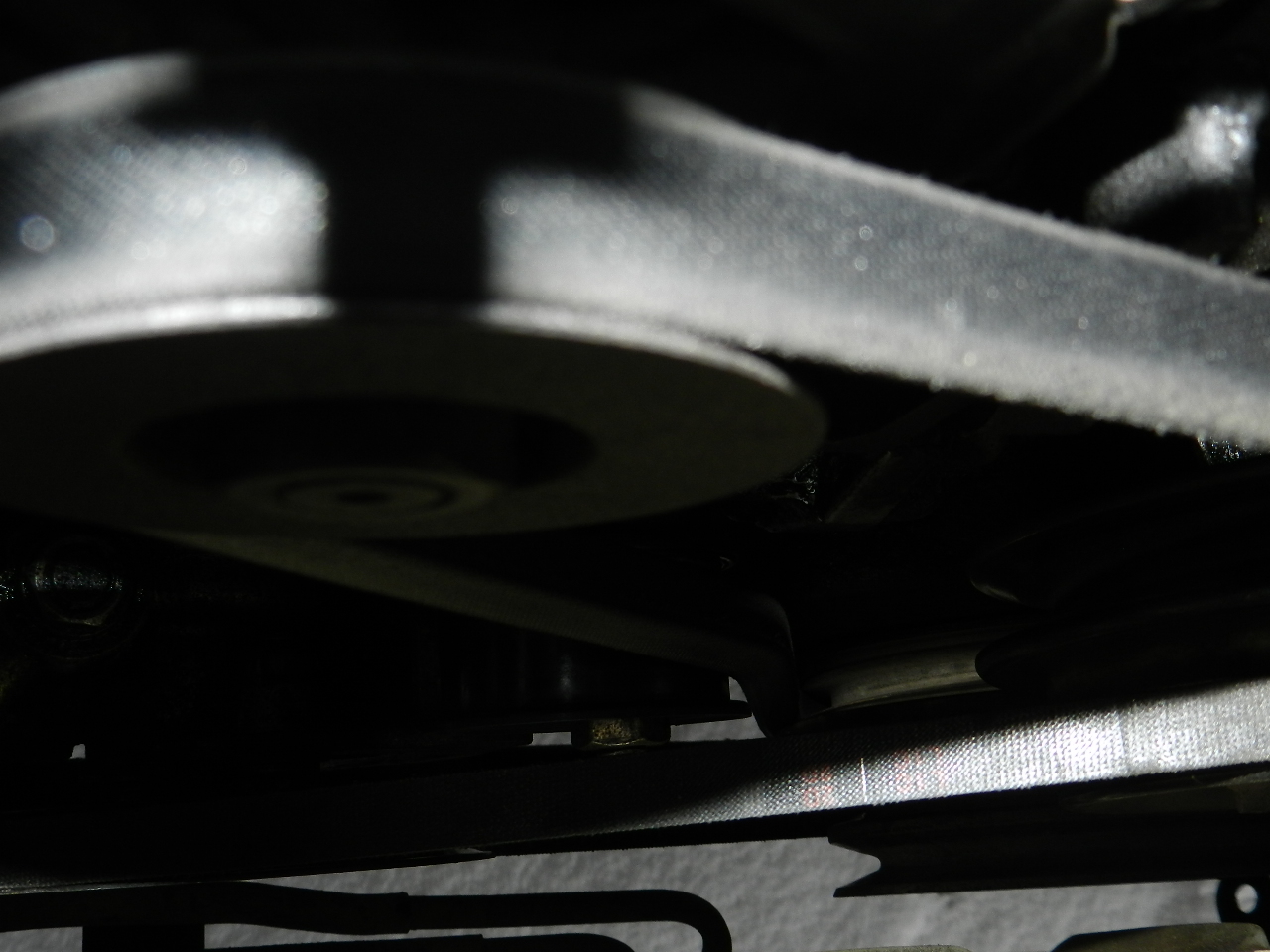

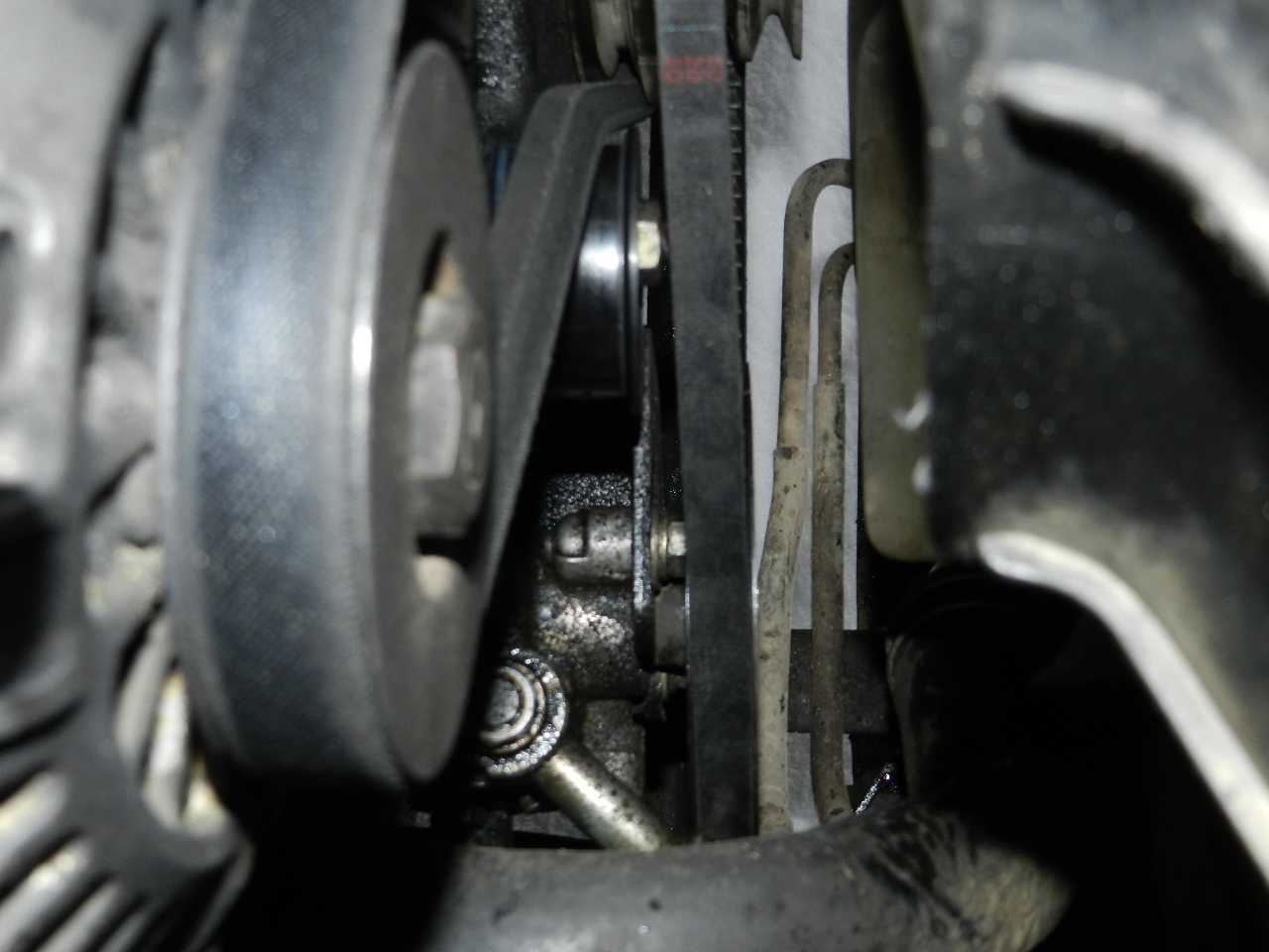

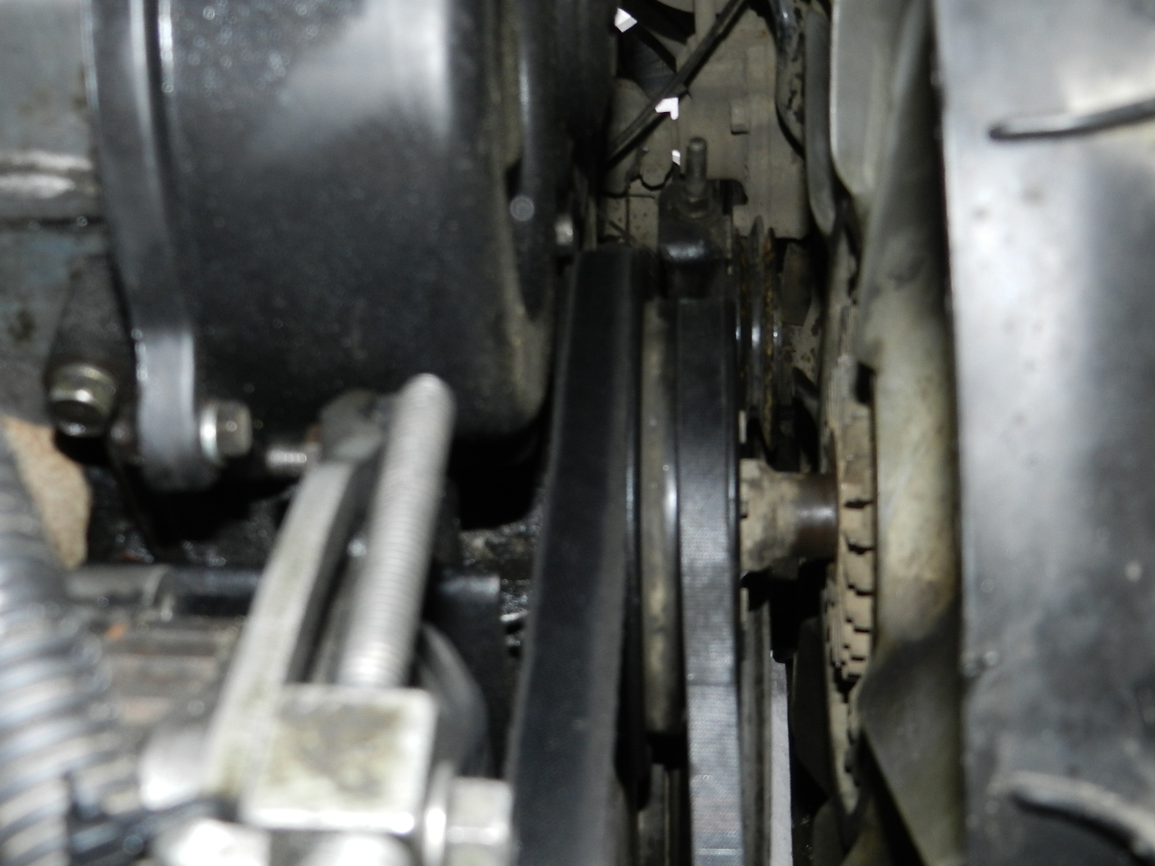

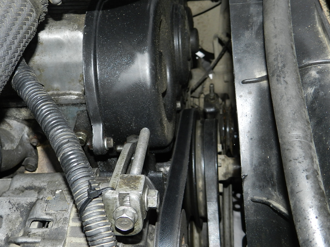

Кратенько опишусь о проделанной работе мной ::-X: Шланг РВД L=450 мм(остальные не мерил).Ремни получились:генератора 17*1225, ГУРа 13*109.Крышка верхняя ГРМ от Галопера (просто идеальна). Крепление генератора:уголок 80ка,втулка D=30 мм L= 52мм.Крепление ГУРа из штатного,приварены уши под крепление генератора,Ролик натяжителя (он же успокоитель ремня) ролик ГРМ ВАЗ 2112, как вариант по уже ВАЗ 2109. Мозг вынес конечно патрубок турбины.Там от ИЛ-76 патрубки системы кондиционирования воздуха D=60мм с углом 90 град и второй D =50 мм 90 град.Остальное видно по фоткам.Гур в масле т.к. слетел патрубок обратки генератора.

супер!!! Беру на вооружение! А успокоитель от 10-ки как крепится?

вертикально приварена пластина толщиной 8 мм к кронштейну ГУРа.В ней отверстие 10 и в нем болт 10 шляпка обварена.

Натяжитель генератора через кронштейн крепится на блок там, где штатно крепится кронштейн насоса гура?

точно так

А сам генератор штатным ухом крептся к кронштейну гура? Просто на фотках не оч видать, а генератор перенести надо, пока 14,7В. :O:-):

уголок 80ка прикручен к блоку целиндров на место ГУРа.приварена к уголку втулка(см выше какая).На уголок приварено ухо натяжителя(фотке видно)
