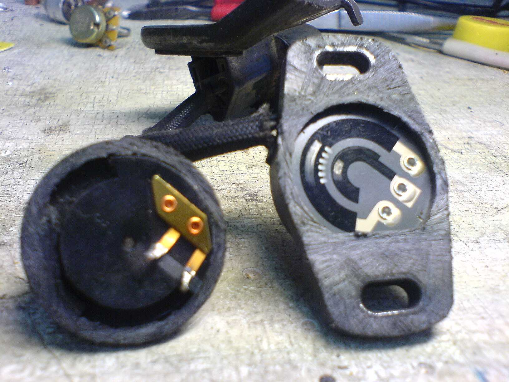

Вот так выглядит ТПСка внутри. Дорожки резисторные потёрты, поэтому она в некоторых положениях не работает, а от этого "мозг" у компа вывихивается! :%): ::-D: Такую ТПСку только менять, хотя я пробовал реанимировать (ножки чуть ей раздвигал). Хватило на 3-4 месяца. В итоге заменил.

У меня такая же картина была износ в центральном секторе.

Это у них стандартно. Кстати я себе ТПСку поставил от дизельной Мазды Бонго. Она дешевле мицубисевой раза в два- три.
