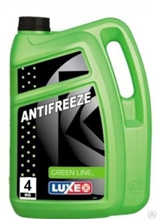

Сообщение aristo »
А что скажете о таком антифризе. До этого лил, вроде все номрально, уже 100к прошел.
MMC Pajero III, 2002 год, V3.0, 5 door, Arab, бензин, VIN JMYLRV73W2J707831.

Сообщение VAZ »
Этот бренд принадлежит Конторе под названием Дельфин Групп, занимается тем что раскручивает различные бренды. Особенно сильно приуспела в производстве пластиковой тары, различных наклеек и маркетинге. С разработкой качественных индустриальных жидкостей думаю дело у них несколько похуже обстоит. Однако всё это не помешало им разливать этих антифризов штук 15 под различными брендами, цвета всякие разные и стихи тоже разные на наклейках написаны, но состав толком ни у одного не написан и наливают повидимому все из одной бочки. По всей видимости заурядный минеральный антифриз http://www.delfin-group.com/brands/. В принципе, если раз в 2 года менять, то проблем быть не должно.

Сообщение aristo »
VAZ писал(а):Этот бренд принадлежит Конторе под названием Дельфин Групп, занимается тем что раскручивает различные бренды. Особенно сильно приуспела в производстве пластиковой тары, различных наклеек и маркетинге. С разработкой качественных индустриальных жидкостей думаю дело у них несколько похуже обстоит. Однако всё это не помешало им разливать этих антифризов штук 15 под различными брендами, цвета всякие разные и стихи тоже разные на наклейках написаны, но состав толком ни у одного не написан и наливают повидимому все из одной бочки. По всей видимости заурядный минеральный антифриз http://www.delfin-group.com/brands/. В принципе, если раз в 2 года менять, то проблем быть не должно.
Так меняю раз в год даже)

Сообщение VAZ »
Отправлено с моего ONE A2003 через Tapatalk
Лучше лить что нибудь из концентрата Glysantin G48. Например Мобиловский или Комма и менять можно раз в 3 года.

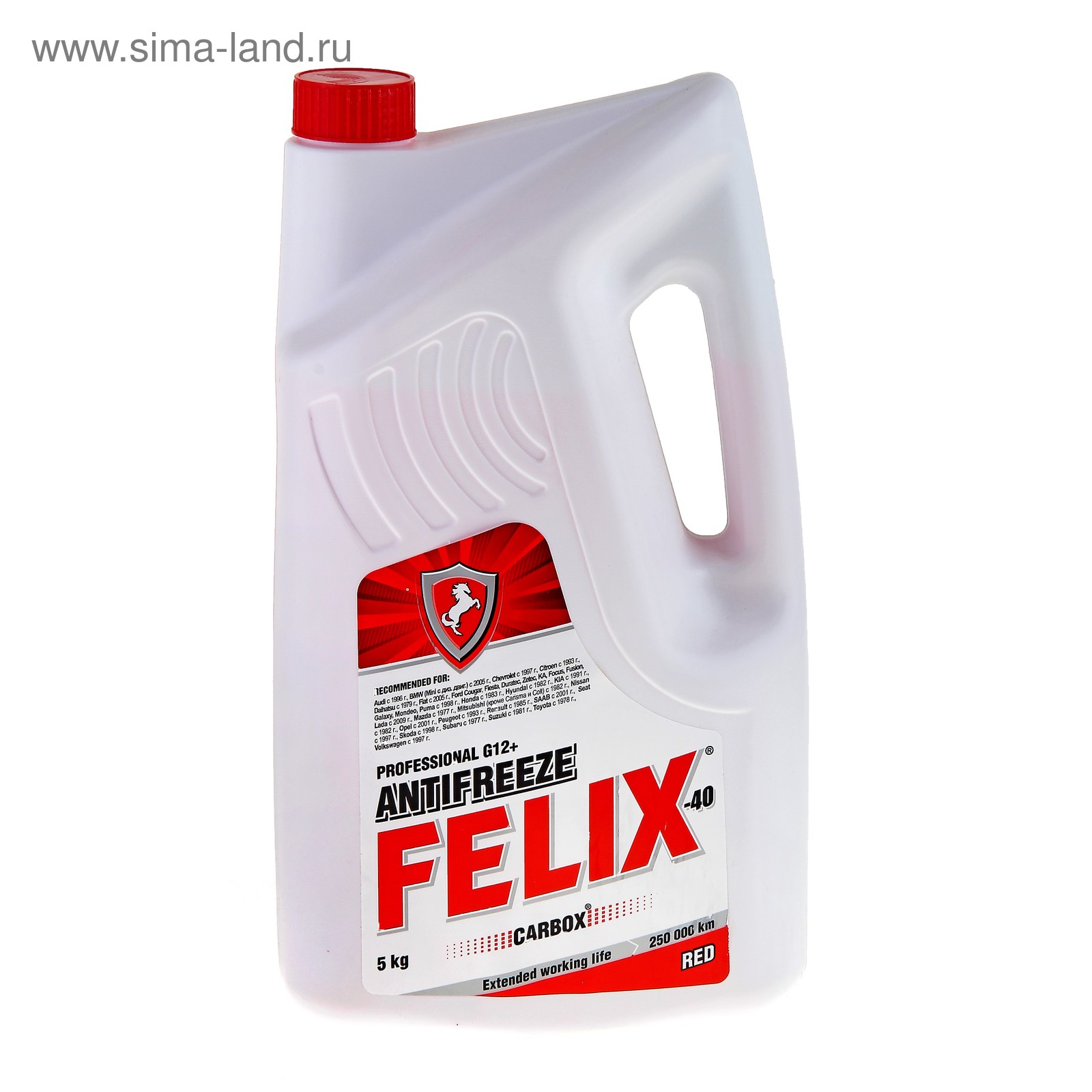

Лью Феликс G12+ много лет. Могу фото голов скинуть, недавно менял, старые лежат. Все там отлично. Никакой агрессии.

Сообщение fima_ig »
Captain Sergio писал(а):Лью Феликс G12+ много лет. Могу фото голов скинуть, недавно менял, старые лежат. Все там отлично. Никакой агрессии.
Это такой
Тоже склоняюсь к Felix. Производитель пишет состав, маркировку. Магазин в соседнем доме с таким антифризом. Спасибо, что откликнулись.

Сообщение VAZ »
fima_ig писал(а):В машине залит антифриз мобил экстра. На днях менял ГРМ и помпу. При снятии помпы, что то сильно много вылелось. В запасе было литра 2 антифриза. Долил, но не хватило. Поехал по магазинам купить и долить, а нигде и нет его мобила. Мешать с другим антифризом не стал. Долил 2 литра воды. Задумался может вобще поменять на отечественный. Цена заманивает, Стал присматривается к таким как Felix, AGA, Sintek. Почитал отзывы. Пишут, что эти антифризы сильно агрессивны. Сперва отмоют всю каку, а потом примутся за железо. Типо они разработаны для современных алюминиевых двигателей. У кого есть опыт использования антифризов этих производителей. Может не взрывать мозги себе и другим. Заказать в Автодоке мобил экстра. Подождать около недели. Слить с системы литра полтора и долить туда чистого концентрата. Зима приближается.
A
Это такой
С AGA я бы не связывался, состав и производитель практически неизвестны и ведётся агрессивная маркетинговая раскрутка. Встречаются даже ихние антифризы на глицериново-метанольной основе (аля технологии 20-х годов прошлого века)
Феликс это продукция нашего самого старого и самого крупного Российского производителя технических жидкостей для авто Дзержинск Тосол-синтез. Но если брать его продукцию, то я бы лучше обратил внимание на их линейку AWM, скорее всего она подороже Феликса будет, но зато делается из Глисантиновского концентрата. Кстати та что имеет обозначение Глисантин G48, это плный аналог Мобил Экстра, можно спокойно доливать в Мобил. Но если хочется побюджетнее и из наличия что есть в местных магазинах, то Феликс это тоже весьма преемлемый вариант. Вот только переводить на G12 машину, которая длительное время уже эксплуатировалась на антифризе типа G11 нет ни какого физического смысла. Так что в твоём случае, если брать Феликс, то я бы взял не красный G12, с доуском TL 774-D/F, а зелёный G11 с допуском TL 774-C.
Синтек это продукция тоже крупного достойного предприятия Обнинскоргсинтез. Там у него тоже немного разной ценовой категории продукция есть, помоему тоже есть линейка которую они мешают из Глисантиновских компонентов.
