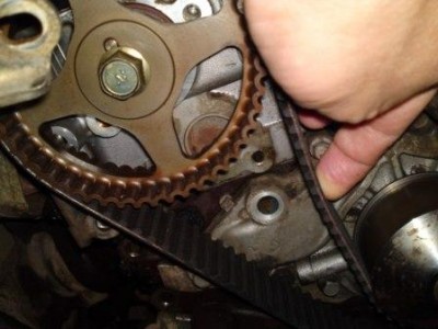

в руководстве написано что когда снимаешь ставишь старый ремень надо помечать направление вращения. а если направление вращения у нового ремня

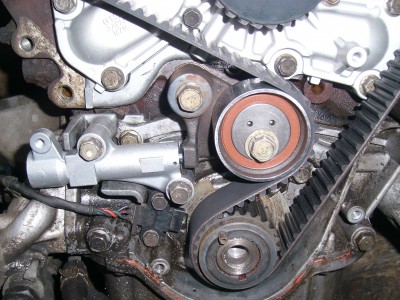

я себе ставил такой, как на фото слева. покупал в Авторифе. после вынимания чеки ремень натянул как струну. наверное оригинал ::-D: .

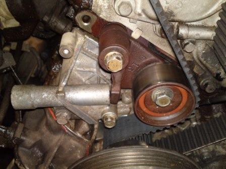

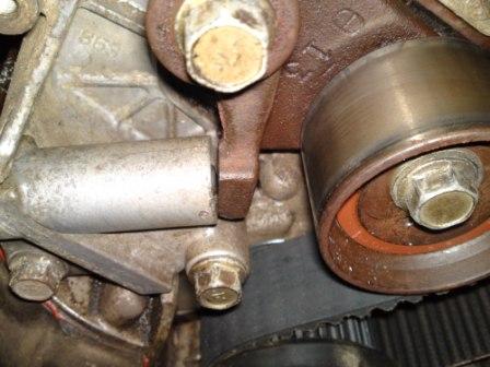

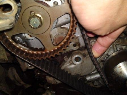

Добрый день. Меняю ремень ГРМ, натяжитель оставил старый, оч медленно сжал его в тисках и вставил тонкий гвоздик вместо чеки. Когда натягивал ремень, долго не мог затянуть натяжной ролик. Круглогубцами его прокручиваю, ремень натягивается. Затягиваю болт ролика, ролик проворачивается, ремень ослабляется. изловчился держать ролик и затянуть болт. Но похоже перетянул ремень. Когда выдернул гвоздь из натяжителя, его(натяжитель) задавило внутрь. В тиска натяжитель взводился туго, вручную совсем не шёл. Вопрос: если оставить так, то ремень чуть подрастянется и натяжитель встанет на место и будет выполнять свою функцию? Или возможен обрыв ремня из-за перетяга? Ремень прогибается на 5 - 10мм.

andyg2008 писал(а):в руководстве написано что когда снимаешь ставишь старый ремень надо помечать направление вращения. а если направление вращения у нового ремня
Нет у нового ремня направления нет, ставь как хочешь. А для старых это очень желательное правило, т.к. ремень притирается в одном направлении, зубцы прилегают в одну сторону. А когда ставишь его наоборот, то все начинается сначала, что сказывается на ресурсе ремня.

vla2620 писал(а):Добрый день. Меняю ремень ГРМ, натяжитель оставил старый, оч медленно сжал его в тисках и вставил тонкий гвоздик вместо чеки. Когда натягивал ремень, долго не мог затянуть натяжной ролик. Круглогубцами его прокручиваю, ремень натягивается. Затягиваю болт ролика, ролик проворачивается, ремень ослабляется. изловчился держать ролик и затянуть болт. Но похоже перетянул ремень. Когда выдернул гвоздь из натяжителя, его(натяжитель) задавило внутрь. В тиска натяжитель взводился туго, вручную совсем не шёл. Вопрос: если оставить так, то ремень чуть подрастянется и натяжитель встанет на место и будет выполнять свою функцию? Или возможен обрыв ремня из-за перетяга? Ремень прогибается на 5 - 10мм.
Ослабляй

Хорошо, натяну заново. Не хотелось просто ещё раз взводить натяжитель. А кроме как по состоянию натяжителя чем ещё определить натяг ремня, должен ли он прогибаться при надавливании и насколько?

vla2620 писал(а):Хорошо, натяну заново. Не хотелось просто ещё раз взводить натяжитель. А кроме как по состоянию натяжителя чем ещё определить натяг ремня, должен ли он прогибаться при надавливании и насколько?
Зачем что то изобретать?
С мануале есть значение зазора между корпусом и коромыслом 3.8-5.0мм, вот его и выполните.

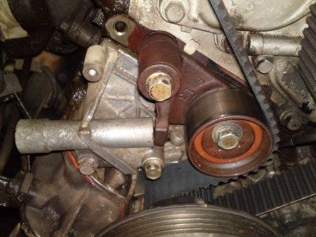

А вот моя эпопея с натяжителем........ :*SCRATCH*: разобрал движок, чтобы посмотреть причину треска. Ремень показался ослабленным, посмотрел шток, отверстия под фиксатор сместились на 5 мм в сторону кронштейна ролика. Попробовал отверткой надавить на кронштейн по ходу движения штока натяжителя, кронштейн ролика сместился, ремень натянулся, шток вылез еще немного. Попробовал завести без навесного, чтобы посмотреть "как себя ведет" натяжитель, вроде все нормально, заглушил. Проверяю ремнь, он опять ослаб. Повторил описанные выше действия, ремень натянулся.
В итоге решил заново нятянуть, снял натяжитель, поставил фиксатор, натянул, отпустил фиксатор. Завел, метки натяжителя остались на месте, заглушил. НО спустя 20 мин, смотрю, шток натяжителя ушел на 3мм внутрь, кронштейн почти лег на сам натяжитель. Попробовал завести, треска нет, натяжитель вернулся в исходное положение (фиксирующие метки на одном уровне)
Натяжитель ставил новый при замене ГРМ, проехал на нем 14000. Визуально и на ощупь натяжитель в норме, шток вроде не утапливается от руки.
Как в норме должен работать натяжитель? Может у меня дефектный натяжитель (как писали где-то тут на форуме)
Завтра утром заведу, посмотрю будет треск или нет...

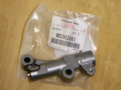

Посмотрел на форуме...полазил на EXISTe...
нашел несколько видов натяжителей
md362861
1145A070 (3500 руб......брал такой, проходил два месяца)
MD 197622
MD 341830
J1145051 - аналог заменитель, (2400 руб.)
24410-39001 - натяжитель на Hyundai/Kia (1300 руб.)
Так что же брать? Посоветуйте пож-та кто знает.... :*HELP*: :*HELP*: :*HELP*:
Mitsubisi Pajero Sport new 2009г.в., 3,2л, 4M41 , 4WD, АКПП
Сообщения: 57463
Благодарил (а): 1023 раза
Поблагодарили: 4794 раза
Re: Для планирующих менять ремень ГРМ
YAKOVYAAV писал(а):Посмотрел на форуме...полазил на EXISTe...
md362861
MD 197622
MD 341830
Может быть всё проще.
Если у Вас установлен натяжитель старого образца MD341830, то ролик надо натягивать так
Если нового образца 1145A070 то так

У меня стоит вот так.... и натянуто против часовой...

YAKOVYAAV писал(а):SNOOPER спасибо. что откликнулся.. :*THANK*:
Если я правильно понял...Натяжители отличаются креплениями и соответственно натягиваются по-разному...
Визуально натяжители md362861 имеют одно крепление сверху и другое снизу и относительно движка стоит примерно на 45 градусов...а 1145A070 и MD 341830 оба крепления снизу..более горизонтально относительно движка...
Отредактировал своё сообщение, так как ночью не проверил номера.
Тот что с креплением по диагонали это от Монтеры 3.5, к Спорту не относится.
Нового образца 1145A070 тянуть по часовой стрелке

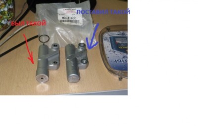

SNOOPER, я тебя замучил вопросами.. :oops:
на фото два натяжителя, вроде все одно и тоже...почему их надо натягивать в разные стороны...
слева MD 341830 и справа 1145A070...держал оба в руках, одинаковые... :*SCRATCH*:
