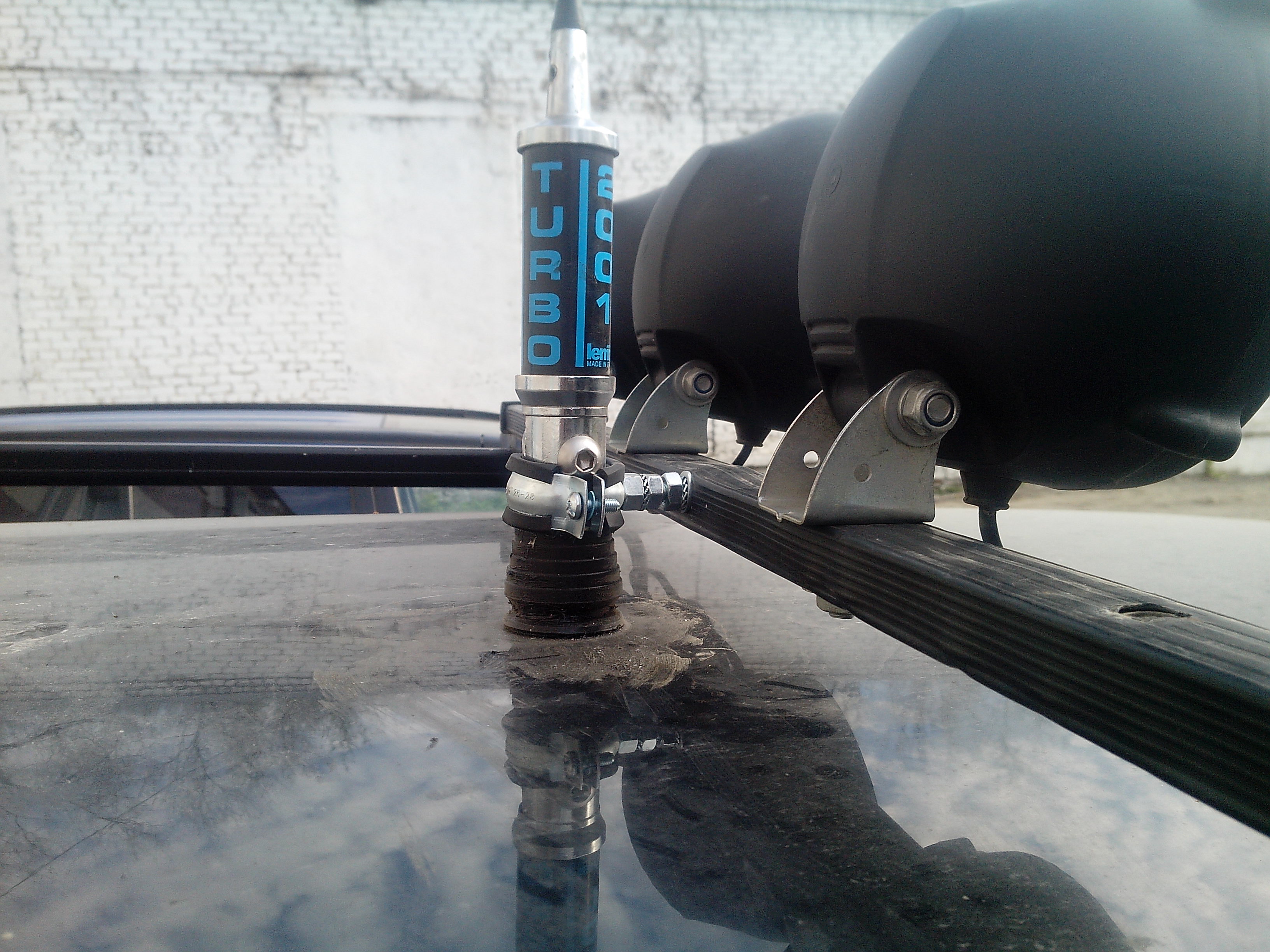

Короче шатал я шатал антену в разных вариантах - и сдлал намертво! Можно вешать флаг, а в случае чего цеплять трос
Что характерно - что со стороны конструкцию вообще не видно за релингами.

А что с настройкой?

Ничего не изменилось. Проверил ещё раз. Да и касается кронштейн через резинки. И земли у меня на этой конструкции нет

Вот это скорей всего и спасло от ухода настройки.<Вавил> писал(а): Да и касается кронштейн через резинки.

Не думаю... я ж за кронштейн зацепил. а там все равно ещё земля. Ну да если что, в SG 200 есть защита от хренового КСВ!

Колхоз, прости Господи!
Вам же уже сказали, что усилительную пластину необходимо приклёпывать к ребрам жесткости крыши, причём с обоих сторон. Только в таком случае в точке крепления антенны присутствуют два треугольника, то бишь самых жестких фигур (сопромат, первый курс любого технического вуза). В случае встречи с низколетящим бревном такая конструкция даст сломаться в первую очередь верхней части антенны, во вторую очередь - нижней, её просто вырвет с резьбы болтика, крыша при этом остаётся целой.
В Вашем случае - ПОРВЕТ К ХРЕНАМ И КРЫШУ И КРЕПЛЕНИЯ ПОПЕРЕЧИНЫ вместе со всеми вытекающими по электрике допсвета.

Не - пластину я проложил. А фарами я тАААкие ветки сносил уже - что проверено не раз!

Какую, 8х20 см? Ну смешно же, у меня на пузотерке 25х35 фигурно откованный лист трехмиллимитровой нержавейки работает усилительной пластиной, так я застряну еще на подъездах к тем буреломам, где Ваш жып лазит как делать нефиг. Угадайте, у кого антенна целей останется?

Ну... спорить не буду! При случае обязательно приклепаю! Но и доп. Крепление оставлю - только доработаю чуть чтоб случайно массу не касалась.
