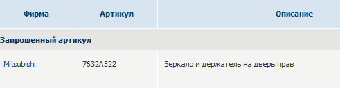

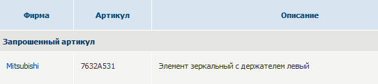

Re: Есть ли у нас подогрев зеркал или что?
Левое с полусферой, оба с подогревом.
- Вложения
- правое.png (4.43 КБ) 1593 просмотра
- левое.png (4.54 КБ) 1593 просмотра
Спасибо огромное!Lebed писал(а):Левое с полусферой, оба с подогревом.
Может бывают "такие же, но с перламутровыми пуговицами" то бишь ещё и с покрытием анти-дождь?
