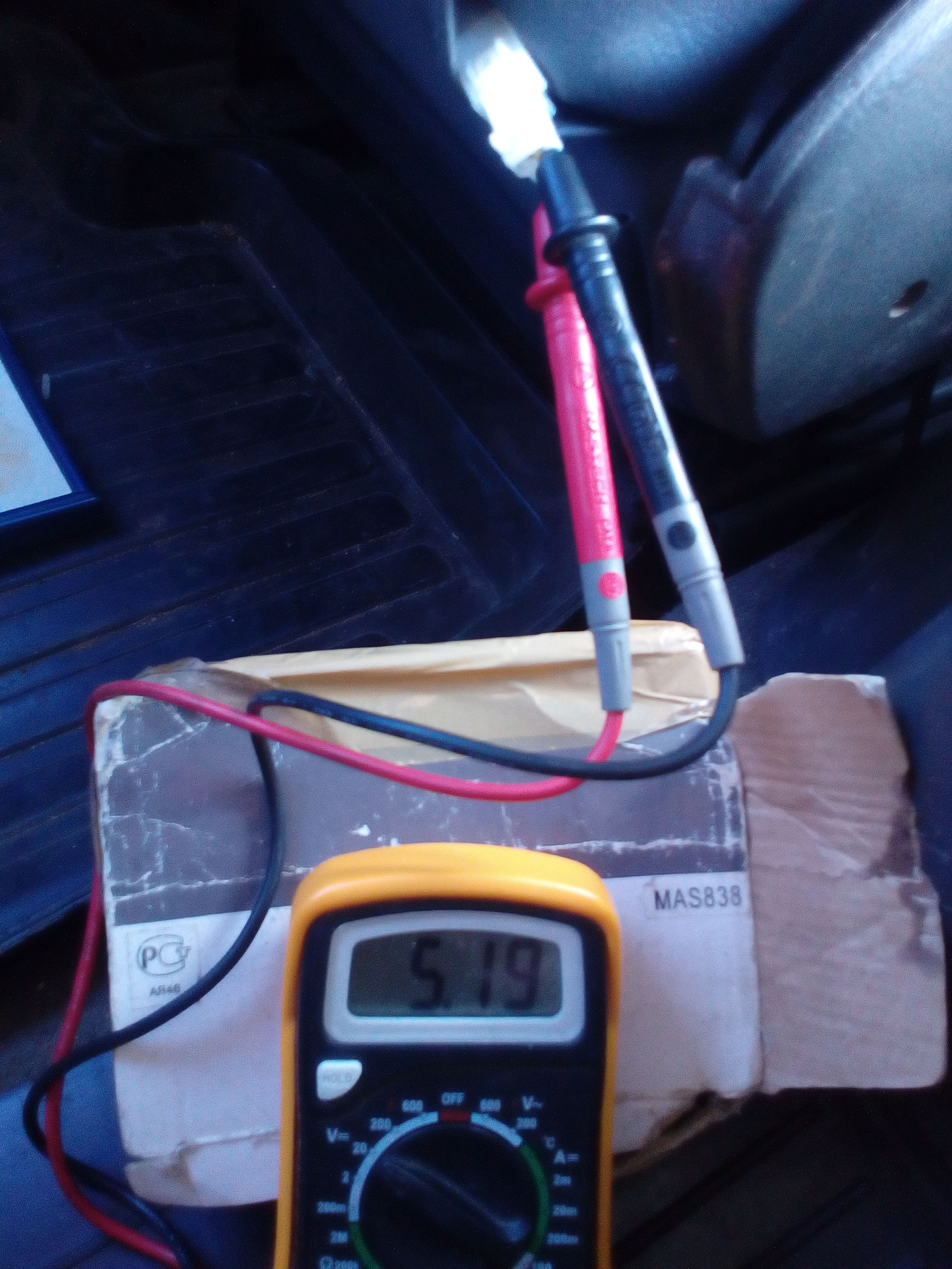

Вот и я установил себе подогрев родной на п2 . Но где то засада. С кнопок на сидушки в обоих положениях уходит 12В, а вот когда включаю в положение ЛО греет немного замеряю со стороны разъёма через который идёт соединение со спинкой там 5,20в см.фото так должно быть? Или должно быть 12В. а в положении HI на разъёме ничего. Как правильно прозвонить через разъёмы ну типа на 2-ух контакт. Разьеме жопы столько то ОМ на спинке столькото нагревательные элементы хотя на обоих сидухах все одинаково. Проще говоря не работает режим HI

В сидушке два нагревателя. Спина и опа. Режим Lo это последовательное включение этих нагревателей, а режим Hi это параллельное. Все просто.

Captain Sergio писал(а):В сидушке два нагревателя. Спина и опа. Режим Lo это последовательное включение этих нагревателей, а режим Hi это параллельное. Все просто.
Я уже понял что для вас это ерунда, а мне честно говоря это ничего не говорит:) если вы мне пошагово объясните где замерить чтобы вычислить причину буду признателен.
На второй странице вроде все разжевал. Посмотри внимательно.

Да, спасибо, вроде все разжевано. Из всего этого можно сделать вывод что у меня не работают термовыключатели. Какая маркировка у них? Может кто знает?
