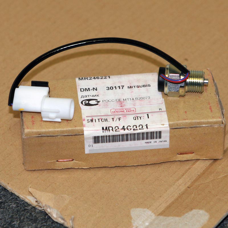

sokol писал(а):
Project311 писал(а): Лампочка должна гореть, НО!:
Если мигает, то не работает один из датчиков подключения полного привода.
+1.
Датчик включения переднего моста - к гадалке не ходи.
Вот если б не включался мост - то датчик в коробке.
Project311 писал(а): Если Технически всё работает, включается/выключается, благо има проверить проще простого, рекомендую ЗАБИТЬ. Эта болезнь не лечится, новых датчиков хватает на пол года (у меня по крайней мере так было).
Ну не знай не знай. Я поменял и уже 2 года катаюсь без проблем. Кстати номер датчика изменился. Возможно что то япоцы изменили. Но я для верности промазал места входа проводов в датчик герметиком и заомотал изолентой.
если на фото(прилагается) тот самый датчик о котором говориься здесь ,то его партнамбер: MR 246221
