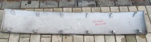

black scorpion писал(а):Подскажите пожалуйста как снять внешнюю пластиковую накладку на двери? Нет ли там болтов-сюрпризов?
Вы о какой накладке спросили? На задней двери 2 накладки. Обе были на винтах и пистонах.
black scorpion
Сообщения: 204
Зарегистрирован: 27 ноя 2011, 19:56
Откуда: Ставрополь
Благодарил (а): 14 раз
Re: Дверь багажника
Сообщение black scorpion »
Большая пластиковая в цвет кузова по низу двери.
PERESVET
Сообщения: 508
Зарегистрирован: 26 авг 2012, 00:27
Мой автомобиль(и):: Дизельный Паджерище Спорт с механической КПП
Откуда: Киев
Откуда: Киев
Благодарил (а): 153 раза
Поблагодарили: 65 раз
Re: Дверь багажника
Сообщение PERESVET »
black scorpion писал(а):Большая пластиковая в цвет кузова по низу двери.
Пистоны...Много нежных одноразовых (почти) пистонов.
black scorpion
Сообщения: 204
Откуда: Ставрополь
Re: Дверь багажника
О-о. Спасибо. ценная информация. И накладка, вид изнутри то, что надо. Вынашиваю планы врезать в нее ПТФ от П4.
