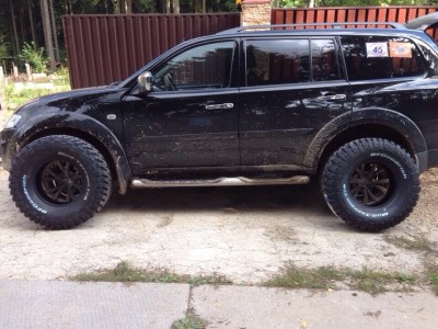

http://www.pajero4x4.ru/bbs/phpBB2/view ... 31&t=49903
вот вам мысли к размышлению=))моя Валюха ака Трофим+)

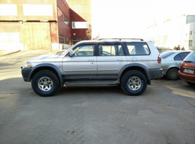

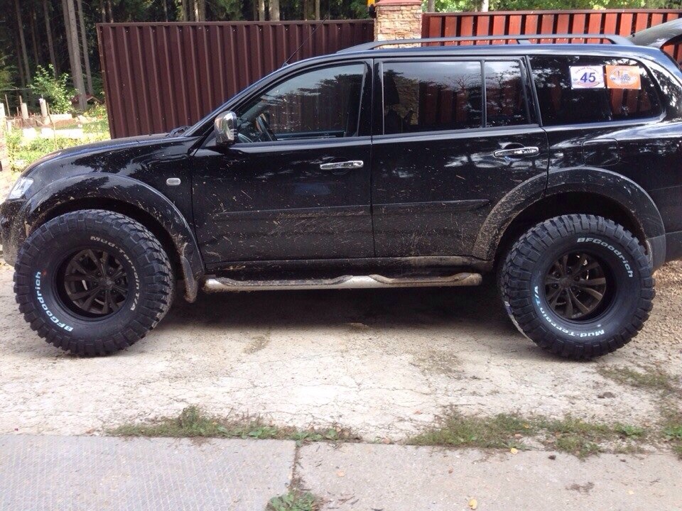

Вот как думаете, что это за размер, какой вылет и какой лифт? Выглядит, кстати, тачка с такими колесами очень круто.

в зиму купил БФГ МТ 285/75/16 + диски 16", шириной 8, вылетом +10. Прикрутил колеса, снял передние брызговики и всё, больше ничего не делал. ..........
недавно купил бодик, буду устанавливать
без лифта встали 33"???? фотка есть?

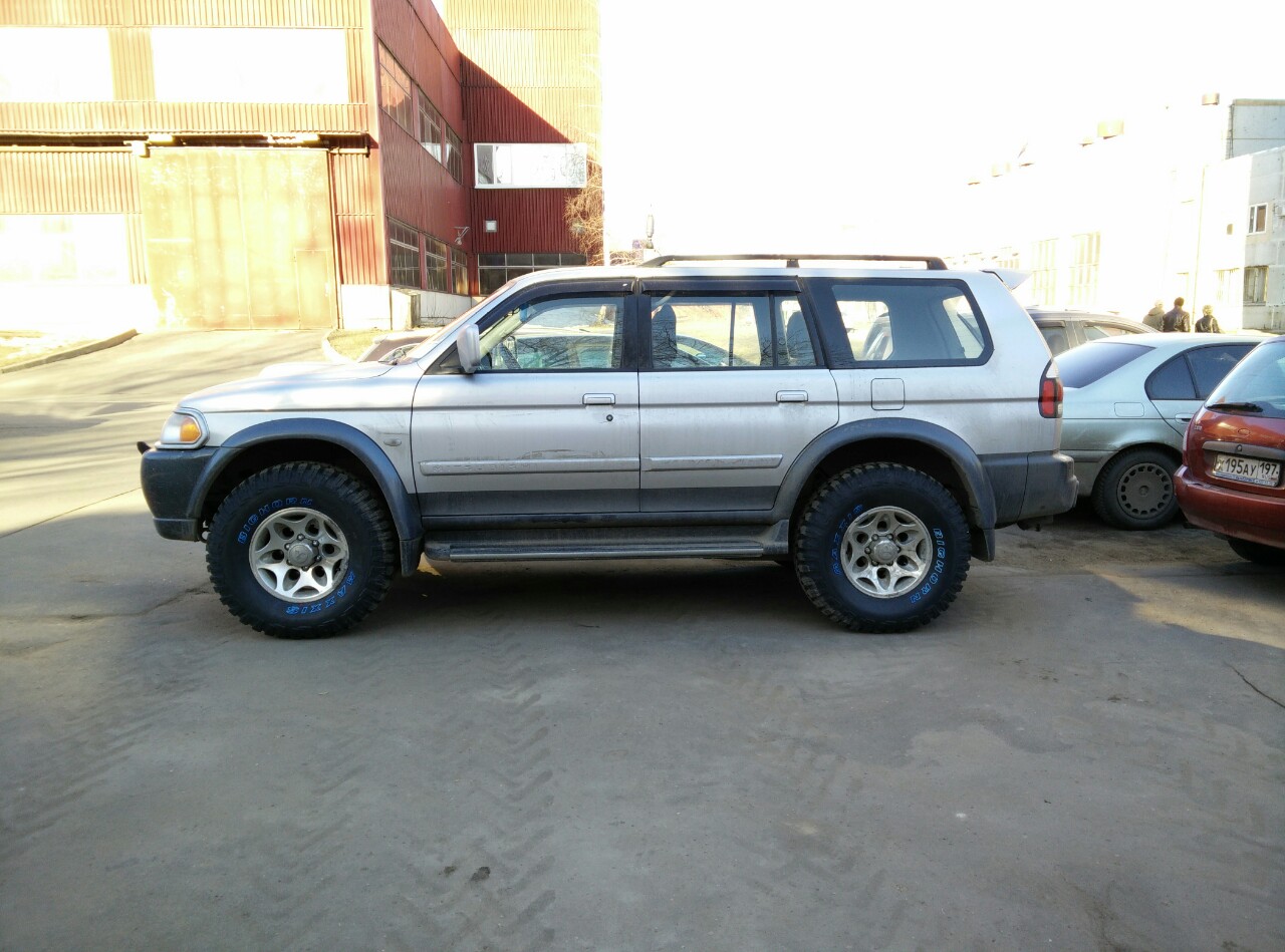

Спрашивай, что хочешь))skuns писал(а):вот тут фото такого же Спорта может кто знает хозяина или ник его, по номеру СБ 2009 его вычислил - Худяев Максим. Я бы его спросил про его колёсики
http://www.extremetyre.ru/showphoto.htm?id=218
п.с. интересно где ты меня с таким именем и фамилией нашел?!?
- Alex Eight
- Сообщения: 2468
- Зарегистрирован: 21 янв 2007, 00:31
- Двигатель:: 6G72, Бензин
- Мой автомобиль(и):: Монтеро спорт.
- Откуда: Москва, Ново-Косино
- Поблагодарили: 11 раз
Re: 285/75 R16 на спорта?
до 2000го года спорты на рессорах были. от l200 досталось.WyM писал(а):http://www.extremetyre.ru/showphoto.htm?id=206
херасе=)
кстате такое ощущение что у него сзади рессоры...или меня зрение подводит

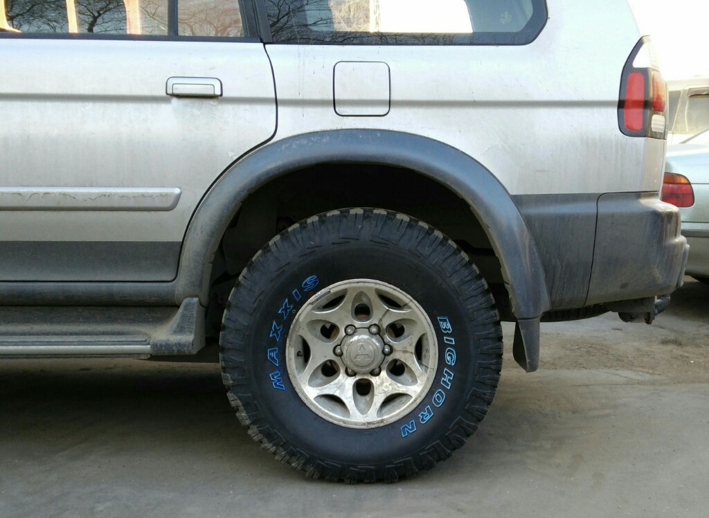

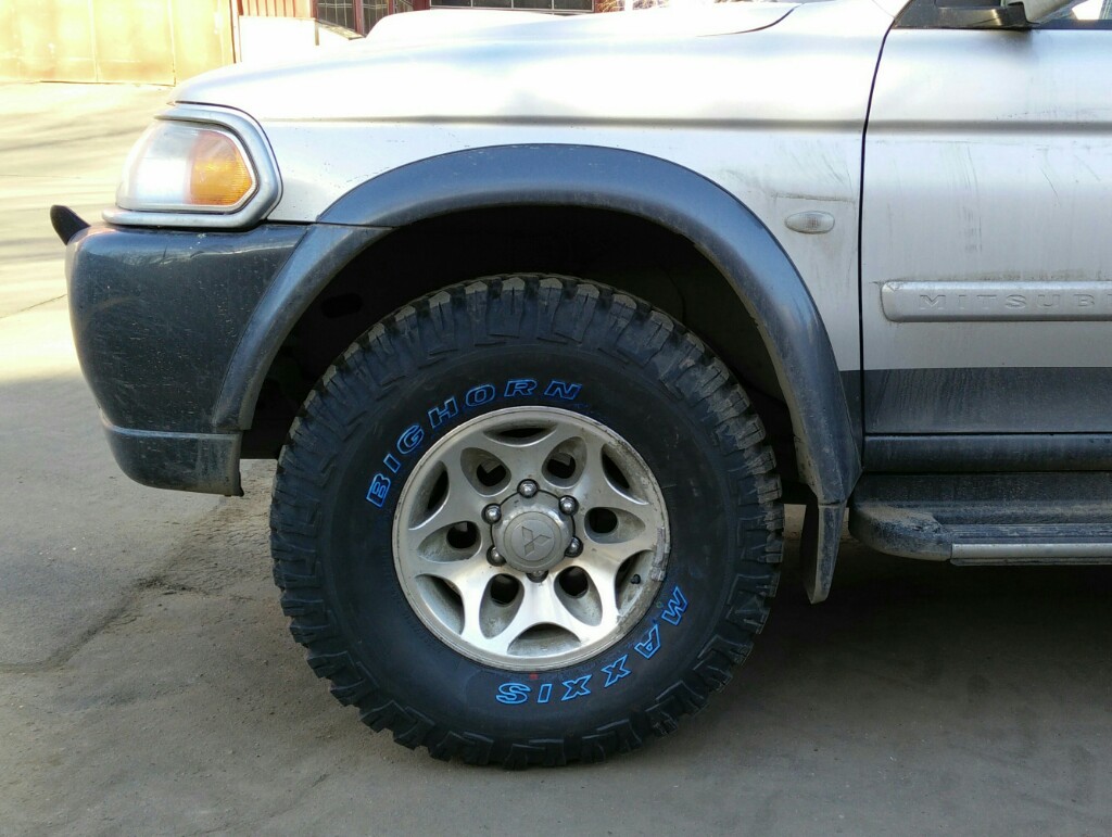

255/85r16 это даже немного выше, но поуже - стоит уже больше года у Славы "кузя 11" на штатной машине и без бодика.Alex_VI писал(а):Спасибо, попробую.

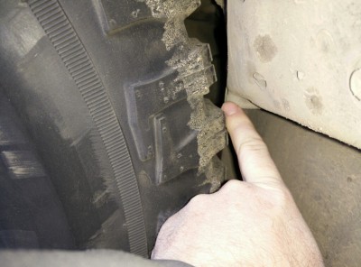

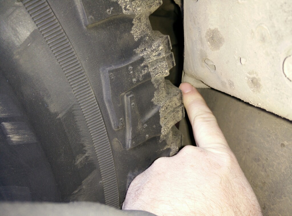

Поставил Maxxis MT-762 в размере 285/75/16 на штатных дисках.
На асфальте нигде ничего не трет, ни в поворотах, ни на кочках.
По бездорожью спереди скорее всего в месте крепления брызговика и подкрылка будет задевать.
Не понял смысла снимания брызговика, все равно за подкрылок цеплять будет.
