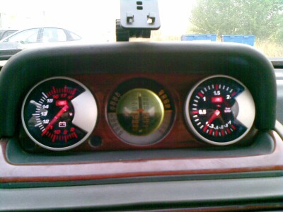

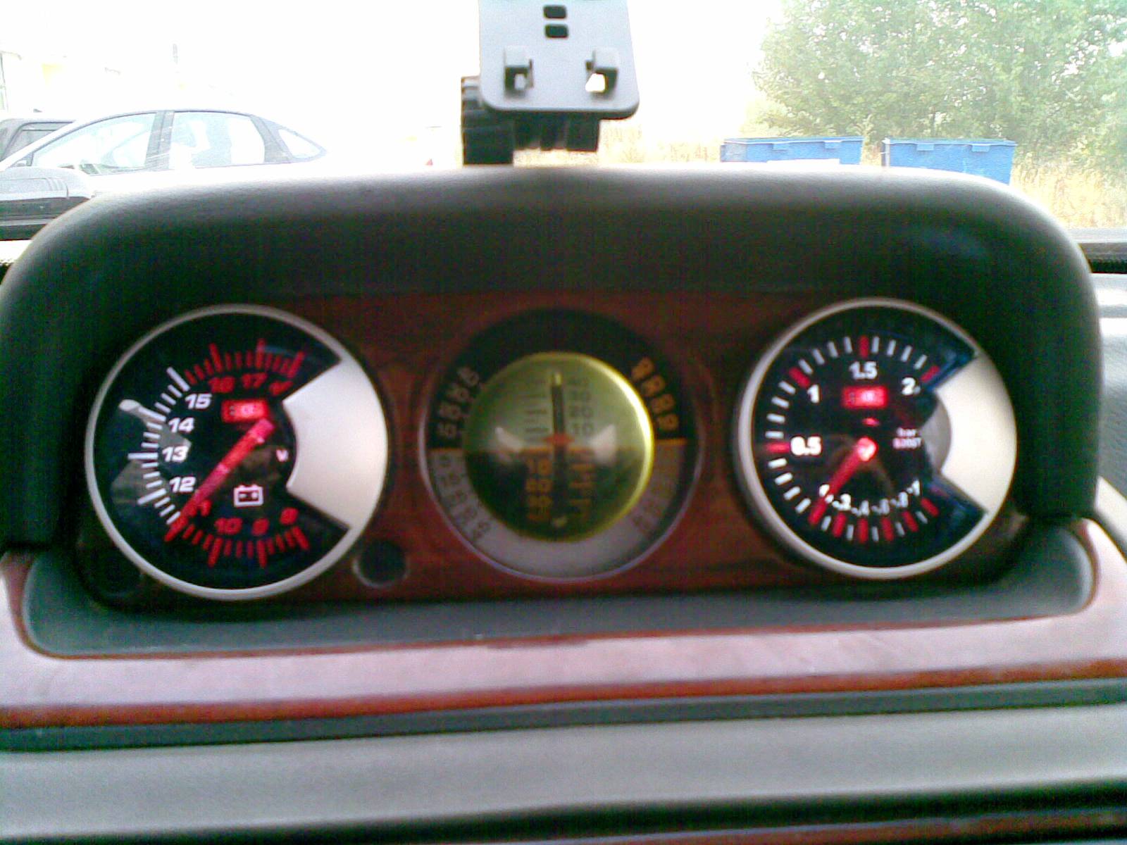

Re: Доп.приборы.
я парочку поставил
МП2//1996//2800TD//SS//GLS//

Re: Доп.приборы.
Хорошо смотрится.

Re: Доп.приборы.
неплохо получилось, смотрится отлично и, главное, работает:)
я пока себе не установил, но заказап токарю тройник-переходник для датчика давления масла, хочется что бы и лампочка давления работала и доп. датчик.
с датчиком температуры фокус с тройником не пройдет и придется отказаться от штатного
