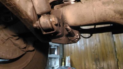

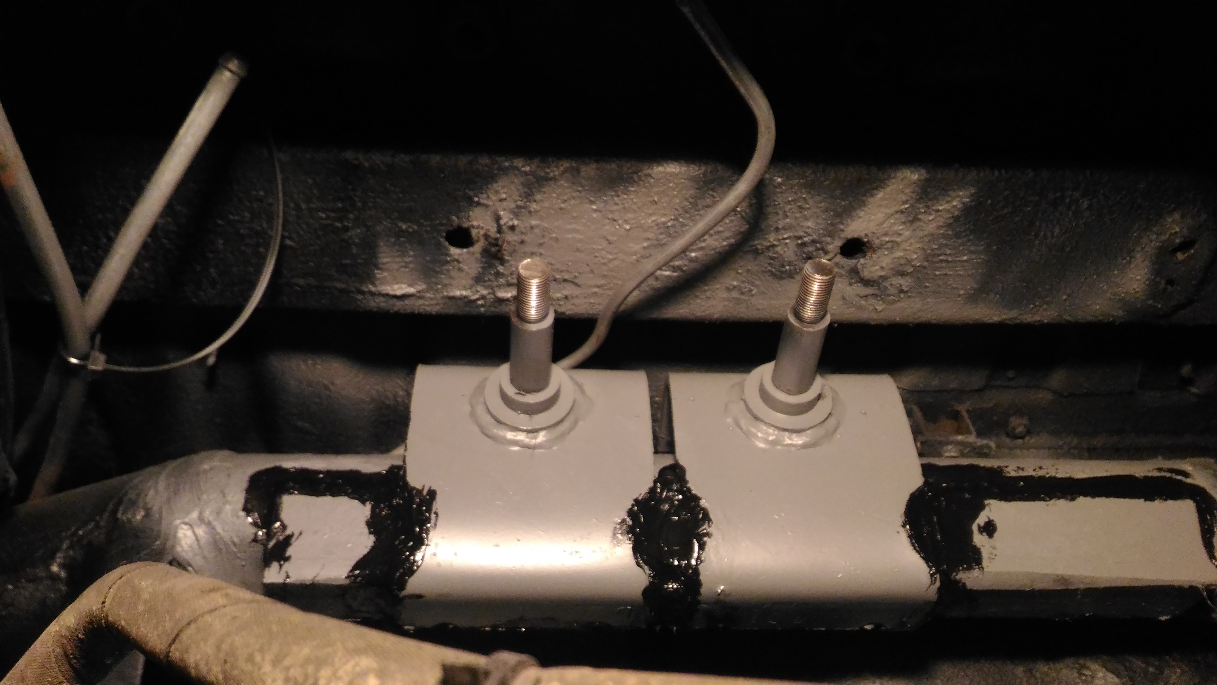

Вот так в итоге

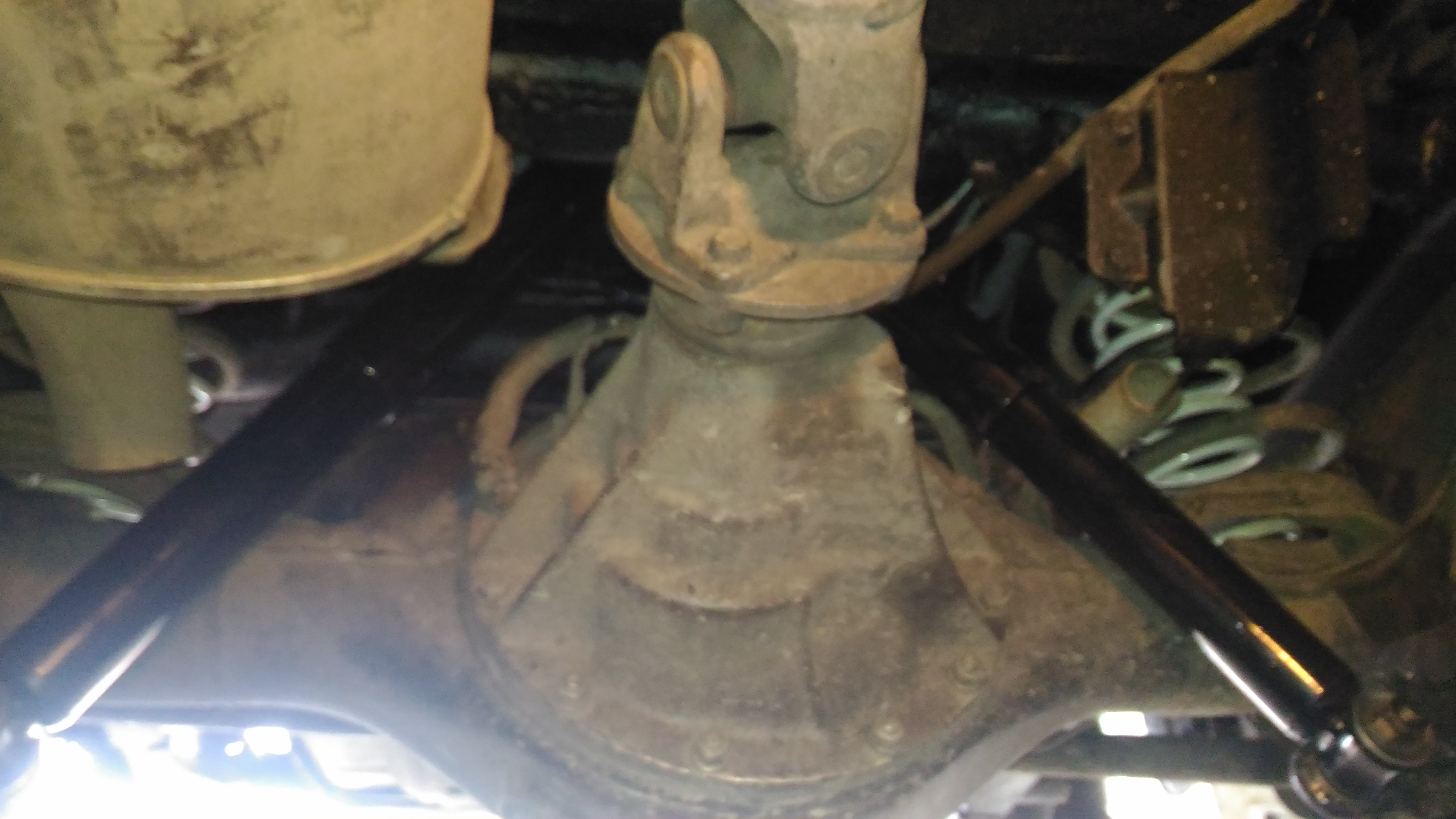

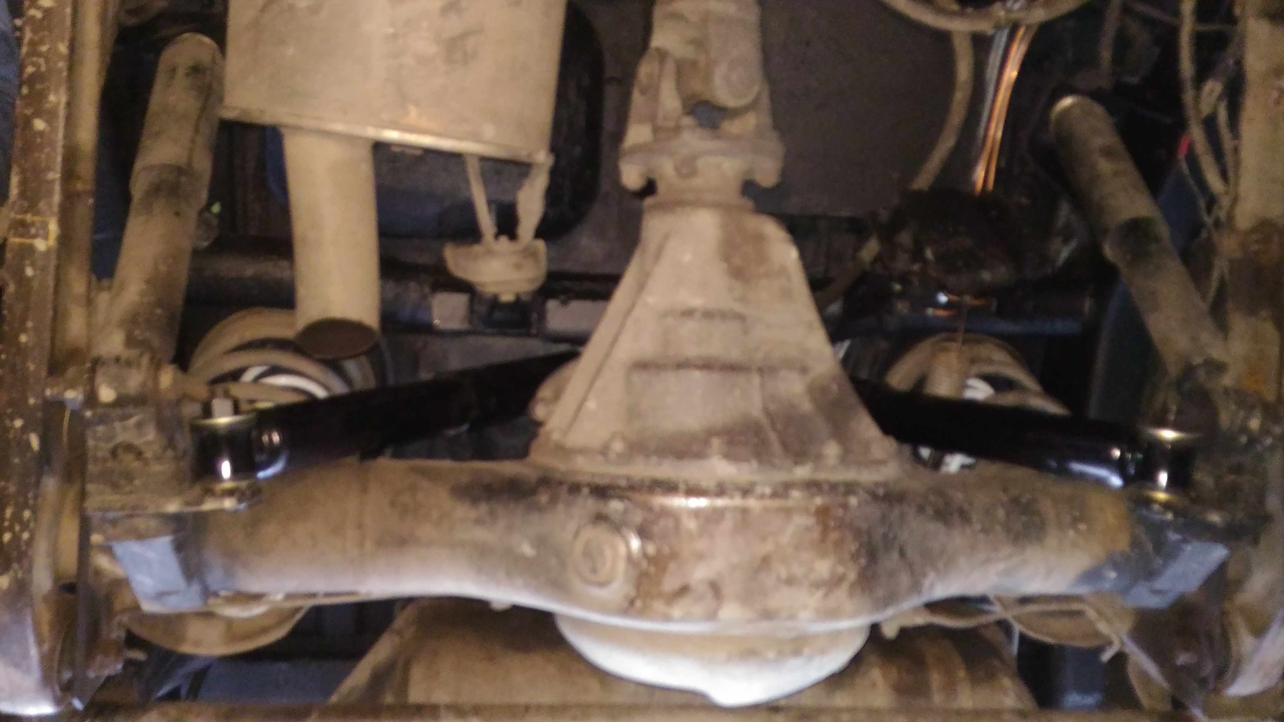

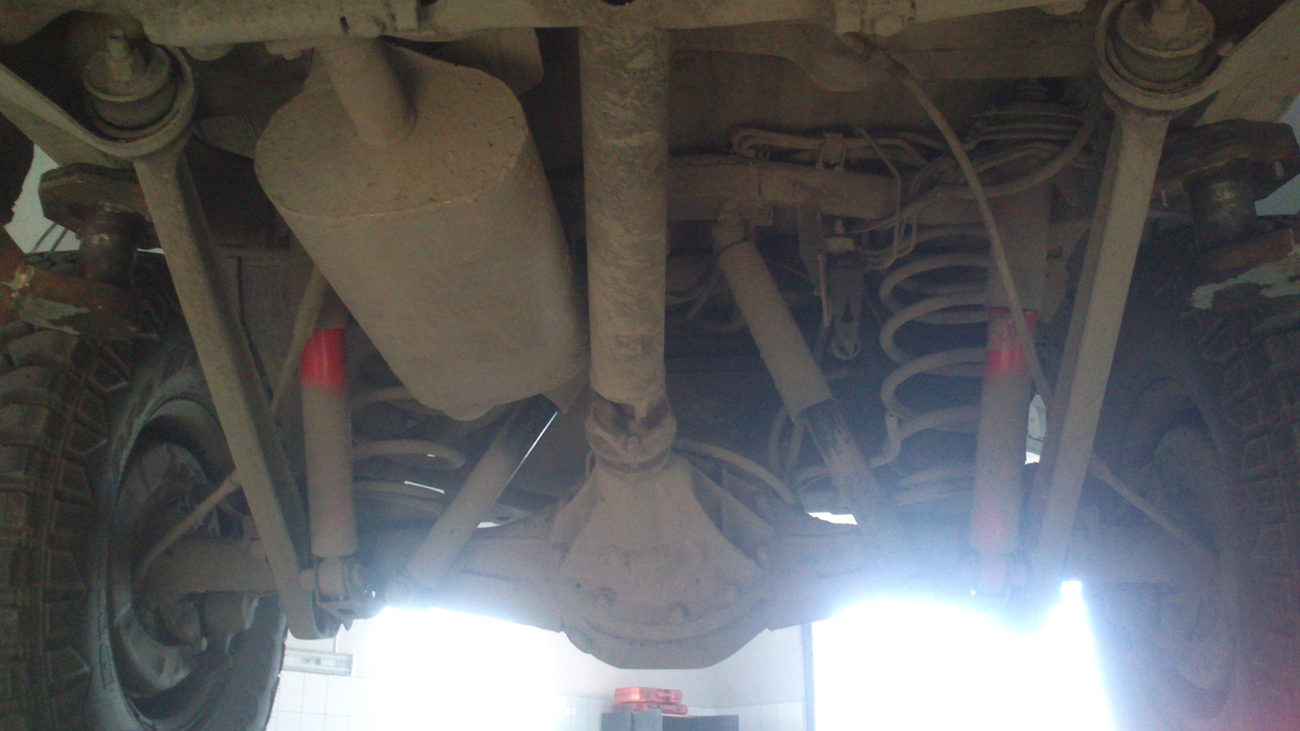

Агонь - нет раскачки при объезде ям и при проходе поворотов. Вот на скока их хватит - вот эт вопрос. Но и эта - они же в паре со скорчедами

Я повторил Ваш опыт, вкорячил вторую пару, но несколько иначе. Рассмотрев пристально Вашу фотку, и примерив также, выяснил, что на сжатие Газелевским аммортизаторам некуда почти работать, 5 см! Маловато будет. Приварили кронштейны от той же Газели как то так, испытания на старом военном полигоне прошла успешно, асфальтовым тестом доволен!Fil писал(а):Агонь - нет раскачки при объезде ям и при проходе поворотов. Вот на скока их хватит - вот эт вопрос. Но и эта - они же в паре со скорчедами

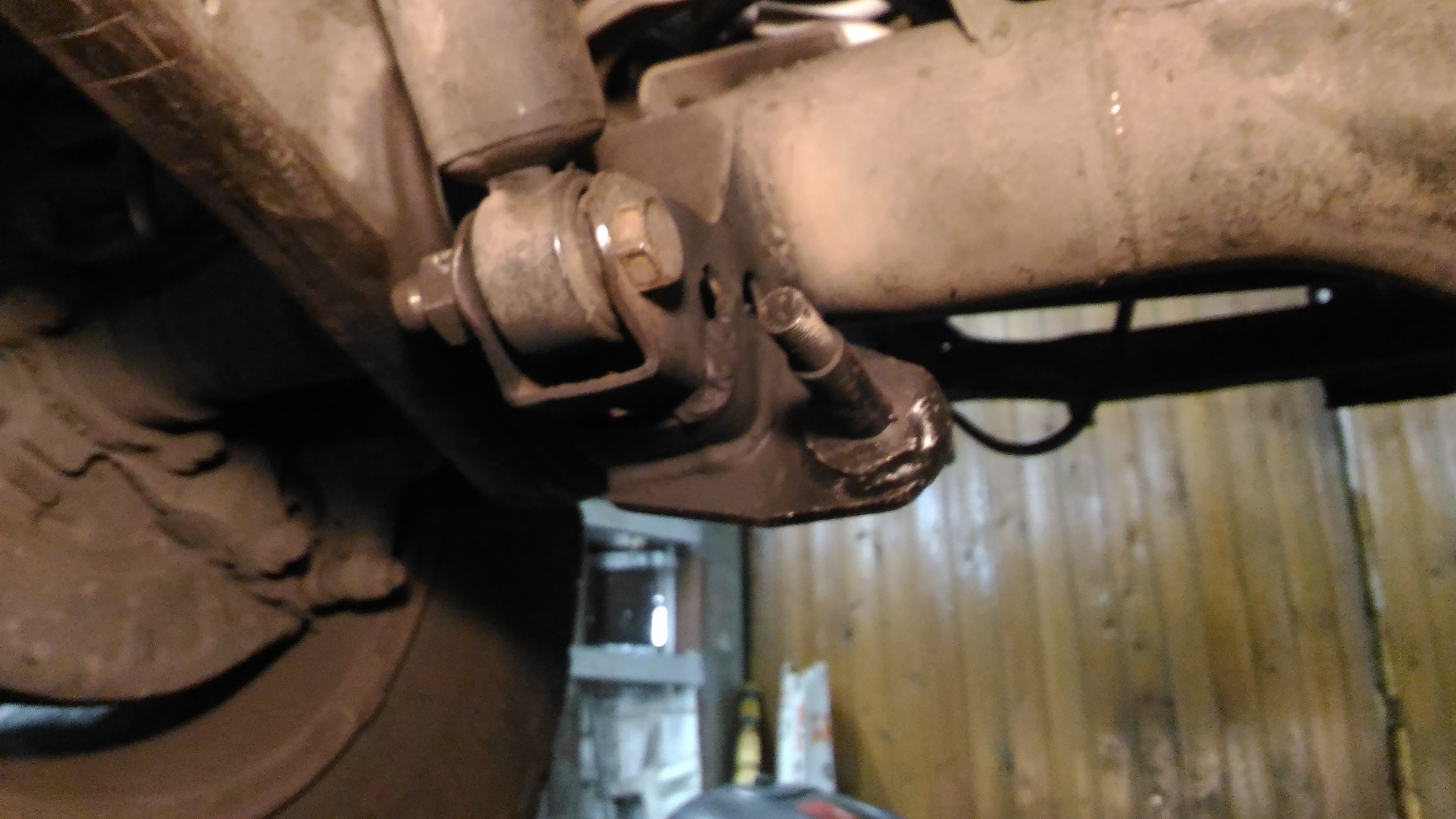

слабые крон-ны, их обваривать надо. обрывал такие, причем экстрима небыло, ломает сварной шов на шпильке.

Кто мешал сделать вторую пластину из S-4 мм с дыркой и посадить на болт?
Шпилька,приваренная к чулку=лютый колхоз!
Прикинь,Фил,ты въё-шь в камень шпилькой с кирдыком резьбы......
Чо,опять срезать,варить....вместо того,что тупо болт заменить.
