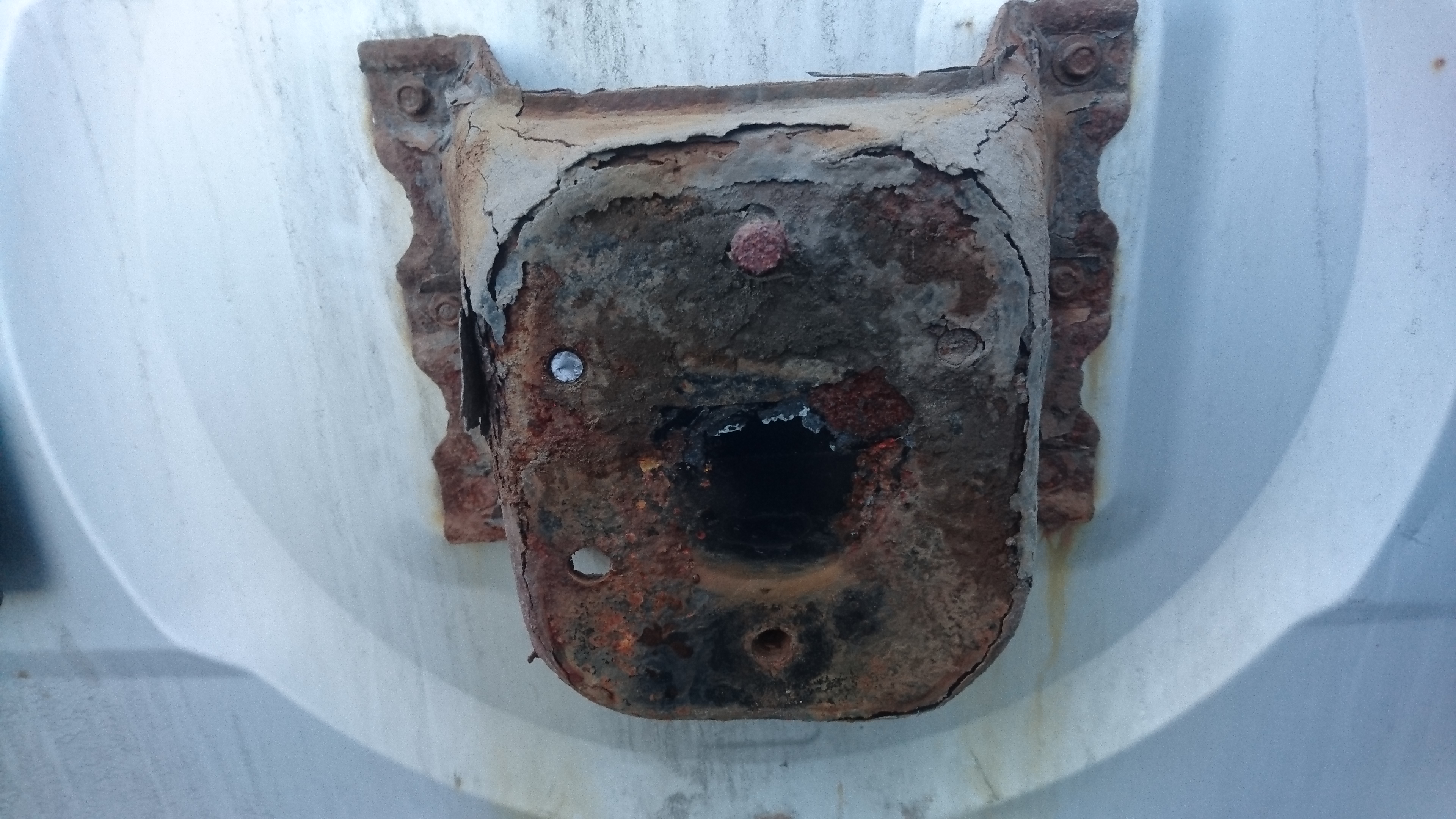

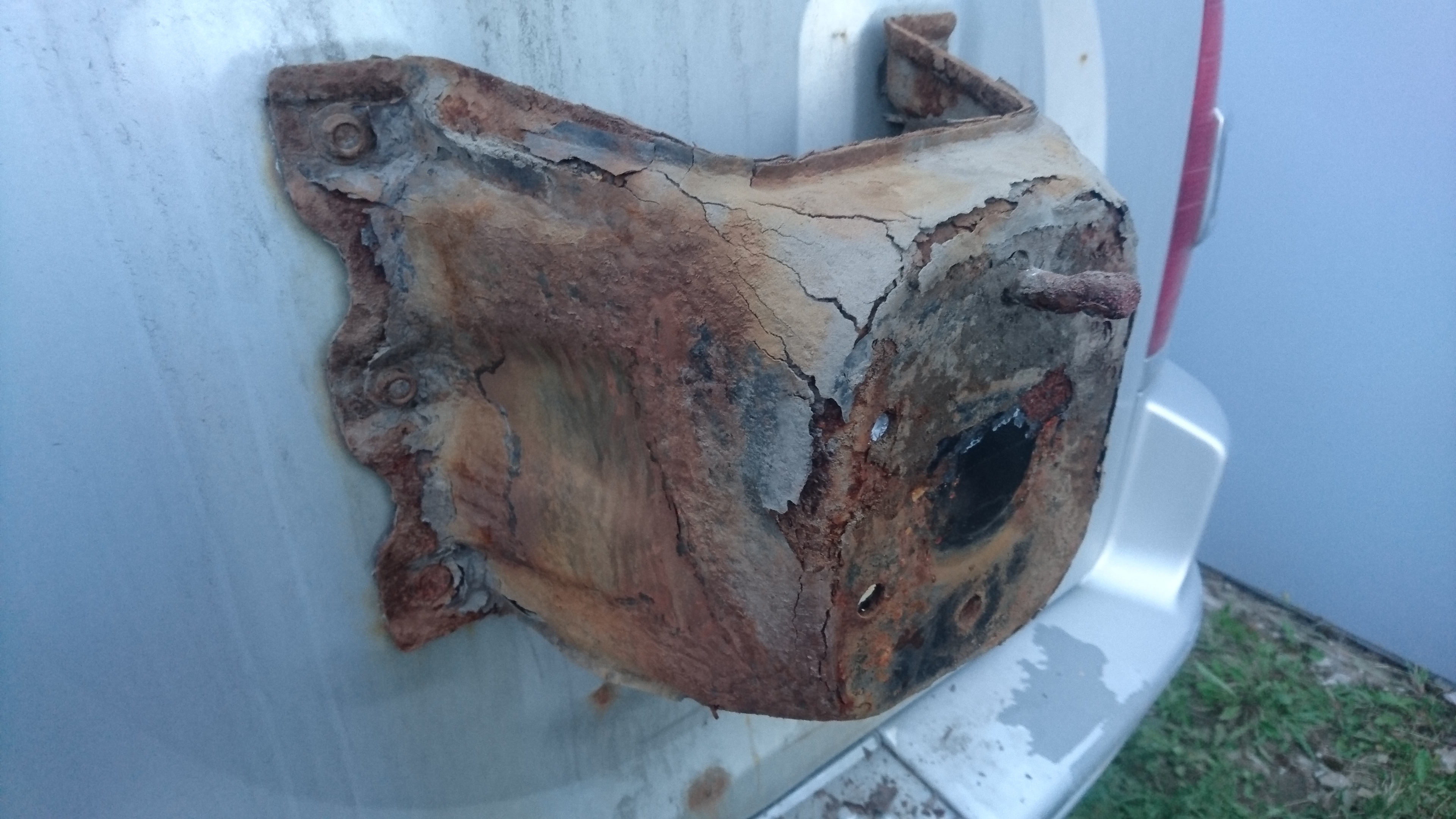

Может не по теме, но если разбирать дверь, то может и стоит заглянуть / проверить запаску... :;-):
Я вот залез по самые...
Снимал колесо два года назад, а сейчас один болт обломился, второй вышел в раскачку, третьего не было = вскрытие показало, что он был обломан давным давно... ((
Кстати, как должно быть, запаска держится на трёх одинаковых болтах на 21? А то у меня один обломыш был на 21, а другой под конус на 19.
Выкинул пластиковый кожух, пока вот так

В идеале 2 болта на 21 по балонный ключь и одна секрктка тоже га 21 с колпачком на ключе

Офигеть, какая ржавая железяка.
А дверь под ней как новая. :)

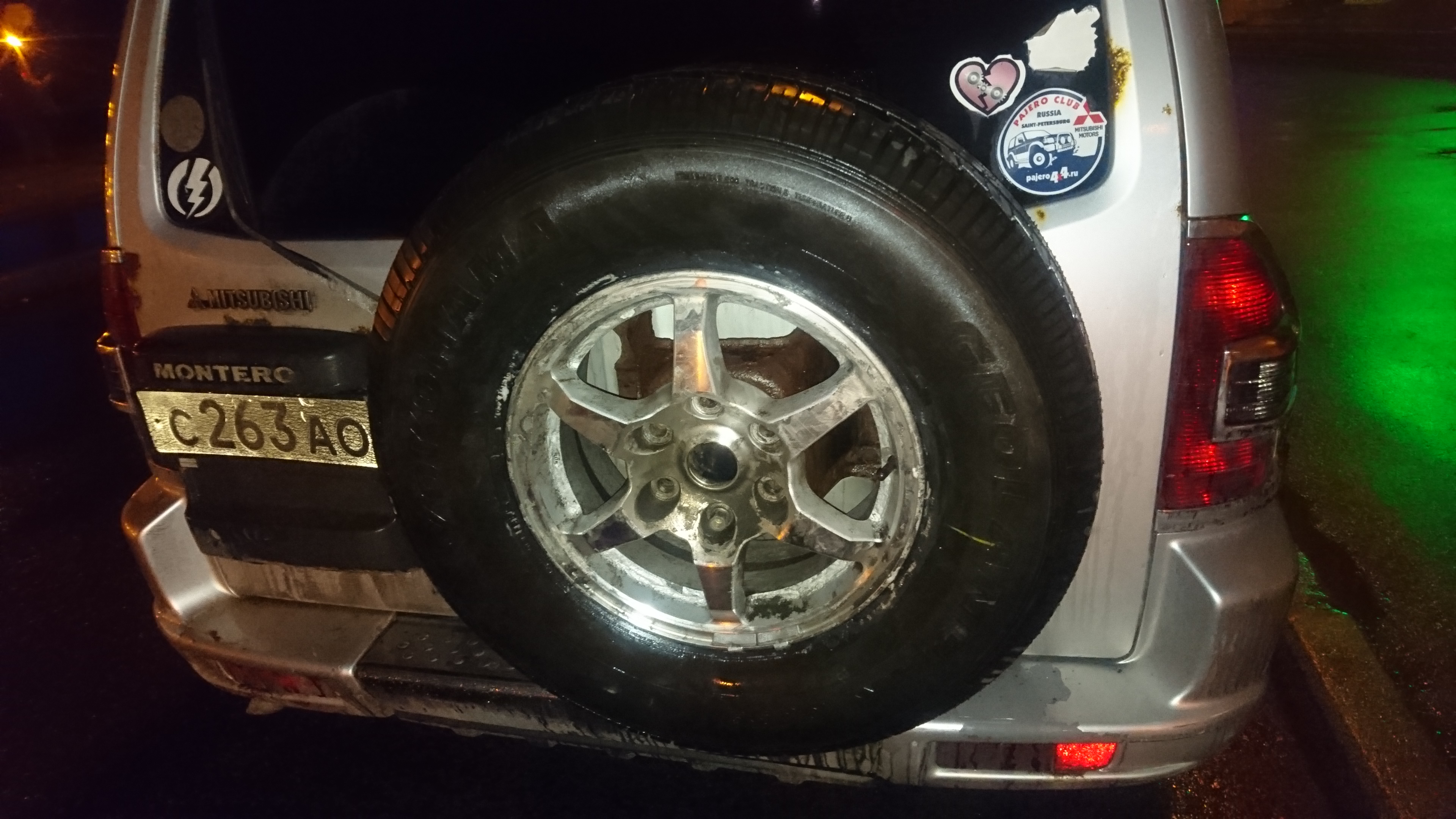

Стёпка писал(а): Кстати, как должно быть, запаска держится на трёх одинаковых болтах на 21? А то у меня один обломыш был на 21, а другой под конус на 19.
у меня вот так:

Ага, эт если запаска колпаком закрыта ::-D: от там и разводиться болото и сырость.

Выкинул нафик эти пластмасски! :@=:
На них с завода надо писать : "Удалить после выезда из автосалона!"... Как на пластиковых окнах наклейки, на полированных металлах и тд))
Чехол на запаске = хуже, чем пульт от ТВ в плёнке! :*JOKINGLY*:
