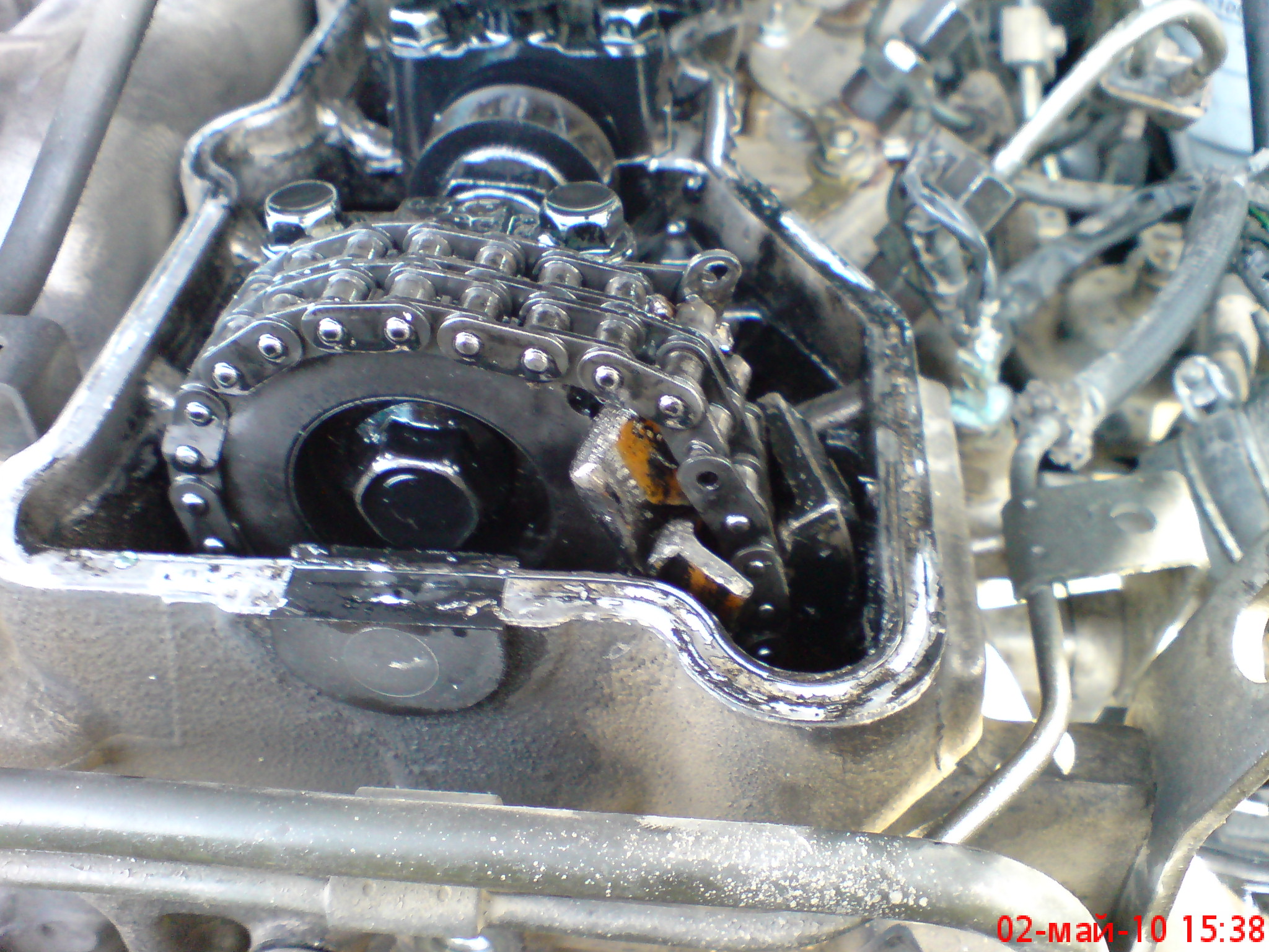

Пробег 256000 км, двигло 4М40, под цепью куски от башмака.
Вскрытие показало: поломку успокоителя, натяжителя, цепь почти порвало, клапанная крышка поломана, срезание шпонки на звездочке распредвала, это на хх оборотах, а что было бы на больших, ужас.
Вывод: проверять натяжитель через 50 тысяч.
