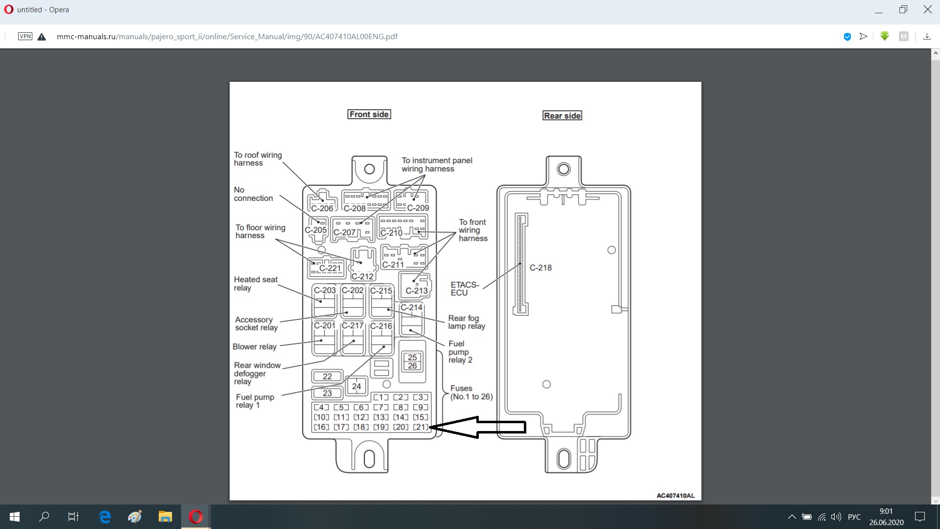

Добрый день! До леса доехал нормально, на следующий день завожу машину отсутствует индикация переключения коробки. Сама коробка как я понимаю ушла в аварийный режим, едет на 3-й скорости, в ручной режим не переключается. Проверка масла показала что уровень упал, был произведен долив, но из аварийного режима коробка не выходит (на 3-1 скорости можно тронутся и ехать). Что можно сделать?
P.S. Машина Спорт2

Сообщения: 57501
Поблагодарили: 4804 раза
Конец коробке или обычное явление?
Индикация вообще не горит?

Сообщение ISerg »
Не горят только буквы P/R/N/D

Сообщения: 57501
Тоесть индикации АКПП нет вообще?
Одометр не интересен.
Проверь горит ли задний ход, фонарь.

Сообщение ISerg »
SNOOPER писал(а): Тоесть индикации АКПП нет вообще?
Да, нет вообще.
SNOOPER писал(а): Проверь горит ли задний ход, фонарь.
Эх, там лампочка перегорела, придется менять :)

Сообщения: 57501
Лампочка ли.....
Проверь пред
