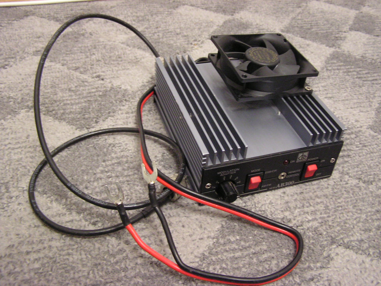

Так как антенна стоит на крыше дома ,то возможно у ворон они и варяться. :) и лампы (энергосберегающие) горят рядом с антенной легко.
А вообще то у профессионалов обычно "неонка" есть, как в поликлиннике (наверно помните в кабинете физииотерапии)
А вот от такого, можно полноценную лампу ЛБ80 зажигать на крыше авто. :)
А вот такой хорош в машину.
