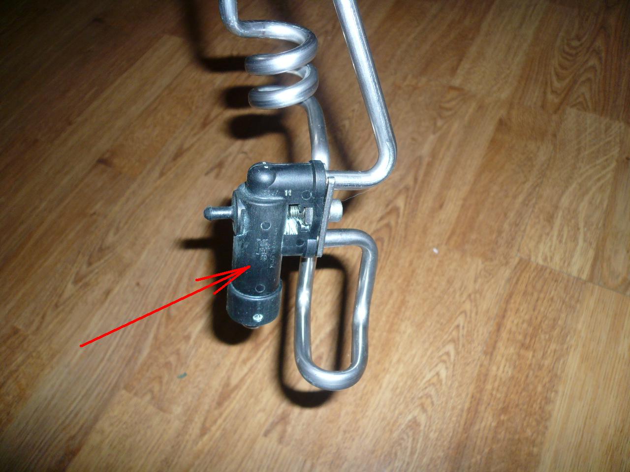

И не надо, т.к. в данной теме речь о самопале, т.е. использование материалов и изготовление подогрева по сути в бытовых условиях с соответствующим инструментом и оборудованием. На Вашем а/м было так (см. фото) плюс ещё пару компонентов, а не (цитирую Вас) "... подогрев омывайки осуществляется путем завода в бачок металлической трубки с ОЖ из контура двигателя. Получаем идеальный и безопасный контроль температуры..."Svetliy писал(а):...Не стал линковать статью вики о меди...
Температура закрытия клапана на фото около 30С.
P.S. "В большинстве машин" (цитата) данный подогрев- допопция. Если Вы об этом знаете детально, не сочтите за труд, расскажите, пжс, подробно. Думаю, это будет многим интересно и возможно совместными усилиями воплотим в жизнь идею Антона.
