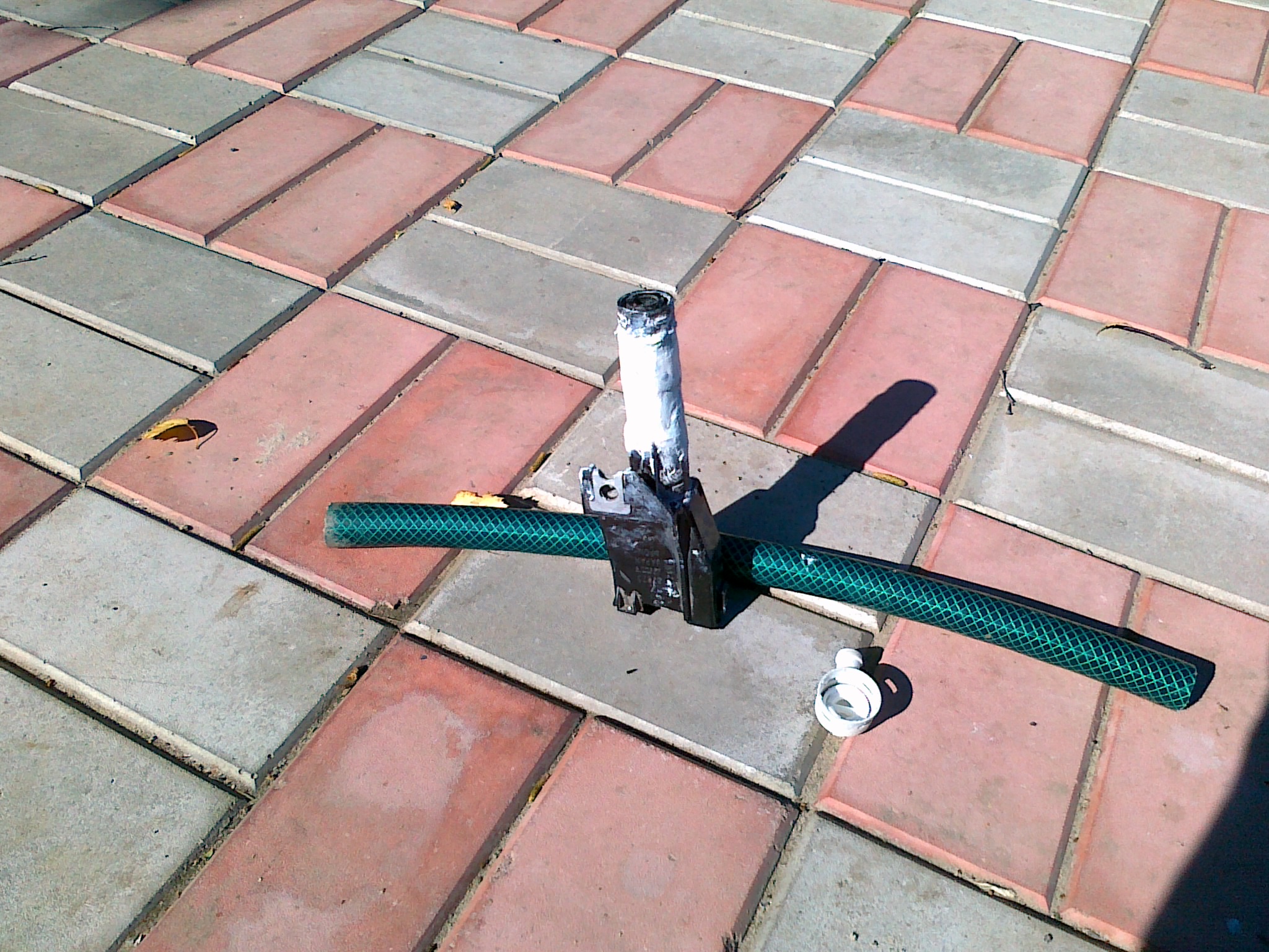

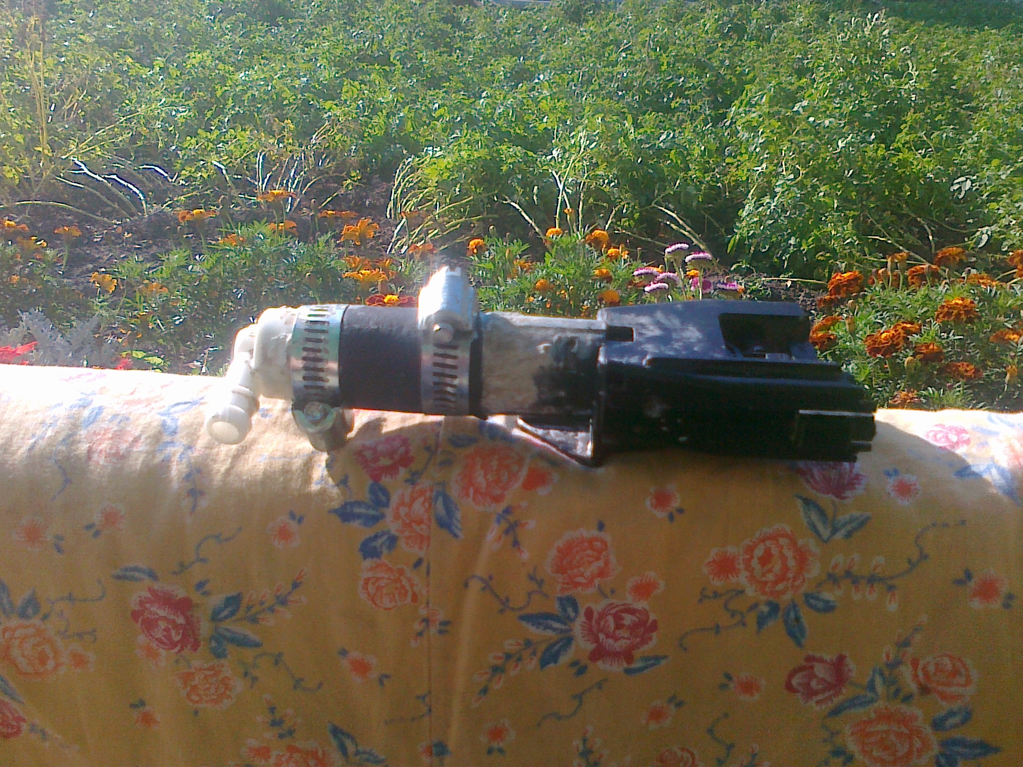

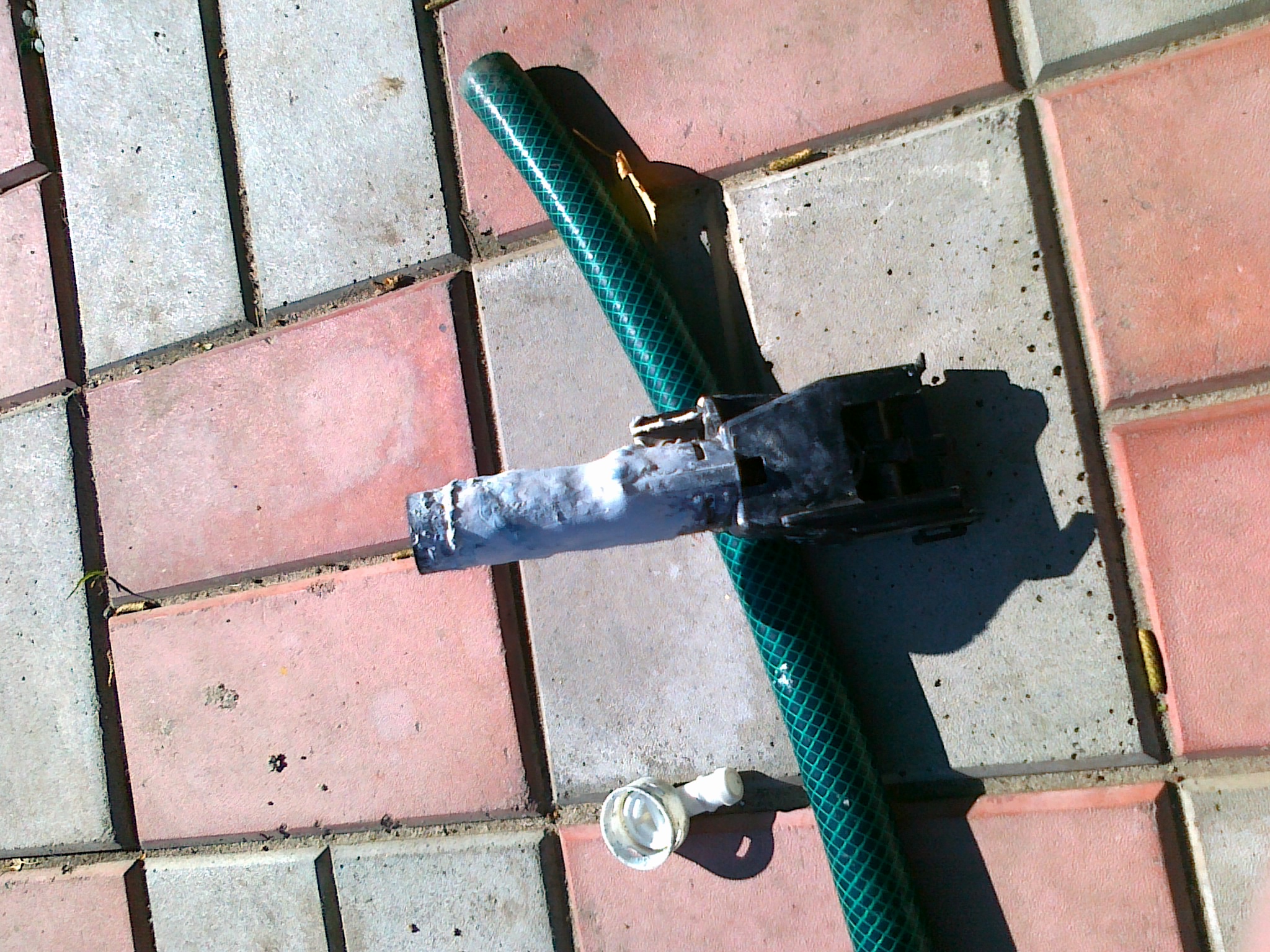

Холодная сварка не помогла. Проколхозил следующим образом: Кусок черного шланга на 23мм диаметром и 2 хомута. Единственное, после того, как сделал фото и поставил на место, из белой крышки по капле вода все-таки просачивалась. Силиконовый герметик не спасал. Зато спасла фумлента. Не жалея ее так намотал и стало все отлично. Вопрос с ходу- а сколько в бачок влезает воды? Ну понятно, что когда шланг отсоединял- много воды вытекало, но вот потом влил 3 литра, и до ремонта 3 литра вливал.
уже в холодной сварке- толку 0
С другого ракурса
С другого ракурса
А вот результат. Только под белую крышку добавил фумленту
