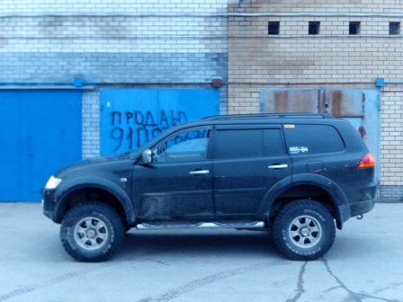

как то так примерно
гы

Re: Восстанавливаю тему" Боди-лифт на 30 мм НМПС"
В нижнем не особо то и дикий
Но к другим сандалям следует присмотрется
