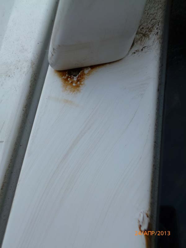

помыл машину-дверь задняя зацвела. Еду в гарантию

У меня скол на двери габажника от антены и дерева :*CRAZY*:

Lebed писал(а): Не затруднит фото дефектов?

Lebed писал(а):
Поставив себя на Ваше место. Спокойно, с достоинством :) , согласился бы на предложение ОД о перекраске двери.
Каке уж тут достоинство..., товарищ Лебедь! Вы любите ОД...,но как же тогда быть с любовью ко вторичному хозяину :;-):
Правда, она одна... - так говорил фараон..., он был очень умён... (с)
Правда, я с ним не согласен - правда у каждого своя :*YES*:
На фото представлена общая болезнь японских машин последнего поколения - экспансия коррозии из-под пластмассовых накладок кузова в условиях РФ ( и не исключаю стран с морским климатом).
Скопление грязи, соли, реагентов под пластмассой, в условиях постоянной влажности с парниковым эффектом... В таких режимах эксплуатации, качество ЛКП должно быть на порядок выше.
Разработчику и ОД привет :*YES*: :*BYE*: :nezl6:

Alniker писал(а):...На фото представлена общая болезнь японских машин последнего поколения - экспансия коррозии из-под пластмассовых накладок кузова в условиях РФ ( и не исключаю стран с морским климатом).
Скопление грязи, соли, реагентов под пластмассой, в условиях постоянной влажности с парниковым эффектом... ...
Доказательства своих слов, товарищ!
ПыСы. С влажностью в С.-Пб. всё ОК. Во дворе четвёртый год валяется, именно валяется, четверка, на кот. собственнику "по барабану" (это видно по а/м). Не цветёт.

Ничего доказывать не буду... - просто запомните :;-):
И четвёрка не должна валяться..., она должна ездить, должна быть обеспечена сменяемость реагента в закрытых зонах... :*YES*:
Дефект показанный на фото характерен для П4 в этом месте..., писали тут..., форум П4 знаете..., сомнений нет :*THANK*:
зы... я лично зимой в это место под спойлер силикон закачиваю..., а чё делать... :*SCRATCH*:
ззы и в РАВ, под накладку на капоте ::-X:

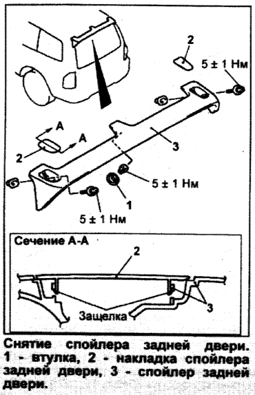

Может не силикон лить, а проверить момент затяжки? Фото и схему крепления спойлера прикладываю. Что думаете по второму очагу коррозии?

Сообщение Alniker »
Как ни затягивай... стык этот будет не герметичен..., у меня тут не мск... конечно, но лучше перебдеть... :*YES*:
Второй очаг плохо различим.... поэтому коммент тот же - в гарантийный период ЛКП должно держать и сколы :;-):

Alniker писал(а):Как ни затягивай... стык этот будет не герметичен..., у меня тут не мск... конечно, но лучше перебдеть... :*YES*:
У меня в этом месте с завода скотч наклеен я так понимаю для герметичности.
Я вот думаю может авто лаком покрыть, что думаете народ?

liss1975 писал(а):...скажите спасибо Евросоюзу и США за те требования которые они поставили производителям авто... и рыночной экономике :*VICTORY*:
По требованию ... красят сейчас экологичной краской, которая должна смываться и распадаться с определенным временем
Я думаю эти структуры не требовали, чтобы машины ржавели на первом гарантийном году..., какая уж тут мировая экономика... - красьте теперь каждую весну три года подряд..., экономы..., мляИзображение

liss1975 писал(а): У меня в этом месте с завода скотч наклеен я так понимаю для герметичности.
Соверненно верно..., так щасс и борятся на оф уровне с вздутием этой суперэко дерьмовой краски... - клей дешевизну..., до конца гарантии хватит, а уж там, краска и самоликвидируется...Изображение
....Я вот думаю может авто лаком покрыть, что думаете народ?..
Ох, ё!
Не, я не готов ничего никуда лить. "Мне не нужна вечная игла, я не хочу жить вечно." (с) Всё когда-то должно ржаветь. К тому времени пусть это заботит нового хозяина. На моей машине ржавчина появилась ровно через два года, на других вообще не появляется. Значит, это дефект ЛКП. Но я, скорее всего, не буду ругаться с ОД из-за этого. Мне, в принципе, достатоШно покраски. В конце концов, новую дверь так же плохо могут покрасить, как и эту.
ЗЫ. Еще одно маленькое желтое пятнышко нашел сегодня.
