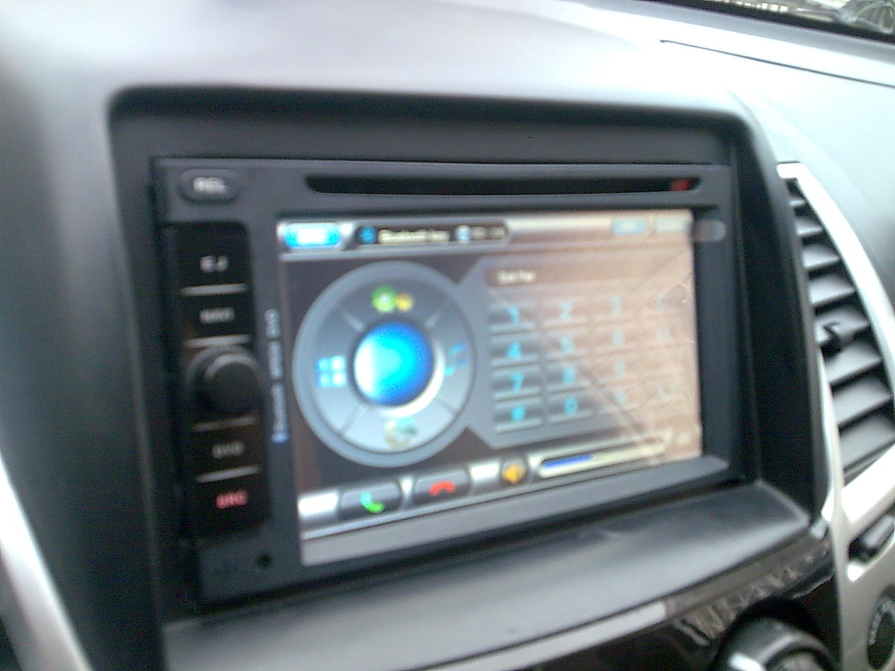

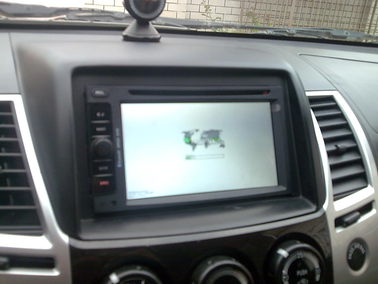

Вообщем не зря неделю подгонял и устанавливал ,результатом доволен никакого колхоза всё работает штатные кнопки на руле то же ,на очереди мультитроникс тк с переносом нашего бортовика вниз получается не очень красиво да и не читается он там
Результат на фото

Результат на фото

BIZON500 писал(а):Вообщем не зря неделю подгонял и устанавливал ,результатом доволен никакого колхоза всё работает штатные кнопки на руле то же ,на очереди мультитроникс тк с переносом нашего бортовика вниз получается не очень красиво да и не читается он там
Результат на фото
http://uploadbox.com/files/874f6ec0c8/
http://uploadbox.com/files/99e1cc78b2/
PS извините спешил и дал неудачные ссылки на фото но посмотреть можно только ждать целую минуту
Я думаю БИЗОН не будет против, если эти фотки выложу...)Alexandr. V. D. писал(а):БИЗОНу:
Можно попросить детально описать порядок и номенклатуру приобретаемого и устанавливаемого оборудования. Посмотрел фотки +5! Да и экономия как минимум 50% серьезное дело, так что ПЛИЗ! Ведь как здорово описали установку хомута на рейку, салонного фильтра - смотрим и делаем, без лишних вопросов и с хорошим результатом.

Re: Хорошая новость по установке 2DIN
благодарю за ссылку, но это не MMCS! т.к. MMCS устанавливается в максималках, при этом его размеры довольно значительно превышают размеры стандартных 2DIN и штатный рамка-козырек у него другой (это все можно либо на фотках в Инете увидеть, либо в Рольфе на живых машинах посмотреть -- в такой рамке стандартная 2ДИН голова будет просто "болтаться", т.к. по краям будут дыры по 3 см, а по высоте 1.5..2 см). Так что это точно не MMCS и этому я похоже начинаю находить подтверждение.Michalych писал(а):Warax
Посмотри на аутллендер клубе, там столько всего написано про MMCS и разлочка и перепрошивка итд. Может полезную для себя инфу найдешь
http://www.out-club.ru/board/showthread.php?t=13813
Первый результат:
акронисом я скопировал винт головы на мою 80-ку и попробовал загрузиться с него на своем ноутбуке -- в результате он начал загружаться, а потом вывалился (вероятно из-за несовпадения HAL оборудования бука и головы) в "синий экран смерти" с аглицкими сообщениями от WinXP! Дальше я загрузился со своего XP-шного дистрибутива и вошел в режим восстановления системы и она увидела в этой системе Windows XP. Вдохновленный этим результатом я на буке поставил на свой винт чистый ДОС и скормил это голове -- она загрузилась в ДОС, но видно только изображение, т.к. в ДОСе нет драйверов тачскина -- нет ни клавиатуры, ни мыши. Эксперименты продолжаются.
