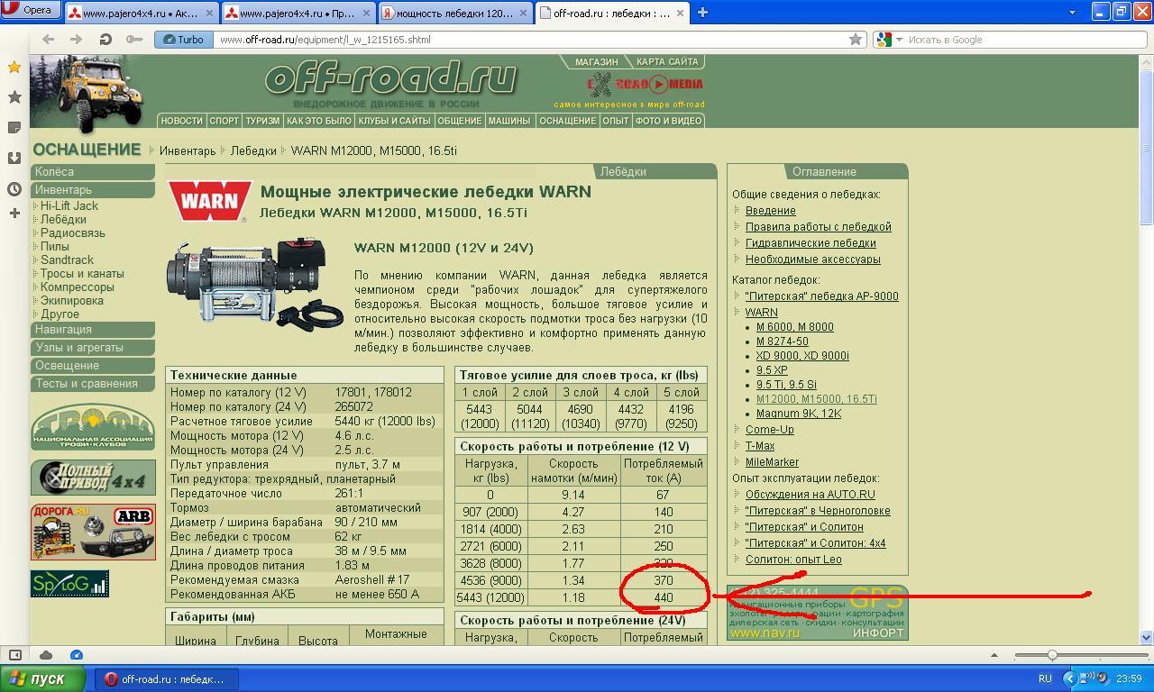

так как ток в 1000Ампер измерили?

Походу через себя пропустил..... Потому абонент временно недоступенAlessandro писал(а):Пузотёрка, ау...так как ток в 1000Ампер измерили?

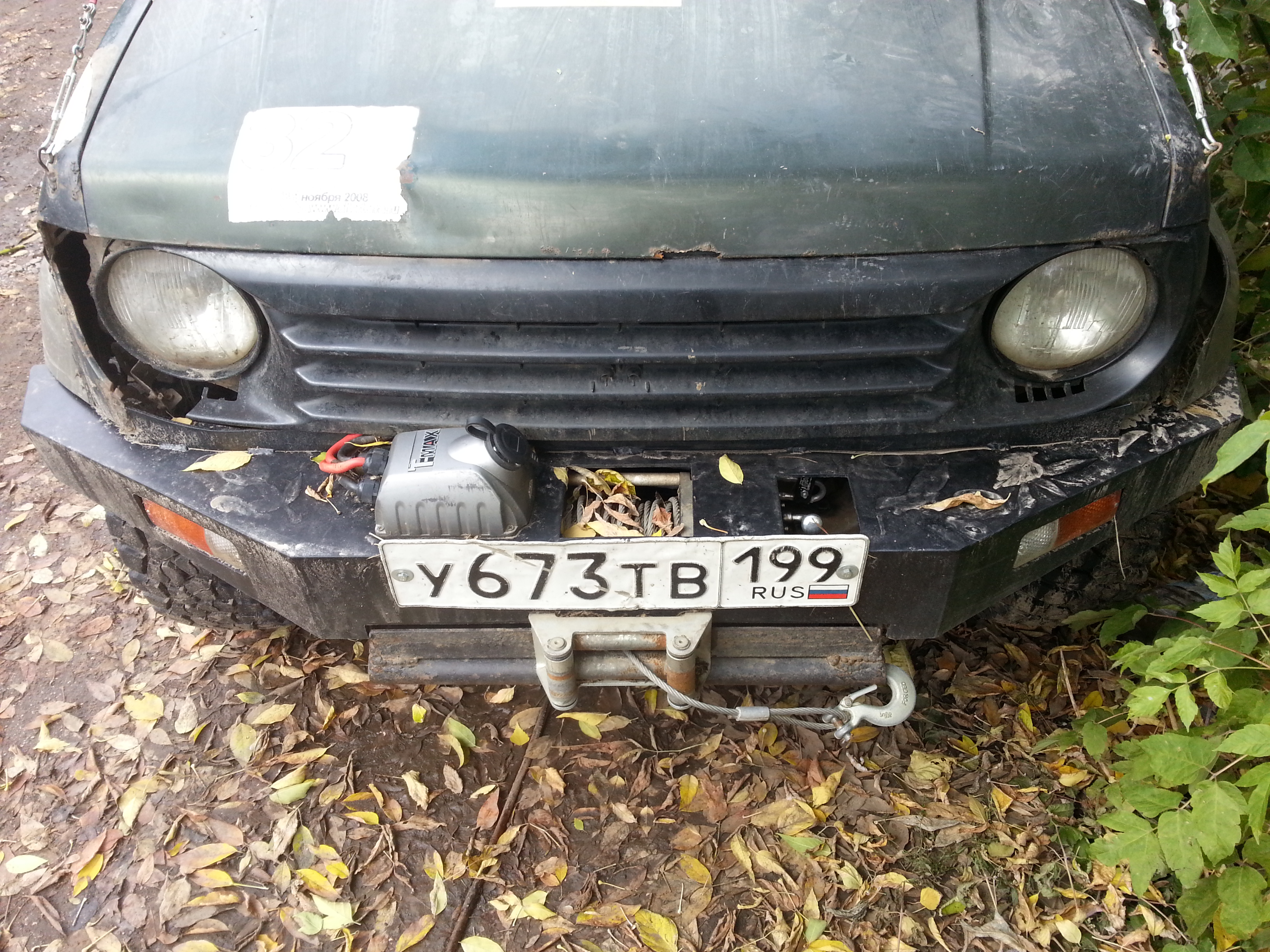

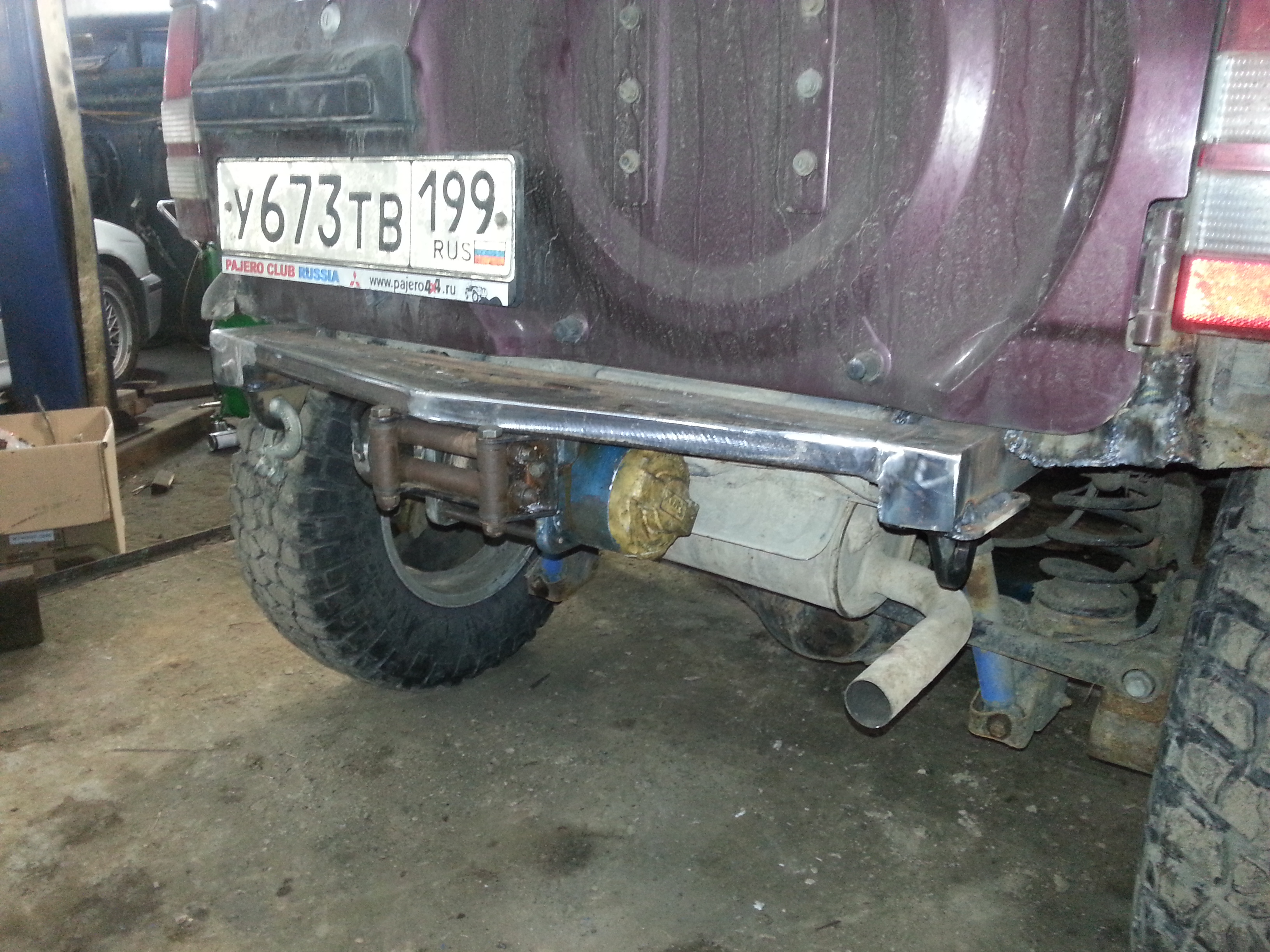

а я себе на зад поставил лебедку, после того как мне соната оторвала швеллер, теперь там что-то типа силовой корзины для лебеди ))) правда до конца не доделал

Свесов можно сказать вообще нет

Glukc шикарно а на передок от неё труба через салон?

А спереди 6500

Я думаю 8500-9500 в зад поставлю и трубу вдоль тоннеля по полу, чтобы лебедиться в обе стороны.

так надо не назад а вместо задних сидений, легко работать с лебедкой не выходя из машины, штурман побежал цеплять, врубил свободный ход, потом когда он заякорится, не надо ждать когда до машины дойдет. и лучше брать что-нибудь типа комапа или тмакса а то китай очень медленный будет. (спорт вей)
на форуме тема была вернера, у него так сделано

вот простой пример, и я говорил "ДО" 1000ампер, когда например кукурузника тащиш, а из болота тока антенка торчит....тогда точно тыщща!

и где там 1000??? ток не может превышать максимально указанный, провода бы плавились при 1000А. у нас на патруле стоит 12500 тащили в горку 2х паджеро спорт, сидящих на пузе и связанных вместе. тащит

ТОгда так и надо писать что мол в пределах 500А. а когда пишешь что до 1000, то рисуется картина 900-950А и даже 1000А.

Глюк: хорошо сделано. тока вот можно було сделать наоборот: вперёд мощнее а назад лебёдку послабже. но и так хорошо. трос стальной давно используется? сколько он может прослужить?

так так и есть, сзади 4500 спереди 6500, на 4500 покупаю трос в леруа мерлене, очень быстро кончается, сгнивает. на 6500 стоит оригинальный который шел с лебедкой, прошел год даже не разлохматился, хотя лебедился часто, и не только себя но и делику и П2

ребят, в таблице указаны параметры при использовании лебедки в соответствии с максимально допустимыми нагрузками, но если тянуть надо, например грузовик, и нагрузка на лебедку не 5 а 9 тон, аж не крутит нифига, то 500 ампер было бы при 5 тоннах, путем простого вычисления можно прикинуть, что запредельные нагрузки могут могут потребовать от аккумулятора запредельные токи. а провода поэтому и толстые. за лето подобными перегрузками свои аккумуляторы вшатал наглухо.
