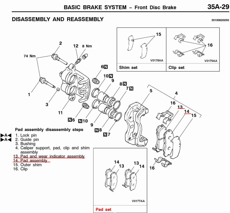

Полагаю что вам неправильно установили колодки с датчиком износа, по всем мануалам и по Workshop Manual-у колодка с датчиком износа устанавливается со стороны тормозного цилиндра, а колодка с накладкой с внешней стороны суппорта. Я-бы на вашем месте переставил согласно мануала.
Сделал нарезку из мануала и выделил красным цветом положение колодки с индикатором износа. 13-внутрь 14-наружу. Отдельная картинка так и называется Pad set
Накладка ставится только на одну колодку - внешнюю, у меня накладка была сразу на колодке, отдельно не было.

Podzemshik
Дима, я же написал что фотка из темы "поставщик конвеера митсу". Можешь зайти и посмотреть кто выложил эту фотку и чья это машина

Все правильно стоит. Под словом скрипун - я подразумевал противоскрипную пластину а не пищалку, которая пищит когда сильно изношена колодка

Да-ужСлава MPS писал(а):Ouzo
Её называют внешняя прокладка, почему противоскрипная не пойму, с чего вы взяли?
Podzemshik, это было моё фото и мои колодки

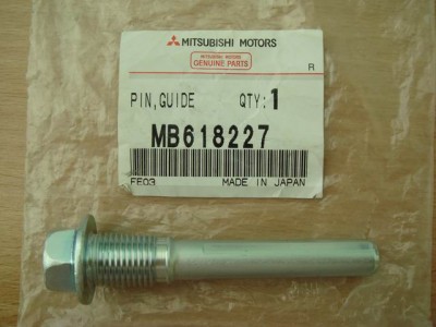

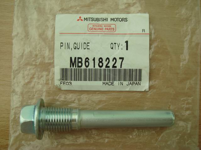

Слава, я-бы Экзисту не доверял, накололся уже пару раз по его названиям, пишут абышто, теперь проверяю и доверяю только номерам.
У них верхний направляющий суппорта называется - НИЖНИЙ!
Можете сами проверить, вот фото верхнего а они пишут....
