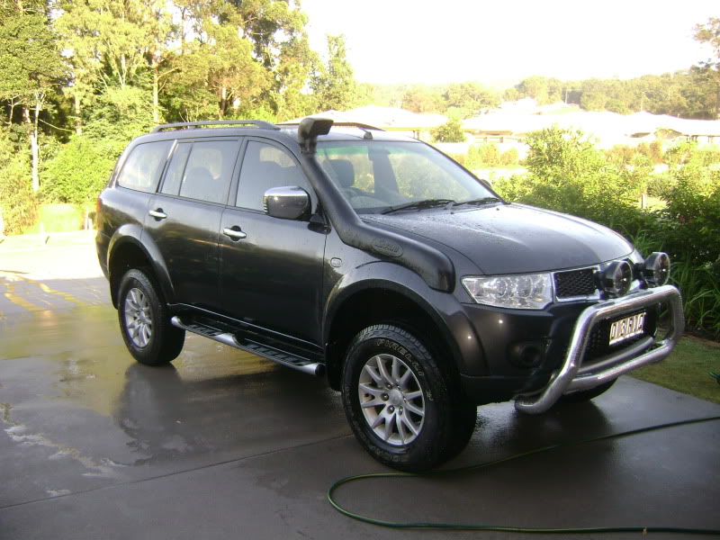

Re: Шноркель на NEW МПС
Сообщение Николай М »
скорее всего используют самое большое штатное отверстие, мне оно тоже всегда нравится)
Изображениеa>
а тут места нет (передняя часть крыла)
сейчас готовлю отчет об установке шнорка у нас в ДЦ, могу поделиться рабочими фото

Sonic_MPS
Сообщения: 22
Зарегистрирован: 28 янв 2013, 22:35
Мой автомобиль(и):: MPS new
Сообщение Sonic_MPS »
Николай, отличный фото отчет! сразу по нему видно - к делу подходишь очень профессионально и аккуратно!
Очень убедительно.
Видимо еще месяцок помучаюсь с выбором и поставлю такой же проверенный вариант, только покрашу его в белый - под цвет машины )
