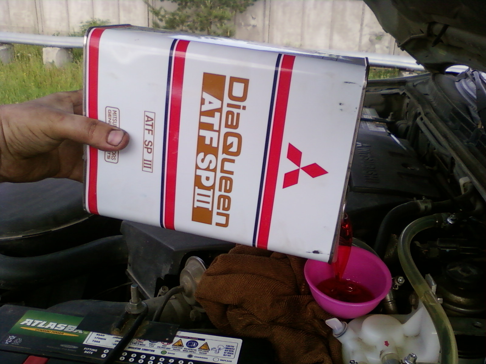

http://www.to-ko.ru/Mitsubishi_price/MI ... price.html
вот три типа тары. Если верить написанному - содержимое одинаковое.
Если брать литровые - то получается выгоднее всего. в чем подвох?

vik_king писал(а):http://www.to-ko.ru/Mitsubishi_price/MI ... price.html
Подвоха нет. Я лил Литровые (хотя на самом деле оно 960 мл). Они дешевле, видимо потому, что сделаны в США.

а разница названий не смущает?
японские DIA Queen atf spIII
А ШТАТОВСКИЕ DIAmond atf spIII
и цена.... ну не понимаю :) Это я к не к тому что мне жалко более дорое покупать, просто сейчас сделал сход\развал за почти что 40К и малость поиздержался.... :( а масло в коробке не прозрачное и темное... но не горелое.... вот и думаю случится чего если литрушки эти лить или не стоит эксперементировать и через недельку поменять на оригинальное.... вот в чем вопрос...

vik_king писал(а):а разница названий не смущает?
Не вижу повода к сомнениям. Я в коробасе менял масло два раза: первый раз лил КАСТРОЛ Декстрон 3 или 2 (не помню), но не менял фильтр коробки; затем поменял ещё раз на DIAmond atf spIII (это аналог оригинала) с заменой фильтра) Тут есть мой отчет по замене. Замечаний нет.

Ну америкосы креативные парни,рынок... И штатовское масло стало "Бриллиантом" вот и всё. ))) И сбыт у них больше,отсюда и цена ниже.Почему айфон у пиндосов стоит $500 с кантрактом,а в Москве,тот-же самый-$2000? Ты в Европе сравни количество Паджериков и в той-же Америке,с Канадой вместе.

Хорошо а тогда объясните мне разницу или помогите разобраться :)
Вроде как литровые банки льет компания shevron... А на сайте экзиста есть И shevron diamond atf sp3 И mitsubishi diamond atf sp3 И различаются они на 50 рублей :) А по факту они одинаковые или же нет?
Совсем запутался, и манагеры ответить ничего толком не могут.....

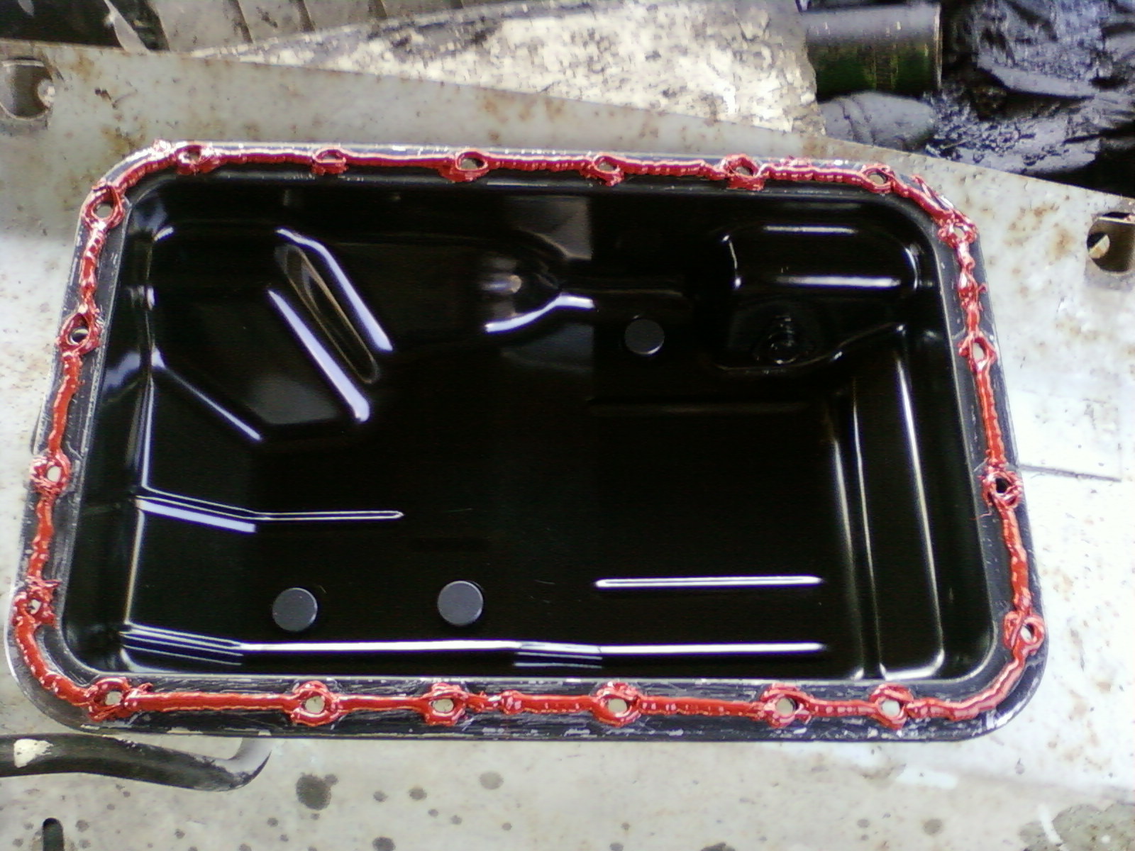

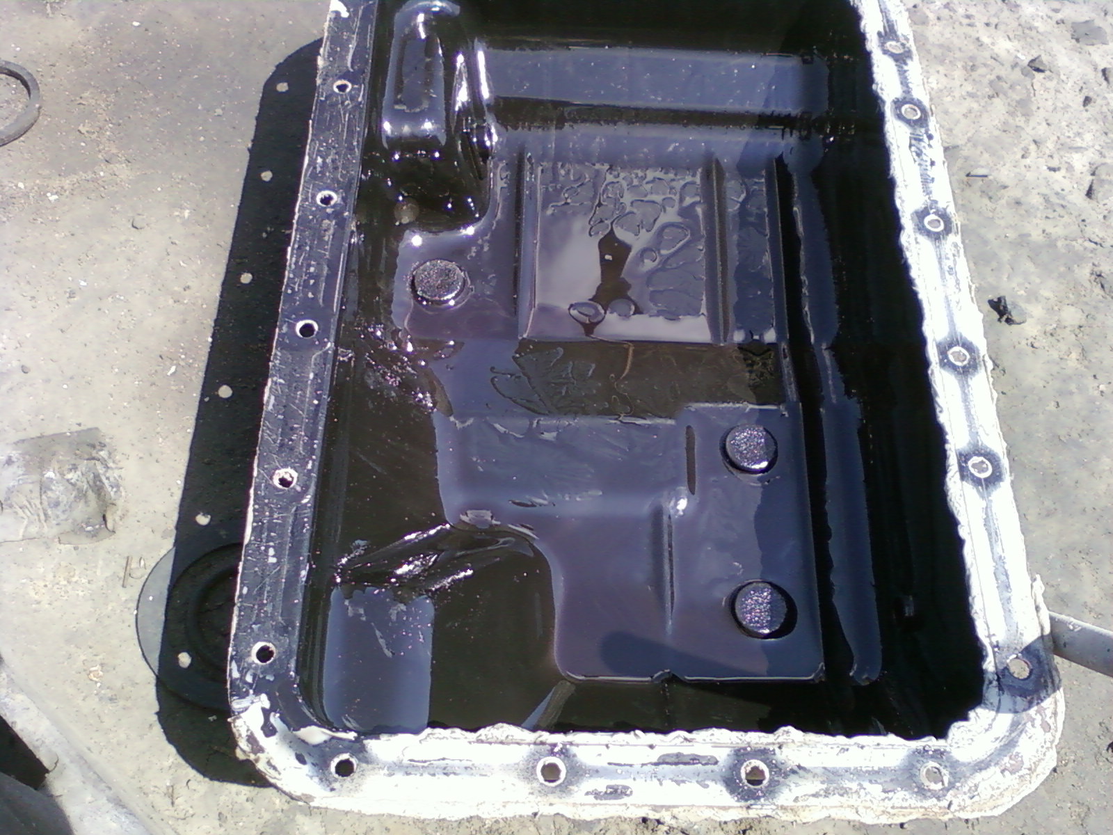

Ну вот и я заменил АТФ с заменой фильтра, делал как сдесь показано. Пробег 216 тыс. км., до меня фильтр видно меняли, только когда- неизвестно. Скажу одно, фильтр менять надо, чистить поддон тоже желательно, так как на дне грязи отстоявшейся предостаточно, и слив просто жижу грязь все равно остается на дне поддона. Процесс трудоемкий, но оно этого стоит. АТФ ушло 12 литров (3 по 4 литра японской), плюс литрушку взял америкосовскую на долив до уровня, всё смешивается прекрасно.

На самом деле все проще, фильтр + герметик (-50 + 300) масло стойкий, масло и руки прямые

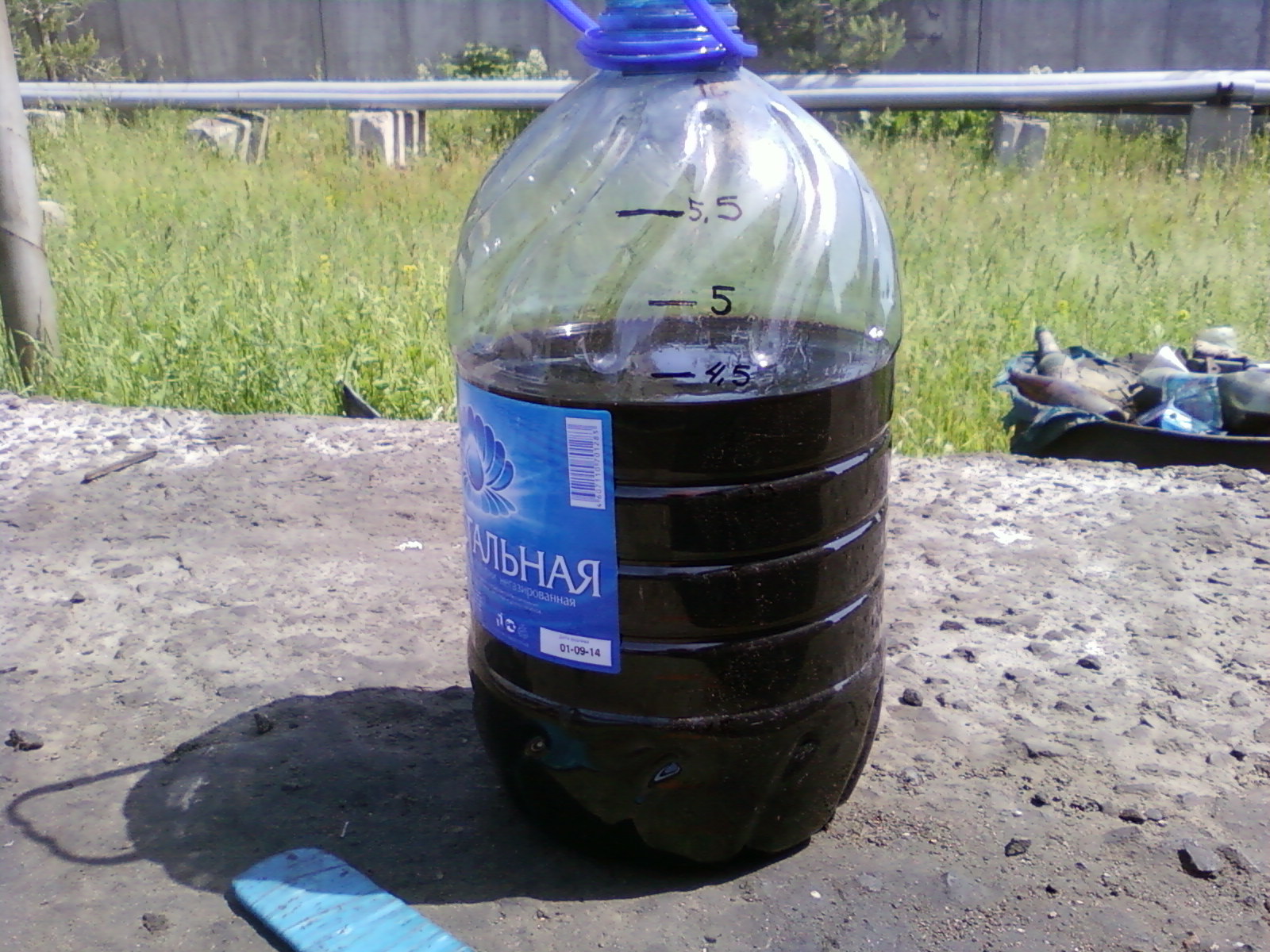

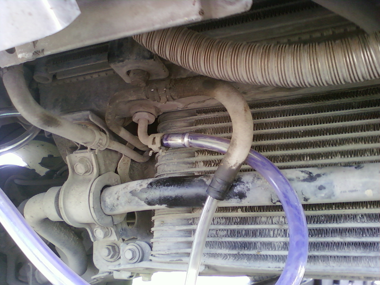

Шайбочку менять не обязательно, из того что я узнал на форуме, масло меняется слив-доливом 40-45, а вот каждые 80-90 полная замена масла с фильтром. Так как брал его с рук, то проводил полную замену масла с вытеснением из ГТ остатка, остаток составил где-то 2-3 литра. Общим итогом поменял 9 литров.

Менял масло сам, обошлось все в стоимость материалов: тоесть 9 литров масла около 4 тр то, что диаквин и 500 рублей герметик виктор рейнз 5 часов времени;)
