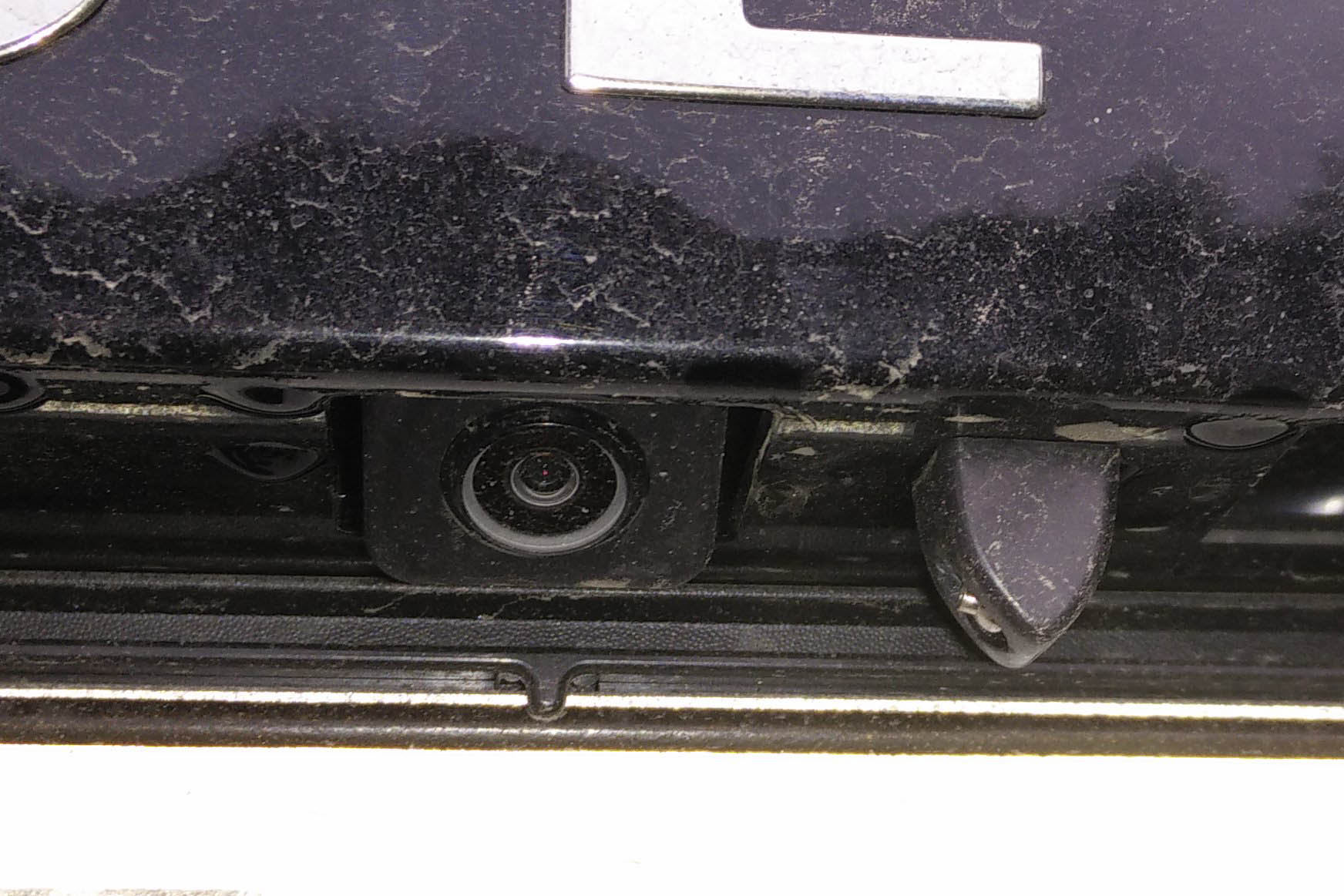

Голимый китайский нонейм, купленный на южнопортовом авторынке. Искал, чтобы было повыше, и не на защелке, а с прижимной гайкой. В итоге сопло даже при самом нижнем положении лило мимо, пришлось ножом подрезать пластмассу в нижней точке (с учетом перевернутого положения сопла точка верхняя), тогда все нормально начало попадать.
Кстати, впечатления очень положительные. Даже засохшую грязь смывает.

Скорее шланг. Я его пару раз перепрокладывал, пока исключились перегибы и прочие пережатия.

Сделал себе омывайку камеры по описанию здесь и на драйве. Обошлась руб 300. Смотрится аккуратно, почти не заметно, форсунка от каких то жигулей, маленькая, полукруглая с гайкой (правда пластиковой). Только вот по установке: не знаю как на др.авто, но у меня на П4 2015 г.в. накладка с надписью паджеро крепится не просто на клипсах и скотче, а еще на креплениях, которые необходимо открутить изнутри калитки и все легко снимается, в противном случае можно их сломать (как я, хорошо хоть одно). Об этом никто не писал, видимо от года выпуска зависит крепление. А так вроде моет, доволен как слон, настроил иголкой форсунку почти в самый верх, иначе все мимо.
